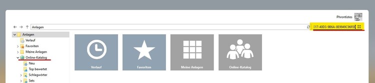

Goetz Geschrieben 28. Juni 2023 Geschrieben 28. Juni 2023 vor 4 Minuten schrieb UBahn: Wie und wo finde ich diese Anlage? Du wählst auf der Startseite des Studios den Online Katalog aus und gibst dort in der oberen rechten Ecke ins Suchfeld die Content-ID ein: Oder du schreibst in dieses Suchfeld den Namen der Anlage Zuggesteuerter mehrgleisiger Bahnübergang als Suchbegriff.

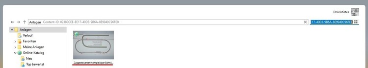

Phrontistes Geschrieben 28. Juni 2023 Geschrieben 28. Juni 2023 (bearbeitet) Hallo @UBahn, die Content-ID einer Anlage gibst Du im Online-Katalog oben rechts ein: Wenn Du dann auf <Enter> drückst, siehst Du die Anlage und öffnest sie mit Doppelklick: Beste Grüße Phrontistes PS: Die Beschreibung und zwei Ergänzungen findest Du in meinem Thread: https://community.3d-modellbahn.de/forums/topic/8394-lösungen-für-steuerungsaufgaben-control-solutions/ Bearbeitet 28. Juni 2023 von Phrontistes Ergänzt
