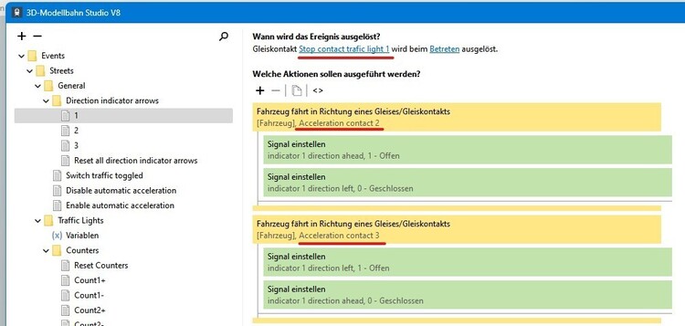

Phrontistes Geschrieben 28. Juni 2023 Geschrieben 28. Juni 2023 (bearbeitet) Hallo @Hawkeye, vielleicht hilft es Dir weiter, wenn Du rechtzeitig weißt, wo das Fahrzeug hinwill. Das kann man in Grenzen (isHeadingToward prüft lt. Neo ca. 150m [im Maßstab 1:1] entlang des Fahrwegs) mit Kontakten vor und nach der Kreuzung feststellen und zwar so: Hier werden nur Anzeigen gesetzt weil ich das mal ausprobieren wollte und für einen Kreisverkehr, den ich gelegentlich mal machen will, auch wirklich brauche. Die Anzeigen kannst Du in FBAD92BF-D0D5-48E4-9B4D-A412437C4417 beobachten. Beste Grüße Phrontistes Bearbeitet 28. Juni 2023 von Phrontistes
Hawkeye Geschrieben 28. Juni 2023 Autor Geschrieben 28. Juni 2023 vor 19 Minuten schrieb Phrontistes: vielleicht hilft es Dir weiter, wenn Du rechtzeitig weißt, wo das Fahrzeug hinwill. Hallo @Phrontistes, danke für die Idee, sie hilft aber nicht. Die Richtung, wo die Fahrzeuge hinmöchten ist doch schon an der „roten“ Ampel bekannt und löst das beschriebene Problem nicht. vor einer Stunde schrieb Hawkeye: Der Kontakt zum Vordermann reißt sofort ab, wenn zwei Fahrzeuge, die hintereinander fahren unterschiedliche Richtungen einschlagen. Ich habe aber schon einen Verdacht, woran das „zu frühe“ Abreißen des Kontaktes zum Vordermann liegen kann. 😉 VG, Hawkeye
