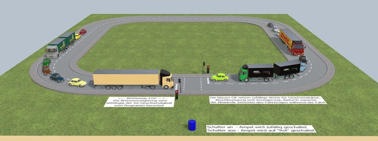

Hallo Zusammen,
es ist dem Ein oder Anderen bestimmt schon aufgefallen, das bei Kraftfahrzeugen die Nutzung der Eigenschaften der Gleiskontakte bei Ampeln aufgrund der Länge des Bremsweges der Fahrzeuge nicht immer funktioniert. Deshalb habe ich mal einen neuen Ansatz ausprobiert.

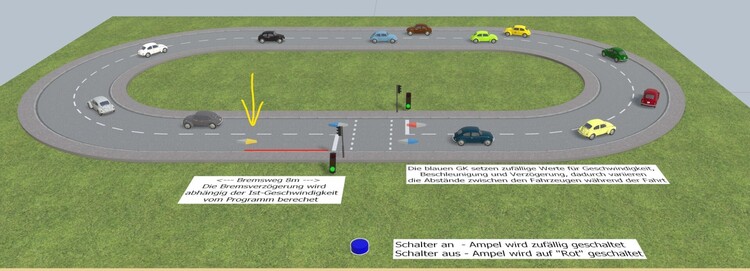

In meiner Testanlage "Alternative Ampelsteuerung" sind 2 Varianten enthalten. Der innere Kreis beinhaltet die herkömmliche Steuerung über die Eigenschaften des GK direkt an der Haltelinie. Hier schaltet der GK entsprechend der Stellung des Signals bei Rot auf "Abbremsen auf 0" und bei Fahrt auf "Beschleunigen auf 50 km/h". Problematisch ist immer die Phase "Gelb", wenn sich ein Fahrzeug gerade beim Umschalten der Ampel in der Nähe des oder auf dem GK befindet. Hierfür gibt es zwei Einstellungsvarianten.
Voreinstellung ist Variante 1, bei der die Fahrzeuge kurz stoppen und dann sofort wieder auf 50km/h beschleunigen. Sieht nicht besonders toll aus, aber der Ablauf wird nicht gestört, weil das entsprechende Fahrzeug ja weiterfährt.
Bei Variante 2 kann es passieren, das das Fahrzeug auf oder kurz hinter dem GK stehen bleibt und der Ablauf gestört wird, weil es bei "Grün" nicht wieder losfährt. Einfach mal den Haken bei "Beschleunigen auf ..." herausnehmen und abwarten.
Beim äußeren Kreis, liegt der Gleiskontakt für den "Halt" im Abstand von 8m vor der Haltelinie. Die Eigenschaften des GK sind hier deaktiviert und EV berechnet bei "Gelb" oder "Rot" beim Betreten des GK anhand der aktuellen Geschwindigkeit des Fahrzeuges die notwendige Verzögerung bis zum Stopp an der Haltelinie.
Um das zu verifizieren, sind direkt hinter der Ampel blaue GK angeordnet, die zufällig die Fahrzeugwerte Geschwindigkeit, Beschleunigung und Verzögerung in einem gewissen Bereich einstellen, bzw. beim Überfahren ständig verändern. Dadurch verändern sich auch die Abstände zwischen den Fahrzeugen während der Fahrt, was ich persönlich für einen realistischeren Ablauf halte.
Hier mal die Testanlage.
Alternative Ampelsteuerung.mbp
Anregungen und Kritik erwünscht. :D

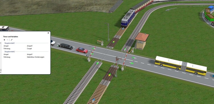

Hallo @BahnLand
vor 7 Stunden schrieb BahnLand:
schau mal hier.
habe ich gemacht! Auch eine interessante Lösung, die aber auch ihre Tücken hat.

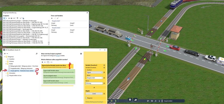

In deiner 2.ten Anlage ist noch ein überflüssiges Ereignis enthalten. Die Variablen "Signal.Stoppkontakt.Fahrzeug" werden nie belegt, dadurch wird es nie ausgeführt.
Ist wohl noch ein "Überbleibsel" der ursprünglichen Steuerung aus deinem Beispiel 1. ;)
In dem Beispiel 1 werden diese Variablen noch belegt. Aber hier wird das eigentliche Problem beim Straßenverkehr deutlich.
Stehen viele Fahrzeug am Bahnübergang und die Schranken schließen wieder, bevor die Fahrzeuge ihre Endgeschwindigkeit erreicht haben, dann bleiben diese in einem ungewünschten Abstand vor dem Bahnübergang stehen.
VG, Hawkeye

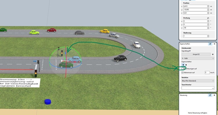

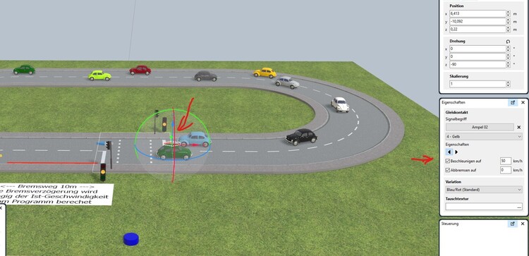

Die Funktion der Gleiskontakte mit "Abbremsen auf ... " mit der Einstellung auf "0" ist aus meiner Sicht für den Straßenverkehr ungeeignet. Um den Verkehr in einem Geschwindigkeitsbereich ab 20 km/h - aufwärts zu regeln, macht diese Funktion noch Sinn. Nicht aber mit der Einstellung auf "0". Hier bestimmt die Fahrdynamik mit einer  variablen oder unterschiedlichen Geschwindigkeit der Fahrzeuge und entscheidend der Position des Fahrzeuges zum GK beim Umschalten des GK auf die Geschwindigkeit "0" über den Bremsweg und die letztliche Halteposition eines Fahrzeuges. Genau das wollte ich in meinem Beispiel oben auch deutlich machen.
In der Realität ist es doch genauso.  Je nachdem, in welchem Abstand zur einer Ampel ich mich befinde, wenn sie auf "Gelb" oder "Rot" umschaltet, muss ich anders reagieren.
Entweder normal oder stärker Bremsen. Und genau das geht nur, in dem man den Wert der Verzögerung anpasst und temporär verändert.
VG, Hawkeye

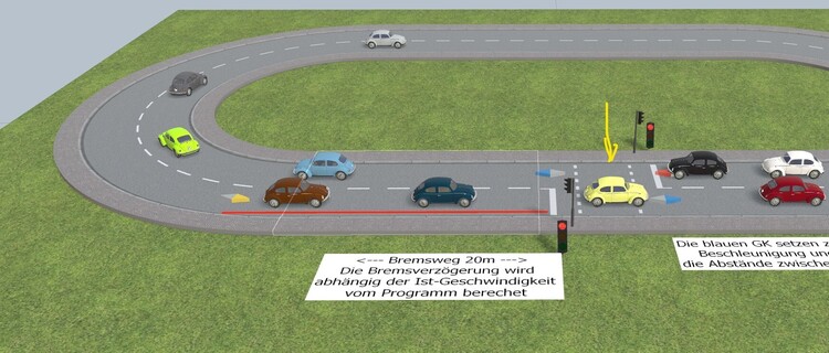

"noch mal richtig Gas geben" ist gar nicht notwendig. ;)
wenn man den Bremsweg auf 20m einstellt und die Ampel schaltet, dann fährt ein Fahrzeug auch bei "Gelb" noch über die Ampel. :D

Posted
Moin Zusammen,
ich habe die alternative Steuerung jetzt auf beide Ampeln angewendet.
Alternative Ampelsteuerung 02.mbp
Der Bremsweg ist auf 12m optimiert. Dabei fahren die Fahrzeuge bei "Gelb" auch noch über die Ampel. Der zufällige Geschwindigkeitsbereich ist auf 45 -70 km/h erweitert.  Dadurch wird der variable Abstand während der Fahrt zwischen den Fahrzeugen noch deutlicher. Schnellere Fahrzeuge bremsen damit vor der "roten" Ampel noch etwas stärker. :)
Und die Fahrzeuge fahren unabhängig ihrer Geschwindigkeit bei "Rot" immer bis zur Haltelinie vor.
VG,
Hawkeye

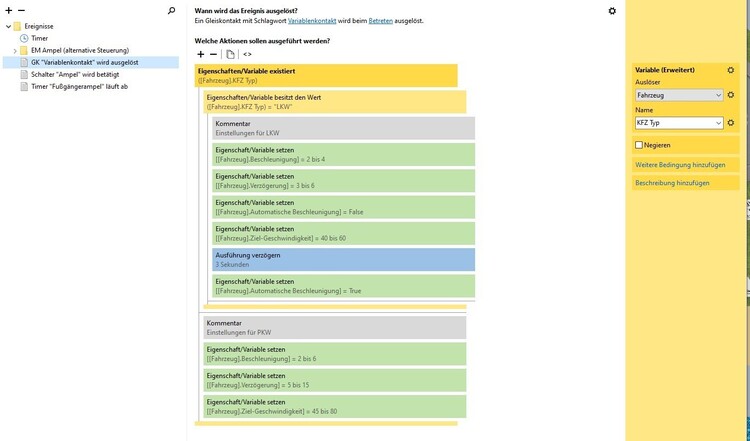

Ich habe die Fahrzeuge auf der Anlage vergrößert und ein paar LKW hinzugefügt.
Für "LKW" werden andere Einstellungen für Geschwindigkeit, Beschleunigung und Verzögerung zugewiesen als PKW's.
Dadurch wird der Verkehr noch realistischer.
Alternative Ampelsteuerung 03.mbp
VG, Hawkeye
Posted (edited)
Hallo @Hawkeye,
vor 3 Stunden schrieb Hawkeye:
Die Variablen "Signal.Stoppkontakt.Fahrzeug" werden nie belegt, dadurch wird es nie ausgeführt. ... Ist wohl noch ein "Überbleibsel" der ursprünglichen Steuerung aus deinem Beispiel 1.
ja, stimmt. Das kommt daher, dass ich diese Variate auf die Schnelle mit "heißer Nadel gestrickt"habe. Es sollte ja nur eine Demonstration der Gleiskontakt-Eigenschaften bei der Konvoi-Steuerung sein.
Auch das war mir bewusst. In einer nicht veröffentlichten Zwischenlösung habe ich das erste abzubremsende Fahrzeug nur auf 10 km/h (anstatt auf 0) abgebremst und dann erst direkt vor der Bahnschranke zum Stehen gebracht (nun als Entwurf 8126A977-88F9-4817-9A79-442DB370E783 hinzugefügt). Damit steht die Autoschlange bei geschlossener Schranke immer "vorne" (es gibt viele Wege nach Rom ;)).

Posted
Hallo @Hawkeye,
wo laufen sie denn :)? Im Ernst: Das sieht jetzt wirklich realitätsnah aus. Das "wie am Schnürchen aufgereiht davonfahren" hast Du sehr schön gelöst .
Das mir der Gelbphase geht aber m.E. nicht.
vor 9 Stunden schrieb Hawkeye:
Nicht nur eines, alle, denn sie erreichen bei 20m den Beschleunigungskontakt auf der anderen Seite; die Kontakte sind 19,5 m voneinander entfernt.
Und bei z.B. 16 m bleibt des erste Fahrzeug mitten auf dem Fußgängerüberweg stehen.
Da wäre dann @BahnLands "Schubskontakt" doch sinnvoll um dieses eine Fahrzeug über den Überweg zu bringen. Aber das wäre mit Deiner Logik wieder nicht kompatibel, weil Dir das (für das Wiederanfahren) gemerkte "Fahrzeug vor Ampel" abhanden käme und das (vormals) zweite nicht auf einem Kontakt steht, also nicht erreichbar (und bisher auch nicht gemerkt) ist.
Ich denke mal, es wäre sehr aufwendig, dafür zu sorgen, das nur einer bei gelb noch durchwischt, der Rest sich dann aber ordentlich verhält. Ich glaube fast, @EASY, der dieses Thema ja aufgebracht hat, hatte das nicht ganz ernst gemeint - oder doch?
Beste Grüße
Phrontistes
Posted (edited)
Hallo @Phrontistes,
zuerst einmal befindet sich diese Steuerung noch in der Entwicklungsphase. Da können noch einige Optimierungen durchgeführt werden. Wichtig ist doch erstmal das Proof of Concept.
vor 35 Minuten schrieb Phrontistes:
Wenn du den Wert für den Bremsweg in der EV änderst, dann mußt du natürlich auch den gelben Gleiskontakt auf den neuen Wert neu einstellen.🙄  Von alleine wandert der nicht an die neue Position, die dem eingestellten Bremsweg in der EV entspricht. Also alles noch Handarbeit.😂
Nö! Das geht schon. :D
Ich probiere deshalb z.B. gerade mit Werten für den Bremsweg so um 12-15 m herum und den Timer habe ich auch schon rausgeschmissen. Eine Ampelsteuerung über Verzögerungen gesteuert ist vielseitiger einsetzbar.
Auch sind mir noch eine paar kleine Unstimmigkeit aufgefallen, die ich auch schon korrigiert habe.
Optimierungen sind also in Arbeit.😉
VG,
Hawkeye
Edited by Hawkeye

Posted
vor 3 Minuten schrieb Phrontistes:
Postest Du die neue Fassung?
Warum so ungeduldig! :P
vor 4 Minuten schrieb Phrontistes:
Ich vermute mal, dass Du unter bestimmten Umständen dem "Fahrzeug vor Ampel" die Anweisung gibst.
Genau. Fahrzeuge fahren jetzt noch über die Ampel, wenn sie beim Umschalten der Ampel auf "Gelb" den GK schon verlassen haben. Mach einer versucht zusätzlich noch sein Glück, wenn die Ampel auf "Gelb" steht und die Geschwindigkeit des Fahrzeuges > 60km/h ist. Für diese Wagemutigen habe ich noch Blitzer zur Abschreckung aufgebaut. 9_9
Zusätzlich fahren die Fahrzeuge bei "Grün" jetzt zu variablen Zeiten los. Wer kennt sie nicht, die Träumer, die bei "Grün" erst das Gaspedal suchen müssen. >:(
Alternative Ampelsteuerung 04.mbp
Da die Anlage jetzt nicht mehr über einen Timer gesteuert wird, sollte man den Schalter nicht zu häufig hintereinander umschalten. Die Verzögerungen müssen auslaufen können. Sie lassen nicht abschalten.
