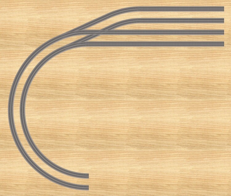

Hallo Matthias,
ich hätte einen Vorschlag für deinen Gleisplan. Und zwar betrifft es die Stelle. wo sich die zweigleisige Strecke verzweigt. Meiner Meinung nach würde es eleganter aussehen, wenn die Weichen bereits in der Kurve lägen. Ich habe versucht, das zu illustrieren:
Ich weiß jetzt allerdings gar nicht, ob das mit dem von dir benutzten Gleissystem geht, denn die Gleisnummern auf deinen Bildern sind so klein, dass man sie nicht ablesen kann.
Bitte als Vorschlag betrachten.
Posted
Hallo Brummi :D der Vorschlag ist gut - ich überleg, ob ich das noch abändere ... ist halt etwas doof, weil dort ja schon alles mit der Oberleitung fertig ist 9_9 ... aber wie gesagt, guter Vorschlag und echt elegantere Linienführung ... Danke Dir (y)(y)(y)
