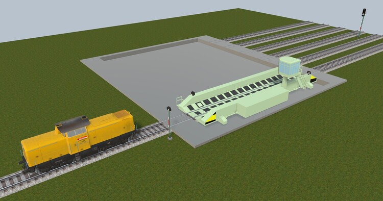

Siejay Geschrieben 4. Januar 2024 Autor Geschrieben 4. Januar 2024 Hallo @Hawkeye, nochmals Danke für Deinen Lösungsansatz. Ich habe das heute ausprobiert und es funktioniert wie gewollt. Ich mache eigentlich recht wenig mit Steuerung, habe es eher mit dem Modellbau. Hier habe ich gerade eine Schiebbühne in Arbeit und da kam dann bei mir das Steuerungsthema auf. Hier noch ein Screenshot vom aktuellen Stand, und es gibt noch einiges zu tun. Viele Grüße, Siejay
