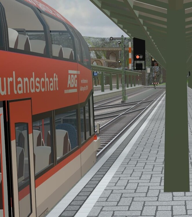

ich bin mit der jetzigen Signal-Lösung am Bahnsteig nicht zufrieden.
Ich würde gerne das Signal unter die Bahnsteigüberdachung hängen. Ich Katalog habe ich jedoch nichts gefunden.
Bei der jetzigen Lösung auf der anderen Gleisseite denke ich, dass das Signal auch als zuständig für das Parallelgleis gehalten werden kann.
Hat jemand einen Vorschlag?
Gruß Jürgen
Bearbeitet von jloos
Text ergänzt
vor 25 Minuten schrieb jloos:
Hallo Jürgen,
nimm doch einen Signalausleger.
hallo @Roter Brummer,
an den Signalausleger muss dann auch ein Signal. Das Problem dabei ist die Höhe des Signals, die kann ich ja nicht einstellen. Wenn ich es skaliere, wird es zu klein wenn ich die richtige Höhe habe.
Oder hast Du ein Modell, das sich in der Höhe verstellt werden kann?
Gruß Jürgen
@jloos Du musst das Signal nicht per Kontakt an die Schiene binden. Dazu kannst du wenn das Signal platziert ist einfach einen Kontakt platzieren und mit dem Signal verbinden.
Oder so:
vor 8 Minuten schrieb Sintbert:
das ist eine gute Idee. das hilft mir weiter,
danke @Sintbert
Gruß Jürgen
