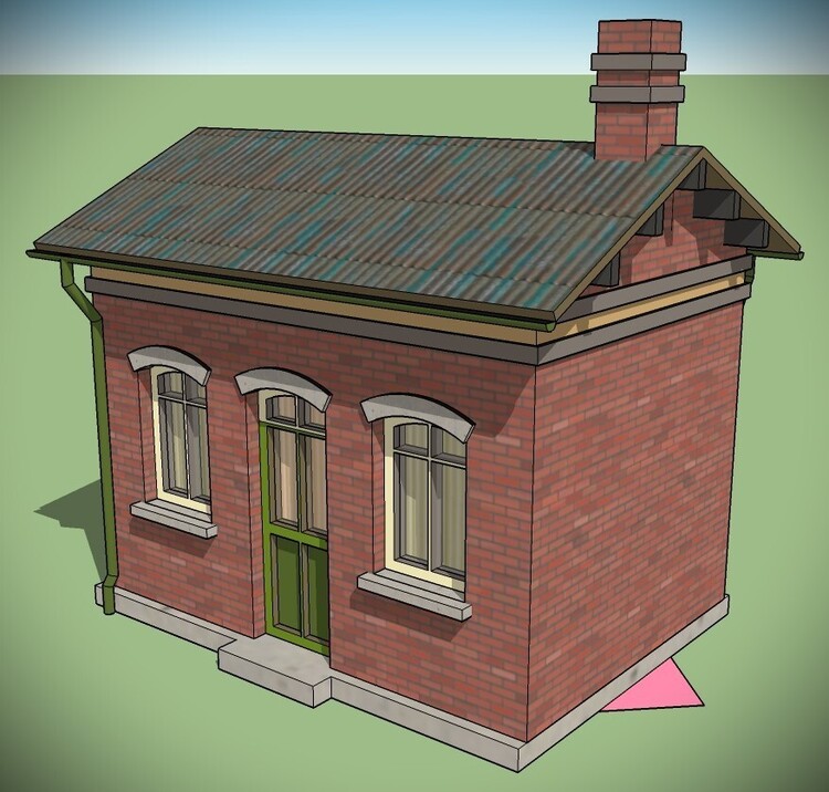

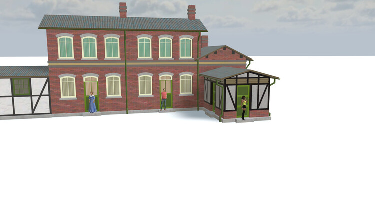

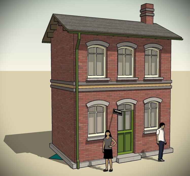

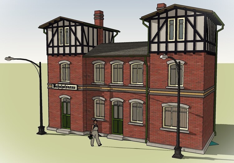

Roter Brummer Posted April 13, 2024 Posted April 13, 2024 Hallo zusammen, Zwischendurch arbeite ich immer wieder an einem solchen Gebäudekomplex, wenn ich Zeit zwischen meinen anderen Projekten finde. Das Projekt befindet sich bereits seit längerem in der Konstruktionsphase, weshalb die Abbildungen direkt aus dem Konstruktionsprogramm stammen. Einige mögen einwenden: "Aber so etwas gibt es doch bereits im Katalog!" Darauf antworte ich im Sinne von Radio Eriwan: "Grundsätzlich ja, aber das Modell zeichnet sich durch einen höheren Detaillierungsgrad aus, was allerdings nicht der primäre Präsentationsgrund ist. Vielmehr besteht das Modell aus einer übersichtlichen Anzahl von Bauteilen, die eine flexible Kombination zu verschiedenen Ensembles zulassen. Dies entspricht den preußischen Normalien für Empfangsgebäude, die eine wiederholte Verwendung derselben Baupläne mit Anpassungen an lokale Bedingungen vorsahen." Beginnen wir einmal mit der einfachsten Form. Bei sehr kleinen Stationen besteht das Gebäude oft nur aus einem einzigen Element. Minimalistischer ist kaum möglich. Möglicherweise wird zu einem späteren Zeitpunkt das zweite Stockwerk gestrichen. Dann wäre die Einrichtung eines einfachen Haltepunktes vorstellbar. Wer es etwas mondäner haben möchte, setzt links und rechts das turmartige Gebilde an. Das passt dann schon zu einer etwas größeren Station, oder sogar zu einem kleineren Kopfbahnhof. Der Übersicht halber seien hier die bisher vorhandenen Elemente gezeigt. Wer mag, kann sich ja mal ausrechnen wie viele Kombinationsmöglichkeiten damit möglich sind. HG Brummi (Wird fortgesetzt)
Roter Brummer Posted April 15, 2024 Author Posted April 15, 2024 Hallo zusammen, kleiner geht nicht. HG Brummi (Wird fortgesetzt)

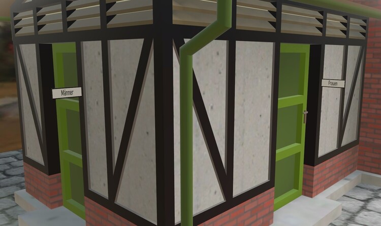

Roter Brummer Posted April 17, 2024 Author Posted April 17, 2024 Hallo zusammen, so langsam wachsen die ersten Teile ins MBS hinein. An den beschriftbaren Schildern habe ich ziemlich lange herumprobiert (dauerhaft sichtbar, Variationen, zu unsichtbar animiert...). Letztendlich hat sich dann die Version als eigenständige Variation, die an verschiedenen Stellen angedockt werden kann, als die anwendungsfreundlichste herausgestellt. Außerdem können die Schilder damit unterschiedliche Texte aufweisen. Auf dem Bild fehlen noch die kleinen Schilder, die seitlich der Türen (Toilette, Abort, Männer, Frauen, Gepäck...) nach außen stehend angebracht werden können. Was ich persönlich schöner finden würde, wäre eine altertümliche Schrifttype, so wie hier: Old English Text Font oder hier: Old London @Neo: Wäre es möglich, einen solchen Font in die Definition von frei beschriftbaren Elementen aufzunehmen? HG Brummi
BahnLand Posted April 17, 2024 Posted April 17, 2024 (edited) Hallo Brummi und allen anderen, zu "Schriftarten bei den deutschen Eisenbahnen" habe ich im Internet diesen Beitrag gefunden. Zuvor hatte ich an alte deutsche Schriften wie "Fraktur" oder "Offenbacher" gedacht. In den beiden folgenden Bildern habe ich zwei Wortbeispiele mit verschiedenen Schriftarten dargestellt, die man somit direkt vergleichen kann: Die beiden Schriften "Tannenberg" und "Preussischen IV 44" wurden im oben referenzierten Beitrag als typisch preußische Bahnschriften genannt. Gibt man diese Schriftarten in der Google-Suche ein, bekommt man entsprechende Download-Seiten aufgelistet. Zur Schriftart "Tannenberg" siehe auch hier bei Wikipedia. Viele Grüße BahnLand Edited April 17, 2024 by BahnLand
Roter Brummer Posted April 17, 2024 Author Posted April 17, 2024 Hallo @BahnLand, vielen Dank für deine ausführliche Recherche. Speziell die von dir genannte Seite in Wikipedia macht die Schrifttype "Tannenberg" ja nicht unbedingt zum Sympathie-Träger. Mir schwante da schon so etwas beim reinen Betrachten der Abbildungen. Da würde ich dann schon lieber mit der Schwabacher liebäugeln. HG Brummi

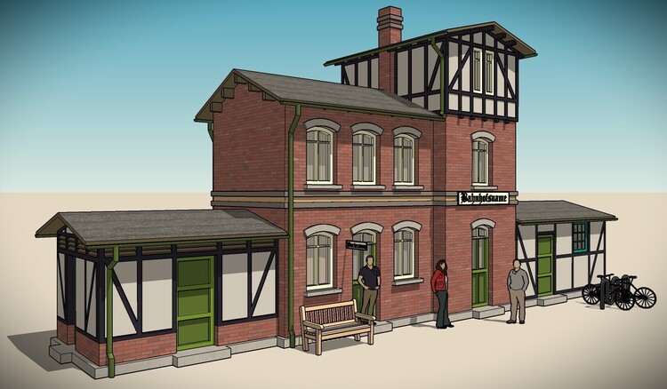

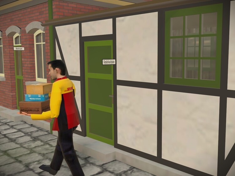

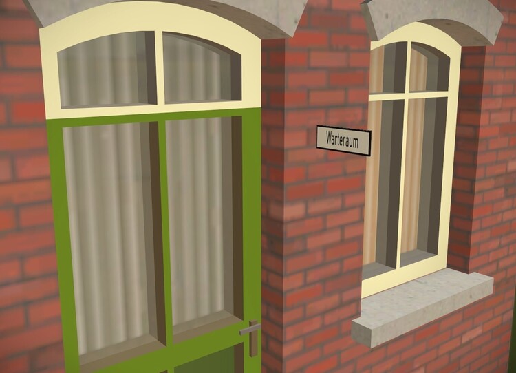

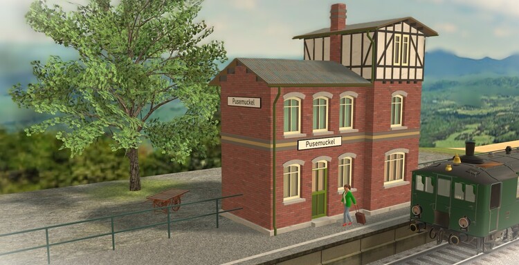

Roter Brummer Posted April 18, 2024 Author Posted April 18, 2024 Hallo zusammen, es wächst. Neues Empfangsgebäude in Daudieck Für menschliche Bedürfnisse Wenn der Zug noch nicht da ist... Früher gab es noch menschliches Personal auf Bahnhöfen. HG Brummi

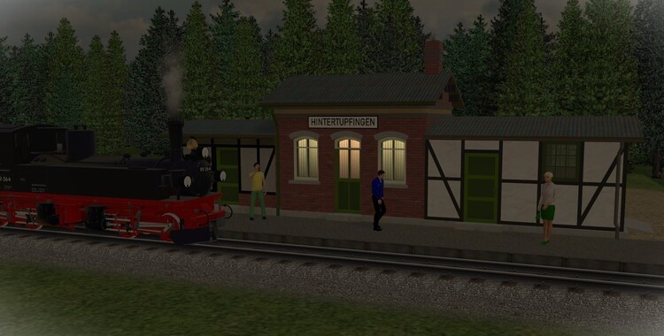

Roter Brummer Posted April 19, 2024 Author Posted April 19, 2024 Hallo zusammen, wieder minimalistisch, aber dafür mit elektrischem Licht! HG Brummi
Klartexter Posted April 19, 2024 Posted April 19, 2024 vor 6 Minuten schrieb Roter Brummer: Hallo zusammen, wieder minimalistisch, aber dafür mit elektrischem Licht! Ist das jene Neuerung, die von @Neo angekündigt wurde, Brummi? Walter
Roter Brummer Posted April 19, 2024 Author Posted April 19, 2024 vor 23 Minuten schrieb Klartexter: Ist das jene Neuerung, die von Neo angekündigt wurde, Brummi? Nein, das ist die herkömmliche Methode mit einer _Emissive-Textur. HG Brummi

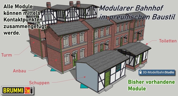

Roter Brummer Posted July 17, 2024 Author Posted July 17, 2024 Hallo zusammen, ich habe die Bahnhofsteile jetzt mal als Entwurf hochgeladen. 152FEB31-943C-4BFD-A1A7-29E2CF63B1BE Da mir ein damit zusammen gestecktes Ensemble neben anderen Gebäuden zu klein vorkam, habe ich alle Teile etwas hochskaliert. Mich würde von daher interessieren, was ihr von der Größe haltet. Soll sie so bleiben, oder soll ich sie wieder kleiner machen? HG Brummi

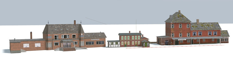

HWB Berlin Posted July 17, 2024 Posted July 17, 2024 Bahnhofsvergleich links Bahnhof Bad Bentheim, Mitte Rotter Brummer Rechts ein Bahnhof von mir
Roter Brummer Posted July 17, 2024 Author Posted July 17, 2024 Nun ja. Sowohl bei dem linken als auch bei dem rechten Bahnhofsgebäude sind alleine die Fensteröffnungen so groß, dass der Achim mit seinen umgerechneten 1,82m aufrecht hindurch gehen kann. Entsprechend sind die Dimensionen der Türen ausgefallen. HG Brummi

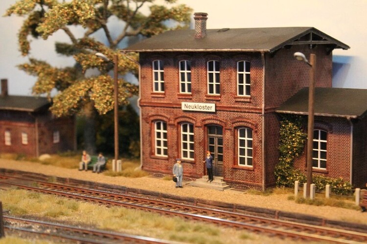

Roter Brummer Posted July 18, 2024 Author Posted July 18, 2024 (edited) Hallo zusammen, ich skaliere und recherchiere mich so langsam dämlich. Wie man auf diesem Foto ersehen kann, waren/sind die Türen an den preußischen Bahnhöfen wohl tatsächlich ziemlich hoch. Das bestätigen auch die Abbildungen beim Hersteller Auhagen: Auhagen 15106 Set Bahnhof Neukloster in H0 ✅ hier klicken! (auhagen-shop.de) Hat vielleicht jemand eine bemaßte Zeichnung nach preußischen Normalien zur Hand, oder weiß, wo man eine solche finden kann? HG Brummi Edited July 18, 2024 by Roter Brummer

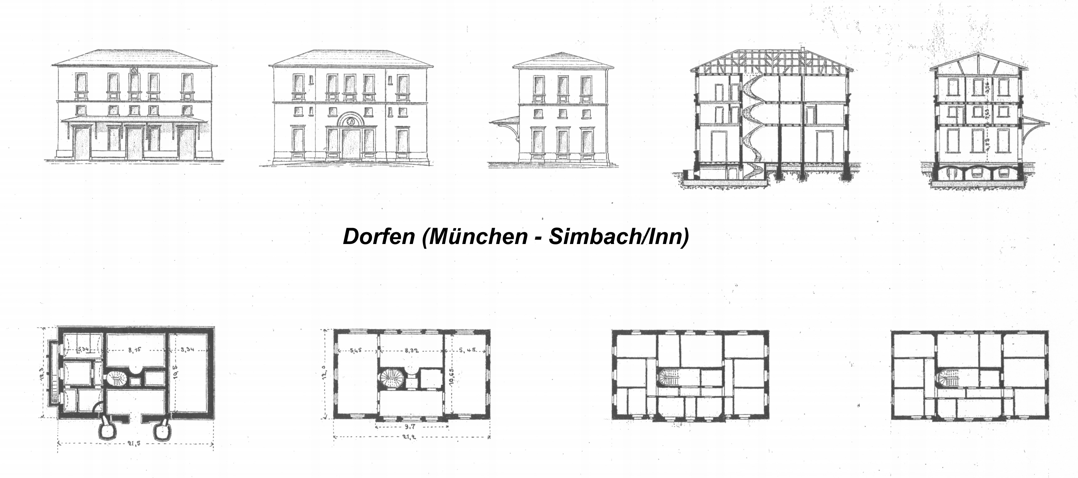

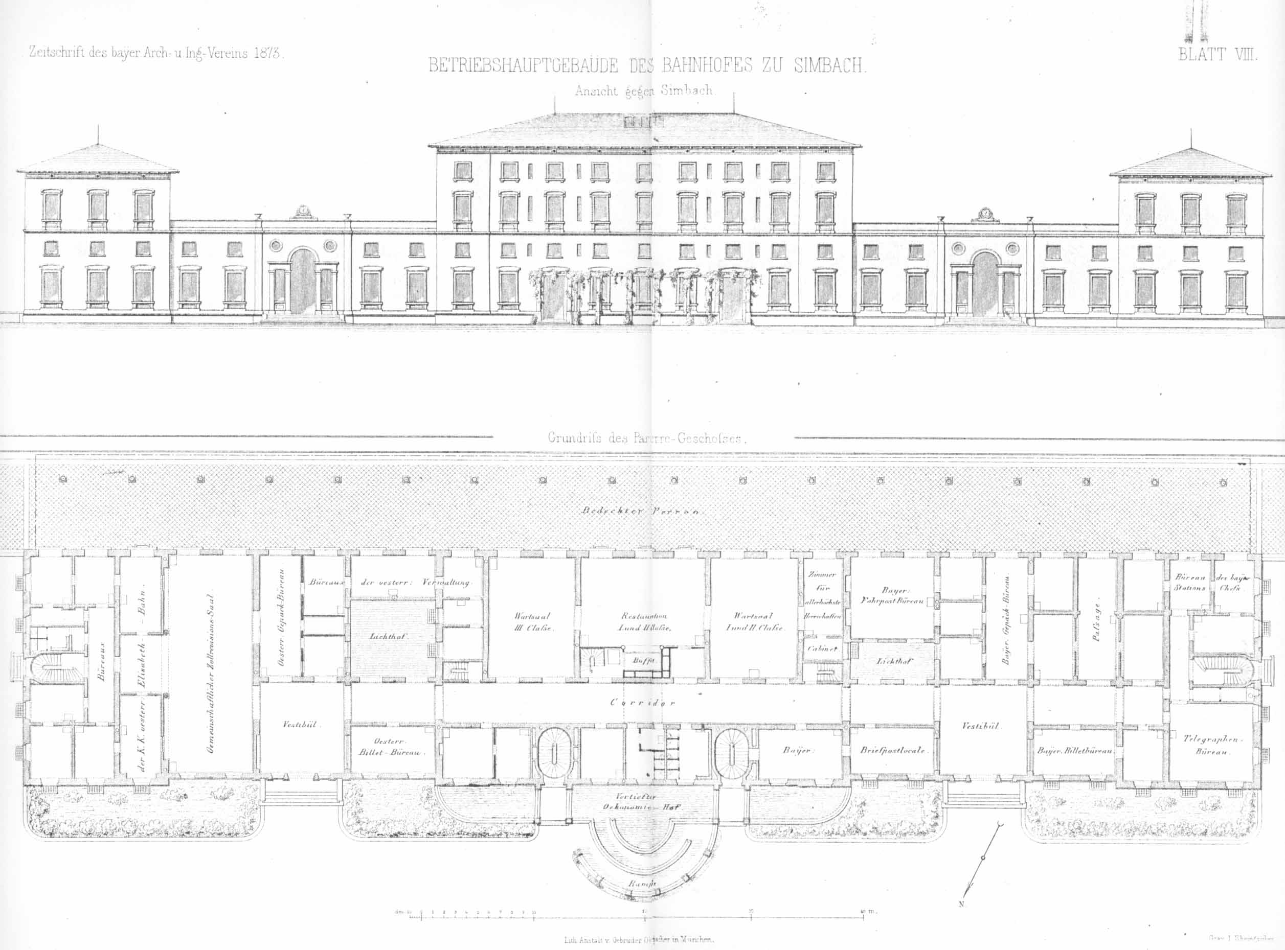

HWB Berlin Posted July 18, 2024 Posted July 18, 2024 Hallo @Roter Brummer, leider ohne Maße Preußen https://www.99funken.de/media/thumbnails/616/5d437bc61c39266f81400bf18cf45616/2dc9cd88/6F1F9A2F-48DF-4B77-A2A3-EA9DD2BF0D8A.jpg https://assets.change.org/photos/1/zd/hg/ahzDhGaKEAgYacy-800x450-noPad.jpg?1669726999 Bayern http://www.laenderbahn-forum.de/zeichnungen/hochbau/bilder/Dorfen.jpg http://www.laenderbahn-forum.de/zeichnungen/hochbau/bilder/Bf-Simbach-Inn.JPG http://www.laenderbahn-forum.de/zeichnungen/hochbau/bilder/Kulmbach-Betriebsgebaeude-Plan1-1845.jpg http://www.laenderbahn-forum.de/zeichnungen/hochbau/bilder/Schwabmuenchen-Betriebsgebaeude-Plan1-1846.jpg
