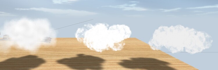

Spurwechsel Geschrieben 9. Juli 2024 Geschrieben 9. Juli 2024 Moin zusammen, ich versuche bisher vergeblich die Farbe bei Neo's Wolke (Content-ID: 9206DA17-9EF3-41B7-88E0-EE8191091A96) zu verändern. Im Anhang befindet sich eine mbp-Datei. Die Wolke ist 1 (links) ist die ursprüngliche Wolke und für meine Anwendung zu hell/weiß. Die Wolke 1 habe ich kopiert und unter dem Namen Wolke 2 rechts davon platziert. Ändere ich die Farbe unter "Bearbeiten" ist die Wolke 2 jetzt unsichtbar. Eine weitere Kopie (Wolke 3) befindet sich ganz rechts. Den Partikeltyp habe ich auf dynamisch (mit sehr langer Lebensdauer) eingestellt. Jetzt ist die Wolke zwar sichtbar, aber mir zu unruhig. Gibt es einen Tipp wie ich eine Wolke statisch mit veränderter Farbe erzeugen kann? Ich habe leider nichts dazu im Forum finden können. Liebe Grüße Spurwechsel 3 Wolken.mbp

Spurwechsel Geschrieben 9. Juli 2024 Autor Geschrieben 9. Juli 2024 Moin @streit_ross, vielen Dank für deine schnelle Hilfe. Leider funktioniert es bei mit immer noch nicht. Sobald ich auf statisch umschalte ist die Wolke unsichtbar. Muss ich anderer Stelle (außer Wolke bearbeiten) noch etwas beachten? Das Material "Feuer + Wasser (Partikel)" zu benutzen war ein guter Tipp. Die Wolke sieht sehr gut aus. Lieben Gruß Spurwechsel

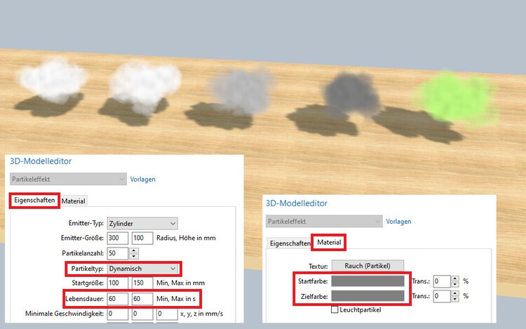

BahnLand Geschrieben 9. Juli 2024 Geschrieben 9. Juli 2024 Hallo, ich habe es bei der Wolke in den Eigenschaften beim ursprünglichen Material belassen, aber die Wolke wie im originalen Beispiel rechts im Beitrag davor auf "dynamisch" gestellt. Die Lebensdauer ist auf 60 sec eingestellt. Da sich die Wolke beim Start des Partikeleffekts erst aufbaut, ist sie am Anfang unsichtbar, gewinnt aber mit der Zeit an Form. Wenn man beim Material sowohl die Startfarbe als auch die Zielfarbe abpasst, kann man der Wolke jede Farbe geben. So lässt sich sogar ein Chemie-Unfall darstellen. Viele Grüße BahnLand
