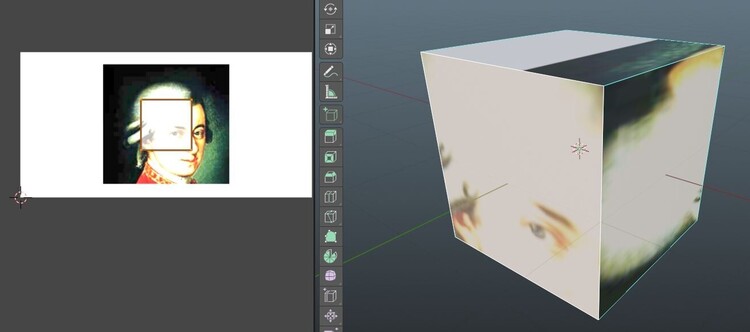

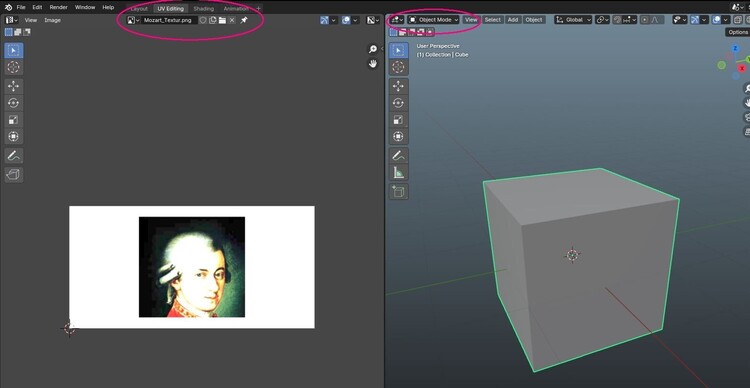

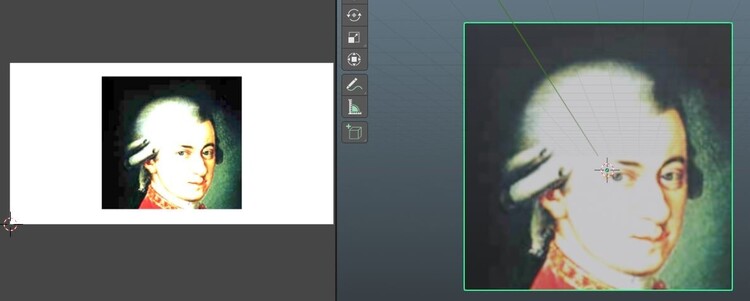

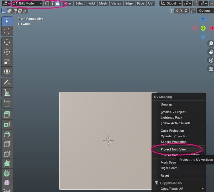

maxwei Geschrieben 22. Juli 2024 Geschrieben 22. Juli 2024 (bearbeitet) Hallo klausdieter.orzol Zur Kurzanleitung Textur in Blender: Erstellen eines Mesh, hier im Beispiel ein simpler Würfel, Farbe bzw. Textur ist momentan noch keine zugewiesen. Zuweisen einer Textur (noch) unbekannter Weise. Klick im Material_Tab auf "NEW" Dppelklick auf Material(Default) um Textur-Namen zu ändern. Wechsel in einem Fenster zum Shader Editor. Bei selektiertem Mesh im Shader Editor mit Shift A ein Image als Textur zuweisen Jetzt ist auf das Mesh das Material Test-Textur zugewiesen welches das Image beinhaltet aber noch nicht korrekt angeordnet ist. Umschalten in den U/V Editing Mode und das *.png selektieren, nicht verwechseln, denn: Das Material heißt "Test_Textur" und das Bild heisst "Mozart_Textur.png" Im Object-Mode bei selektiertem Mesh umschalten in den EDit-Mode und die (in diesem Falle) die Front-Seite (und nur die Front-Seite) selektieren, zusätzlich mit "1" am Zehnerblock in die Front-Ansicht wechseln damit genau diese Seite ohne Verzerrung abgebildet wird. Mit "U" for UV Mapping den Eintrag "Project from View" selektieren und damit wird eine exakte Verhältnisabbildung im UV Editor angezeigt. Im Editor alle Knoten selektieren mit zB."A" und wie im normalen Editor "S"cale", "G"rab, das Quadrat über das gewünschte Bild legen, gleichzeitig sieht man "live" die Änderungen im Object Editor. Alle anderen Seiten bleiben im Standard-selektierten Mode und müssen dann in weiterer Folge ebenfalls angepasst werden. lg max Bearbeitet 22. Juli 2024 von maxwei

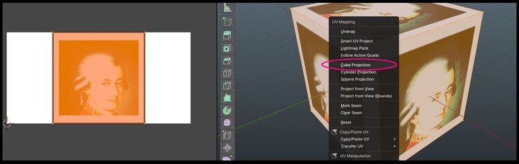

klausdieter.orzol Geschrieben 23. Juli 2024 Autor Geschrieben 23. Juli 2024 Hallo Maxwei, besten Dank für deine ausführlichen Hinweise/ Anleitung zum erstellen eines Mesh mit Foto. Habe alles nachvollziehen können. Es hat geklappt. Danke dafür! Das einzige was mir dabei nicht gelingt ist, das das Foto auf der Frontseite prima abgebildet wird, jedoch auch auf den Seitenflächen zu sehen ist. Beste Grüße von Klaus-Dieter

maxwei Geschrieben 23. Juli 2024 Geschrieben 23. Juli 2024 Am 23.7.2024 um 08:17 schrieb klausdieter.orzol: Das einzige was mir dabei nicht gelingt ist, das das Foto auf der Frontseite prima abgebildet wird, jedoch auch auf den Seitenflächen zu sehen ist. Erweitern ...dann klickst du im UV Mapping "u" auf Cube Projection, deren Arten gibt es eben wie du im Menu siehst mehrere, genau so wie nur verschiedene einzelne Seiten selektiert werden können und dann das dementsprechende Bild darauf-projiziert wird. lg max
