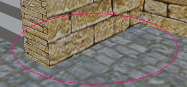

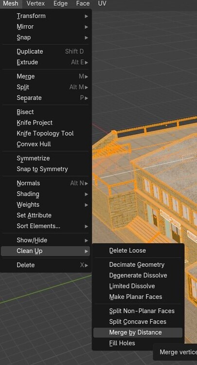

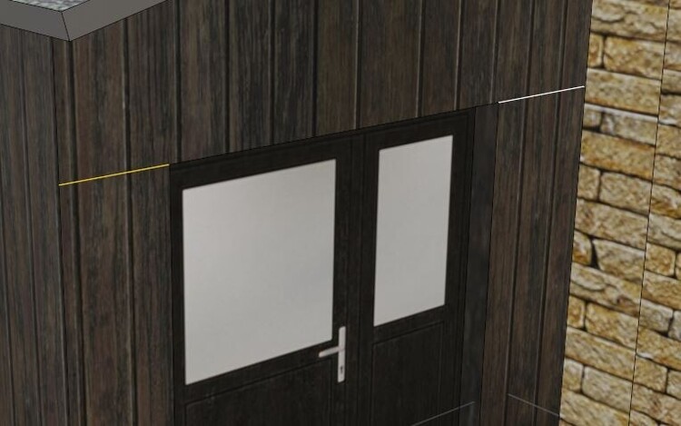

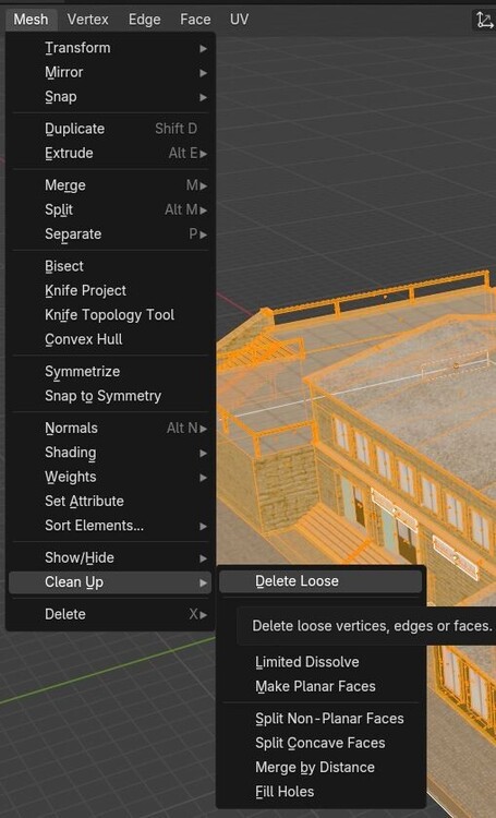

maxwei Geschrieben Montag um 16:26 Uhr Geschrieben Montag um 16:26 Uhr (bearbeitet) Hallo Jens vor 4 Stunden schrieb jens.boeltzing: Mir fällt nur eine Lösung ein, soll ich in Blender wieder auf *.jpg zurück gehen oder Nein, lass es beim PNG, für mich hier reicht das jpg, ich nahm an dass du es nicht wirklich verwendet hast. zum Modell: Die Polygonanzahl ist grundsätzlich schon ok so, es lassen sich aber trotzdem ohne Qualitätsverlust noch einige Ressourcen sparen: (das als zukünftige Tipps und Tricks) Wenn du Seiten hast die unterteilt sind lässt sich in vielen Fällen die Unterteilung aufheben und somit Polygone sparen. Markiere Kanten (Edges) auf flachen Seiten, drücke "X" "Dissolve Edges", das bedeutet soviel wie Kanten löschen, Struktur beibehalten bei Vergrößerung von Seiten, ebenso bei Knotenpunkte welche auf einer Linie (Kante) liegen oder Seiten (Faces). Unnötige, weil nicht sichtbare Seiten (Faces) löschen, wie zB.: Und am Ende: Alles im Edit-Mode markieren, dann: "Delete Loose" löscht alle verwaisten Knoten (Vertices) und "Merge by Distance" verbindet Knotenpunkte welche sehr knapp zusammenstehen und in der Struktur keinen Unterschied machen ab diese einzeln stehen oder verbunden werden, die Distanz dazu lässt sich unten einstellen. lg max Bearbeitet Montag um 16:29 Uhr von maxwei
