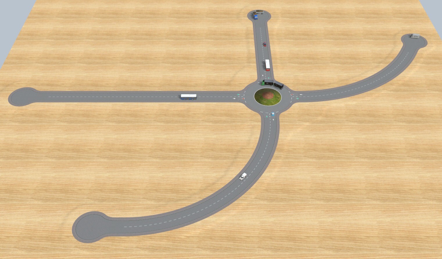

Hallo Wolfgang,
habe die Anlage "Kreisverkehr 4-fach Stadt kopierbar_2" laufen lassen. Deine EV funktioniert präzise wie ein 'Schweizer Uhrwerk', bisher keine Zusammenstöße. Das ist eine super Arbeit (y)(y)(y)
Die Beschleunigung in den Zielkontakten habe ich deaktiviert, weil in dem Ereignis "Alle Straßen-Gleiskontakt Auto ein" die Fahrzeuge bei 'Betreten (Fahrzeugmitte)' auf 40km/h beschleunigt werden. Sieht irgendwie geschmeidiger aus bei Bussen und LKWs.
Oberrrrroller

Hallo Wolfgang,
kann man die EV von "Kreisverkehr 4-fach Stadt kopierbar_2" auch bei Kreisverkehren mit drei Straßen verwenden. Da wird halt nur eine (Ein- und Ausfahrt 4) nicht befahren. Oder muss man die EV entsprechend ändern? Was bewirkt das Skript und besonders der rot umrahmte Eintrag? Ich bin in LUA noch ziemlicher Laie (
Oberrrrroller

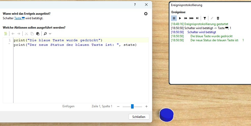

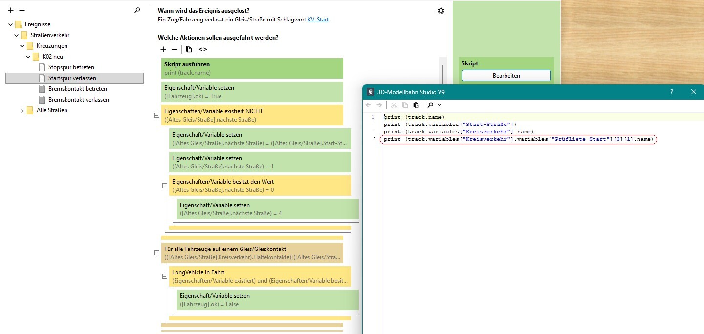

Hallo @oberrrrroller,
vor 9 Minuten schrieb oberrrrroller:
Was bewirkt [...] der rot umrahmte Eintrag?
Die Lua Funktion print() bewirkt einfach nur eine Textausgabe im Ereignisprotokoll. Der auszugebende Text steht in den runden Klammern.
Zur Unterscheidung von anderen Meldungen sind diese Texte im Ereignisprotokoll grün.
Die rot umrandete Zeile bewirkt, dass der Name eines Objekts ins Protokollfenster geschrieben wird. Das Objekt, dessen Name ausgegeben wird, steht in einer Liste eines anderen Objekts.

Hallo Götz,
vielen Dank für deine Erläuterungen. Da lasse ich das Ereignisprotokoll gleich mal mitlaufen. Wieder was gelernt )
