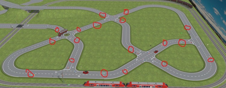

@Hawkeye,  Ich habe die Scripte und Vorfahrtregel von 'V9-Vorfahrten 06-optimiert' ubernommen in meine Anlage.
Sehe aber das es noch ein Fehler gibt mit nach links abbiegendes Fahrzeug (VW Karmann Ghia) das wartes auf Fahrzeugen von West. Das von Ost kommende Fahrzeug ( VW Jetta ) fahrt uber das wartende Fahrzeug.   Die Vorfahrtregel sagen das bei Geschwindigkeit = 0 das FahrZeug ignoriert werden soll.  Bekantes Problem auch weil die VW Karmann Ghia un VW Jetta sich nicht auf dasselbe Spur befinden.  Ich habe gedacht das die SX1 Kontakten das losen sollten.  Aber das passiert nicht. In deine Anlage geht es gut.  Was mach ich vielleicht falsch ?

Posted
Hallo Ronald,
vor 43 Minuten schrieb ronald.zaalberg59:
Das ist richtig, die Steuerung ist noch nicht ganz optimal. Ich bin dabei, noch ein paar kleine Fehler zu beseitigen.
vor 46 Minuten schrieb ronald.zaalberg59:
Die SX1 als Dummy-Anhänger zu benutzen ist eine Lösung von mir, um auf dem Bremskontakt das Durchfahren von nachfolgenden Fahrzeugen zu verhindern. Sie sind aber kein Allheilmittel und es funktioniert bei kurzen Fahrzeugen auch nur bedingt in einem sehr kleinen Rahmen. Hier müssen die Spuren der Kreuzung/ des Abzweiges und die Lage des Stoppkontaktes sehr genau zusammenpassen und aufeinander abgestimmt sein.
Auf deinem Bild sieht man, das einige Fahrzeuge keinen SX1 (roter Kreis) als Anhänger haben. Hat das linksabbiegende Fahrzeug einen SX1 als Anhänger? Wenn nein, dann gib ihm einen, wenn ja, dann schiebe den Stoppkontakt für die Linksabbieger ein klein wenig weiter nach rechts, bis es passt.
Der SX1 ist nur eine temporäre Lösung, weil er einen Antrieb hat, der auch zufällig und unbeabsichtigt eingeschaltet werden kann. Dann schiebt der SX1 die Fahrzeuge zusätzlich über die Straßen. Die Antriebe der SX1 müssen immer ausgeschaltet sein. Ich teste gerade einen Dummy-Anhänger ohne Antrieb, der per Animation auf verschiedene Fahrzeuge eingestellt werden kann. Dauert aber noch.
Mit den neuen Möglichkeiten in der V9 sind wir bei der Verkehrssteuerung aber schon einen großen Schritt weitergekommen. Trotzdem ist alles noch in der Testphase, und es muss noch viel ausprobiert werden.
Und danke für deine Reaktion und dein Feedback.
VG,
Hawkeye

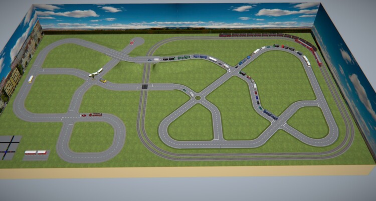

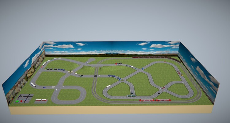

jetzt kommt der Stresstest für die Steuerung des Straßenverkehrs. Ich habe mal eine kleine Anlage mit allen möglichen Varianten erstellt. Links der "Stadtbereich" mit einer Kreuzung, einem Abzweig (jeweils mit Ampel) und einem Kreisverkehr. Rechts der "Landstraßenbereich" mit Kreisverkehr, und je zwei Kreuzungen und Abzweige mit Stopschild und "Vorfahrt achten".
Getrennt sind die Bereiche durch den zweispurigen Bahnübergang. Die Fahrstraßen der beiden Züge werden gelegentlich per zufälliger Zeitsteuerung aktiviert und fahren erst nach dem Schließen der Schranken los. Staus sind beabsichtigt und sollten sich nach einer Weile von selbst auflösen. Manuelles Eingreifen ist nur in ganz seltenen Fällen notwendig. Ein Problem habe ich aber noch nicht ganz lösen können. Die Absicherung des Bahnübergangs bei Staus. Hier kann das ein oder andere Fahrzeug dann doch etwas "Zug" bekommen.  9_9
V9-Straßenverkehr 01.mbp
Die Anlage verwendet Dummy-Anhänger an jedem Fahrzeug. Diese sind nur als Entwurf hochgeladen und stehen bis ca. Mitte Januar 2025 zu Verfügung.
Das Hindurchfahren durch vorausfahrende abbiegende Fahrzeuge an den Kreuzungen wird jedenfalls ganz gut durch die Dummy-Anhänger verhindert.
Was mich allerdings wundert, ist die niedrige FPS-Rate. Auf der Anlage steht doch noch gar nichts drauf. o.O
VG,
Hawkeye

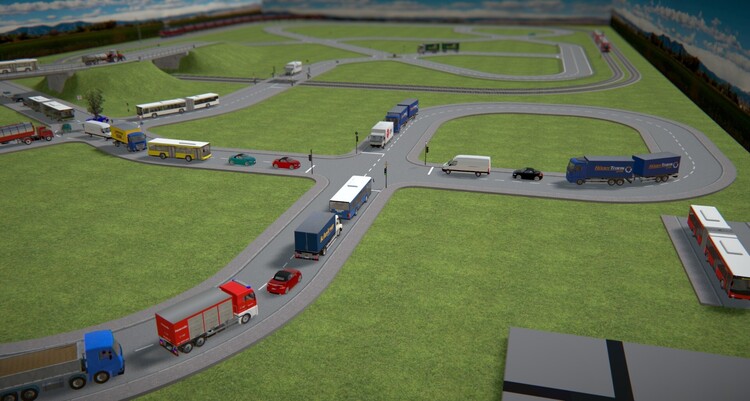

Posted
vor einer Stunde schrieb Hawkeye:
Trotz hoher FPS Rate ruckelt die Anlage ständig (niedrigste Grafik-Einstellungen, fps 60..120). Seltsam.
Außerdem nach kurzer Zeit Verkehrschaos, gelöste Anhänger, Stillstand an Verkehrsknoten.
Gruß Eggu

Posted (edited)
vor 11 Stunden schrieb Hawkeye:
VG,
Hawkeye
Hallo @Hawkeye,
hier läuft es auch im 3. Versuch locker. 58 - 60 fps.
VG;
Rainer
Nachtrag: der BMW hatte wohl seinen Anhänger verloren. Ergebnis Stau.
Nachtrag: Ein wenig geschummelt wird auch.
letzter Nachtrag: Jetzt geh es auch nicht mehr mit anschubsen.

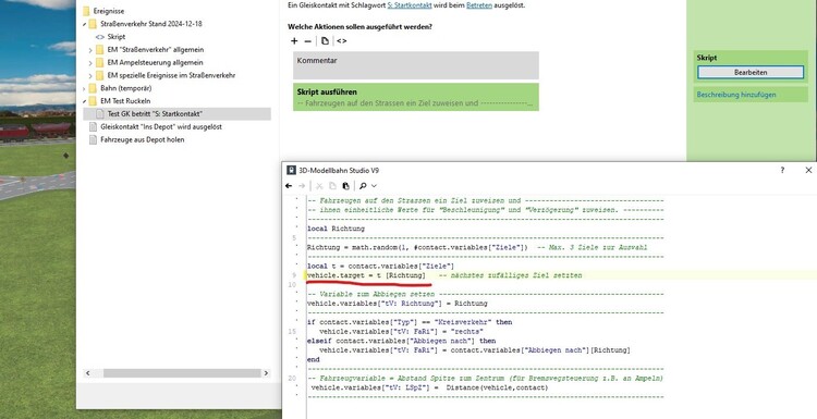

Hallo @Neo

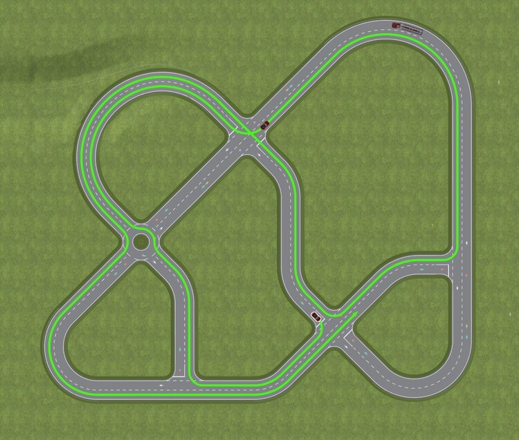

in der Anlage oben habe ich ein starkes störendes Ruckeln. Der Versuch, das in einem Video abzubilden hat nicht funktioniert. Deshalb habe ich die Ereignisse "auseinander genommen" und den Auslöser für das Ruckeln lokalisieren können. Es tritt immer auf, wenn ein Fahrzeug die Gleiskontakte mit der Farbe "Cyan" betritt. Das sieht teilweise aus, als wenn das Fahrzeug auf eine Bordsteinkante auffährt. Es ruckeln dann aber alle Fahrzeuge auf der Anlage mit!

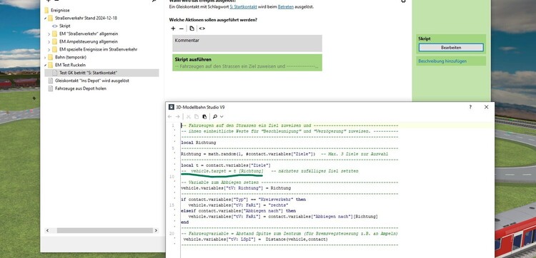

Die Ereignisse, die dieser GK auslöst, habe ich auf ein Minimum reduziert und als Auslöser die Zielzuweisung lokalisiert.  Sie gibt den Fahrzeugen, die auf eine Kreuzung zufahren, eine zufällige Richtung von maximal drei Möglichkeiten.
Wenn ich die Zielzuweisung wegnehme, ist das Ruckeln weg.
Hier nochmal die Anlage, in abgespeckter Version mit nur 3 Fahrzeugen auf der Strecke. ( Die anderen sind im Depot)
V9-Ruckeln am Gleiskontakt.mbp
VG,
Hawkeye

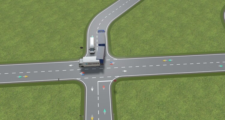

Posted
Ruckeln [...] tritt immer auf, wenn ein Fahrzeug die Gleiskontakte mit der Farbe "Cyan" betritt.
Die Ursache könnte eventuell sein, dass es immer mehrere mögliche Wege vom Standort zum Ziel gibt, die teilweise über viele Abzweige führen. Für die Zuweisung werden nur Wege berücksichtigt, die maximal 7 Abzweige enthalten. Aber die anderen Wege werden natürlich auch geprüft, bis diese Zahl überschritten ist. Das ist besonders bei einem geschlossenen Kreis wie deinem sehr zeitintensiv.
Das hilft dir natürlich nur insofern, als dass du die Ursache jetzt besser verstehst. Theoretisch könntest du die Routenwahl vielleicht beschleunigen, indem du einen weiteren Kontakt als Zwischenstation jeweils in die verschiedenen Abbiegerspuren auf der Kreuzung legst und dann diese beiden Wegpunkte in Form einer Liste als Ziel an das Fahrzeug übergibst. Aber das ist natürlich mit einer Menge zusätzlicher Mühe verbunden.
Posted

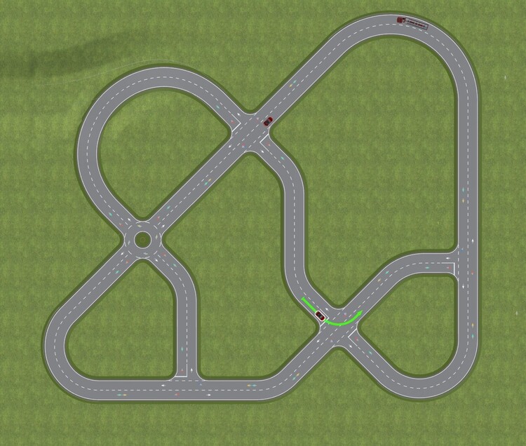

Ich möchte dir die Problematik anhand eines Beispiels verdeutlichen:
Der PKW soll "einfach" nach links abbiegen.
Ein alternativer Weg (von vielen!) zum selben Zielpunkt wäre dieser hier:
Dass dieser zweite Weg "unsinnig" ist kann das System erst erkennen, wenn es ihn nachverfolgt hat.
Du kannst den Verkehr möglicherweise flüssiger bekommen, wenn du die äußeren Kurven alle aufbrichst und an die offenen Enden Depots setzt, aus denen du die Stadt beschickst. Dann hast du deutlich weniger Rundkurse. Und optisch bekommst du den Bonus, dass deine Stadt an den Rest der Welt angebunden ist.
Posted
Hallo Götz,
vor 14 Minuten schrieb Goetz:
Das scheint es auch zu sein. >:( Danke Götz! (y)
@Neo gibt es da nicht eine Möglichkeit, das man das erste Ziel (den kürzesten Weg) direkt abfragen kann z.B als target(1) o.ä.
ohne das eine weitere Berechnung weiterer Routen stattfindet? Die Reihenfolge der 5 möglichen Routen scheint der Länge des Fahrweges zu entsprechen
"1" ist die kürzeste Route, "5" ist die längste Route.
