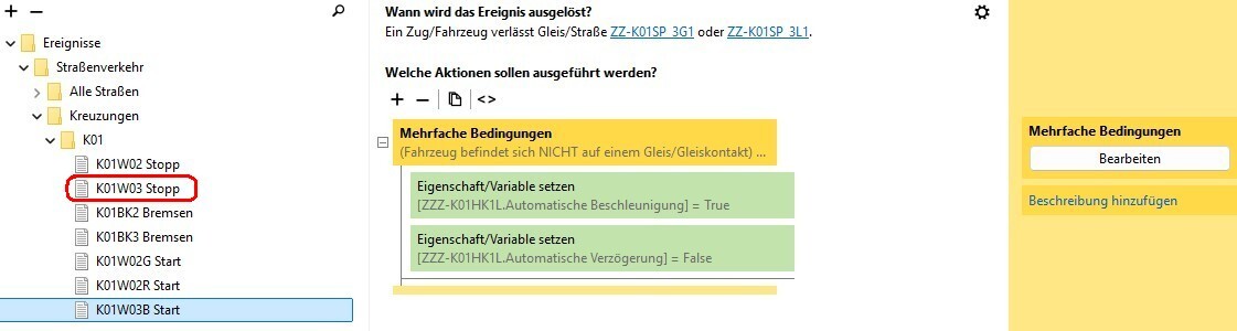

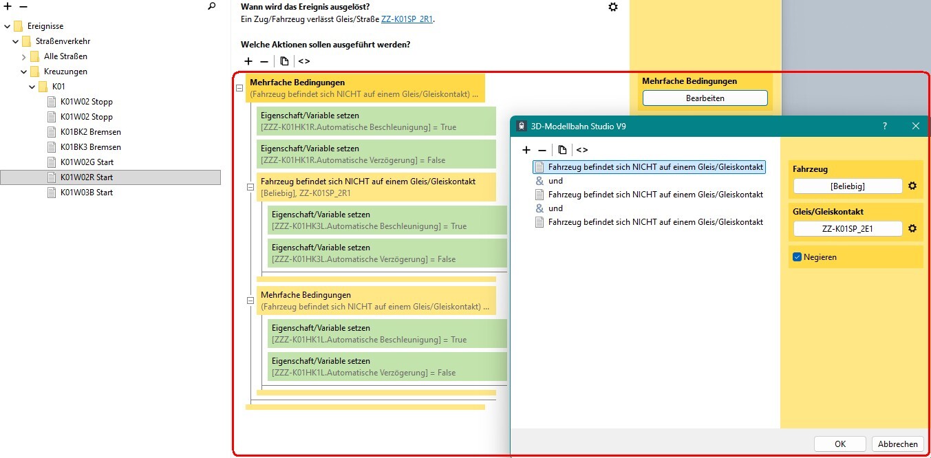

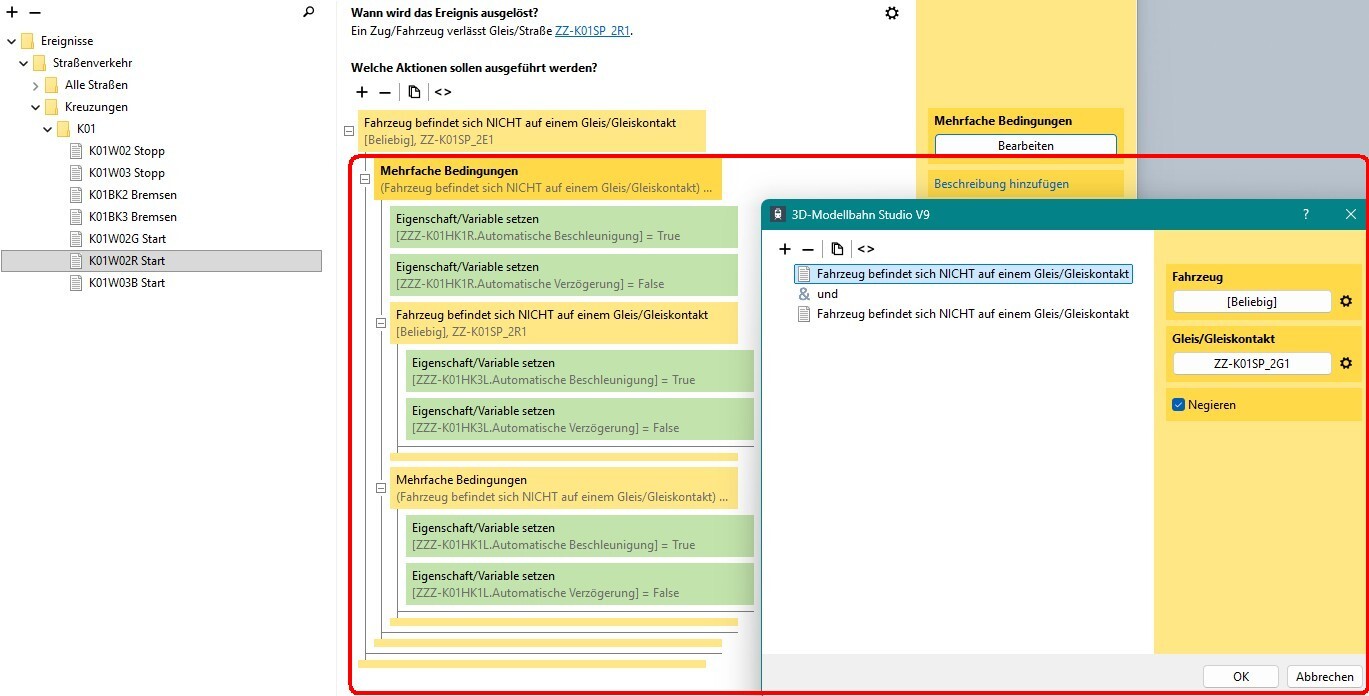

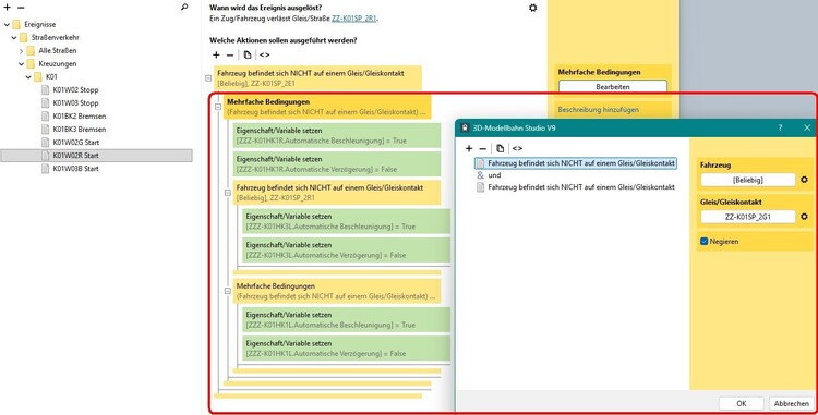

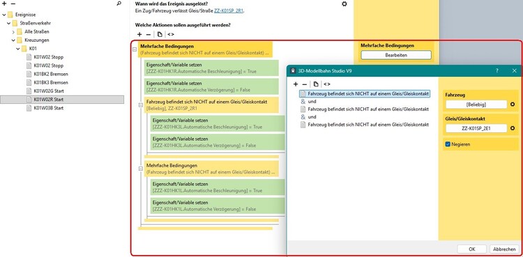

Hallo Wolfgang und Hawkeye,
ich habe die EV der weiter oben angehängten Anlage "Einmündung Stadt" noch etwas umgestellt. Der zweite Eintrag muss richtigerweise "K01W03 Stopp" heißen. Die Bedingungen bei "K01W02R Start" waren nach meiner Meinung noch nicht genau genug.
Oberrrrroller
Einmündung Stadt_1.mbp
Bearbeitet von oberrrrroller
Nachtrag: Kontakt ZZZ-K01SK1B verschoben auf y: +88,8 mm, Kontakt ZZZ-K01SK3L auf x: -84,4 mm wegen Sicherheitsabstand zu nachfolgenden Fahrzeugen.

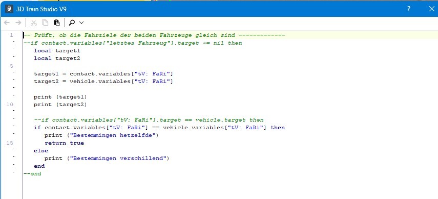

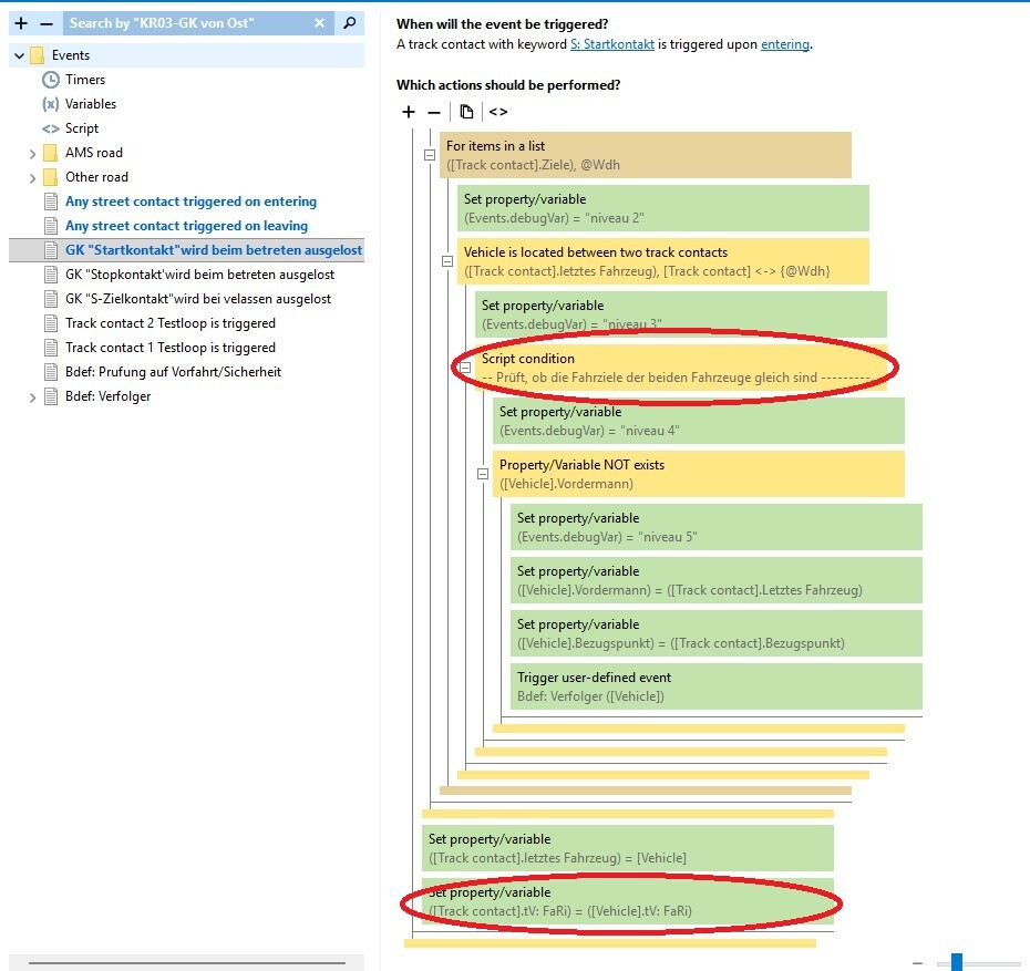

Hallo Hawkeye,
Seit längere Zeit habe ich mich mal wieder mit das Problem von durchfahren von Fahrzeugen beschäftigt.
Also das Konzept wie in Anlage ‘V9-Traffic ohne Dummy‘  übernommen in meine eigene Testanlage.
War nicht einfach . Man vergesst schon schnell ein Detail oder Einstellung.
Vor allem das ganze bei ‘GK "Startkontakt"wird beim betreten ausgelöst ist etwas das viel Zeit braucht zu verstehen.
Leider funktionierte es nicht wie erwartet.

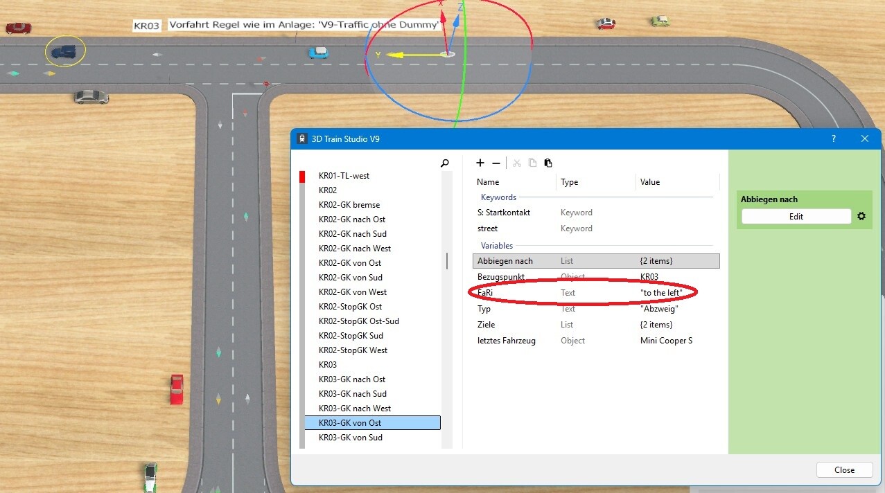

Ich habe entdeckt warum es nicht funktioniert  in meiner Anlage. Das Script wobei die Fahrziele der beiden Fahrzeuge verglichen werden  funktioniert nicht wann die Fahrzeuge ein festes Route haben ( ist in meiner Anlage der Fall).
Die Routen können anders sein, auch wann  die Fahrzeuge zuerst die gleiche Fahrrichtung haben.
Also habe ich etwas geändert.  Benutze jetzt die variable FaRi als Kriterium.  Problem dabei war wie ich von letztes Fahrzeug die variable FaRi benutzen kann.  Ich bin nicht so vertraut mit die Syntax von  LUA , mir fiel keine Lösung ein. Habe darum für ein S: Startkontakt noch eine Eigenschaft FaRi zugefügt.
Dabei auch eine Erweiterung in Skript gemacht. Die Eigenschaft FaRi im Kontakt wird eingestellt  gleich nach das einstellen von die Eigenschaft ‘ letztes Fahrzeug‘.
Vielleicht gibt es auch eine Lösung  ohne die Eigenschaft FaRi im Kontakt:
So etwas wie Contact.variables[‘‘letztes Fahrzeug][ ‘‘FaRi‘‘] ]== vehicle.variables[‘‘tV: FaRi]  is nicht erlaubt.
