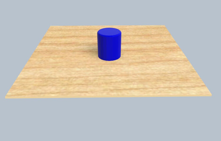

BahnLand Geschrieben 10. November 2024 Geschrieben 10. November 2024 Hallo / hello @hmclay, definiere im Modellbahn-Studio ein Benutzer-definiertes Ereignis und rufe dieses in einem anderen Ereignis mit der Aktion "Benutzer-definiertes Ereignis auslösen" auf. Define a user-defined event in the Train Studio and call it up in another event with the "User-defined event" action. Beachte aber bitte, dass das Verhalten einer Subroutinen mit Rückkehr zum Aufrufer nach Beendigung der Subroutine nur dann funktioniert, wenn die Subroutine (das Benutzer-definierte Ereignis) keine Aktion "Ausführung verzögern" enthält. Betrachte hierzu das beigefügte Anlagen-Beispiel: Please note, however, that the behavior of a subroutine with return to the caller after completion of the subroutine only works if the subroutine (the user-defined event) does not contain a "Defer execution" action. Please refer to the attached example: Subroutine Demo.mbp Schalte bitte das Ereignisprotokoll ein, um den Ablauf beim Drücken des obigen Buttons verfolgen zu können: Please activate the event trace to be able to follow the process when pressing the above button: Wird der Button aktiviert, ergibt sich der im obigen Bild links dargestellte Ablauf: Das Hauptereignis ruft das Benutzer-definierte Ereignis "Subroutine 1" auf, das wiederum ein weiteres Ereignis "Subroutine 2" aufruft. Nach Beendigung des jeweiligen Benutzer-definierten Ereignisses kehrt der Ablauf in das aufrufende Ereignis zurück und wird dort fortgesetzt. If the button is activated, the sequence shown in the above image on the left results: The main event calls the user-defined event "Subroutine 1", which in turn calls another event "Subroutine 2". Once the respective user-defined event has been completed, the sequence returns to the calling event and is continued there. Wir der Button deaktiviert, durchläuft das Benutzer-definierte Ereignis "Subroutine 1" eine Zeitverzögerung (siehe den Ablauf rechts). Diese bewirkt, dass das Ereignis "Subroutine 1" an dieser Stelle beendet und nach Ablauf der Wartezeit in einem neuen Prozess fortgesetzt wird. Die Beendigung der "Subroutine 1" bewirkt eine sofortige Rückkehr zum aufrufenden Hauptereignis, dessen Ablauf somit ohne Abwarten der Zeitverzögerung fortgesetzt und beendet wird (siehe die Uhrzeit [12:24:38]). Subroutine 1 wird dagegen erst nach Ablauf der Wartezeit 5 Sekunden später ([12:24:43]) fortgesetzt, wo das aufrufende Hauptereignis längst beendet ist. If the button is deactivated, the user-defined event "Subroutine 1" runs through a time delay (see the process on the right). This has the effect that the "Subroutine 1" event ends at this point and is continued in a new process after the delay time has elapsed. The termination of "Subroutine 1" causes an immediate return to the calling main event, whose process is thus continued and terminated without waiting for the time delay (see the time [12:24:38]). Subroutine 1, on the other hand, is only continued after the delay time has expired 5 seconds later ([12:24:43]), when the calling main event has long since ended. Die Nachbildung einer synchronen Subroutine mithilfe des Benutzer-definierte Ereignisses funktioniert also nur, wenn in der Subroutine keine Zeitverzögerung eíngebaut ist. The simulation of a synchronous subroutine using the user-defined event therefore only works if no time delay is built into the subroutine. Viele Grüße / many greetings BahnLand

BahnLand Geschrieben 19. November 2024 Geschrieben 19. November 2024 Hallo / hello @hmclay, vor 6 Stunden schrieb hmclay: If I understand @BahnLand example, it was written in Lua script language. Nein! / No! In der Ereignisdefinition des obigen Demo-Beispiels existiert keine einzige selbst geschriebene Lua-Zeile. Der komplette Ablauf wurde ausschließlich mit der grafischen Ereignisverwaltung realisiert. In the event definition of the demo example above, there is not a single self-written Lua line. The entire process was realized exclusively with the graphical event management. Die Trace-Ereignisse dienen ausschließlich der Ereignisprotokollierung. Sie besitzen keinen Inhalt. The trace events are used exclusively for event logging. They have no content. Es genügt, das Benutzer-definierte Ereignis "Trace 1" (mit 1 Parameter) oder "Trace 2" (mit 2 Parametern) aufzurufen, um im aktivierten Ereignisprotokoll einen entsprechenden Trace-Eintrag zu erzeugen. It is sufficient to call up the user-defined event "Trace 1" (with 1 parameter) or "Trace 2" (with 2 parameters) to generate a corresponding trace entry in the activated event trace. Sinn und Zweck des obigen Beitrags war, nur mithilfe solcher Trace-Einträge den Ablauf aufgerufener "Unterprozedur"-Abläufe mit und ohne Zeitverzögerung - mit Mitteln der grafischen Ereignisverwaltung - zu visualisieren. The purpose of the above article was to visualize the flow of called "sub-procedure" sequences with and without defer execution - using graphical event management - only with the help of such trace entries. Viele Grüße / many greetings BahnLand
