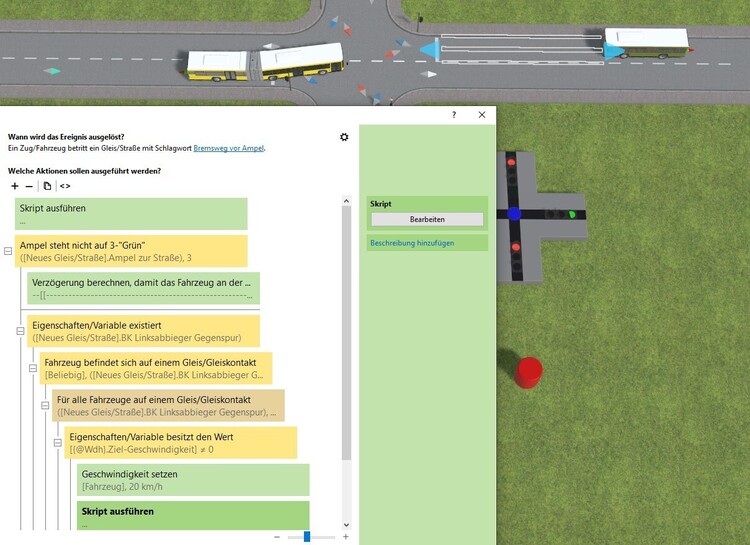

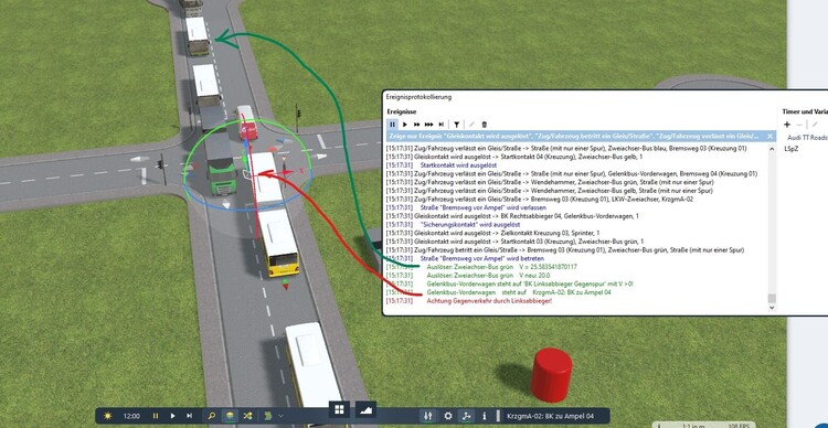

Der Audi TT fährt mit V = 50 km/h auf die Kreuzung mit der Ampel auf "grün" zu. Auf der Gegenspur als Linksabbieger befindet sich ein langer Bus, der gerade losfährt.
Deshalb reduziert der Audi TT über die EV die Geschwindigkeit auf 20 km/h, damit der lange Bus ausreichend Zeit hat die Kreuzung zu verlassen.
So ist es programmiert und gewollt.

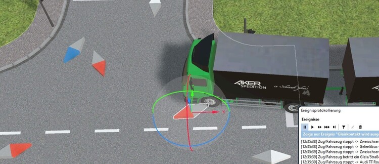

Das ganze hat nur den Nebeneffekt, das auch Fahrzeuge, die nicht auf der Spur fahren, auf der sich der Gleiskontakt für die Linksabbieger befindet, dieses Ereignis auslösen.
Hier könnte man es ja vielleicht noch verstehen, da der grüne LKW den Gleiskontakt fast vollständig abdeckt. Der LKW fährt aber geradeaus und biegt nicht links ab, wo sich eigentlich der Gleiskontakt befindet.
Hier jedoch nicht mehr. Der LKW biegt rechts ab.
Allein der Reifen des LKW auf der Spitze des Gleiskontaktes für Linksabbieger löst schon ungewünscht das Ereignis aus.
Ist es möglich, das bei Gleiskontakten auch nur dann Ereignisse ausgelöst werden, wenn die Fahrzeuge tatsächlich auf der Spur fahren, auf der sich auch der Gleiskontakt befindet?

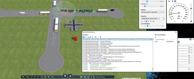

Dies ist zwar nur ein Beispiel, aber dieser Effekt hat deutlichen Einfluss auf die gesamte EV-Steuerung. Dann darf man sich auch nicht wundern, wenn Fahrzeuge sich anders verhalten, als es die EV-Programmierung vorsieht. Es werden dadurch Ereignisse ausgelöst, die nicht gewollt sind.

vor einer Stunde schrieb Hawkeye:

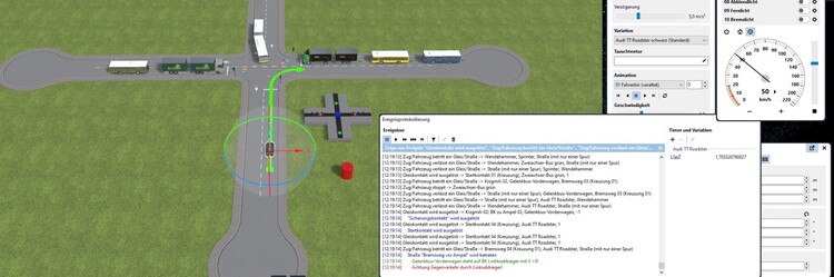

Es tut mir leid, Hawkeye, aber das ist ganz bestimmt nicht der Fall.
Die räumlichen Gegebenheiten spielen bei der Auslösung von Kontakten überhaupt keine Rolle!

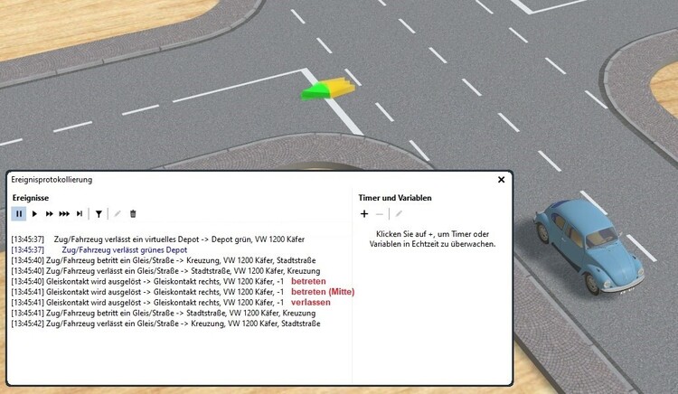

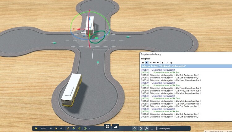

Im folgenden Beispiel habe ich drei Kontakte auf die drei möglichen Wege an einer Kreuzung gesetzt.
Die Kontakte habe ich zur Unterscheidung "Gleiskontakt links", "Gleiskontakt mitte" und "Gleiskontakt rechts" genannt.
Im Protokoll kannst du sehen, dass der Käfer (der von links kam und rechts abbog) nur den Kontakt "Gleiskontakt rechts" ausgelöst hat.
Und zwar dreimal hintereinander.
Was das Fehlverhalten bei dir bewirkt, kann ich nicht erkennen. Ich habe dein Beispiel auch nicht näher untersucht.
Ich wollte dir nur insofern helfen, als dass ich die von dir vermutete Ursache sicher ausschließen kann.

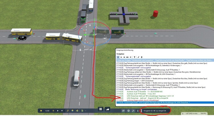

Ergänzung: Ich finde auch im Ereignisprotokoll in deinem vorletzten Screenshot keine Zeile, die besagt dass KrzgmA-02: BK zu Ampel 02 vom LKW ausgelöst worden wäre.

Hallo Götz,
ich habe die print() - Erläuterungen entsprechend ergänzt. Wie ist das sonst zu erklären?

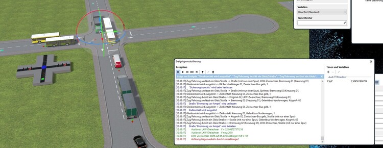

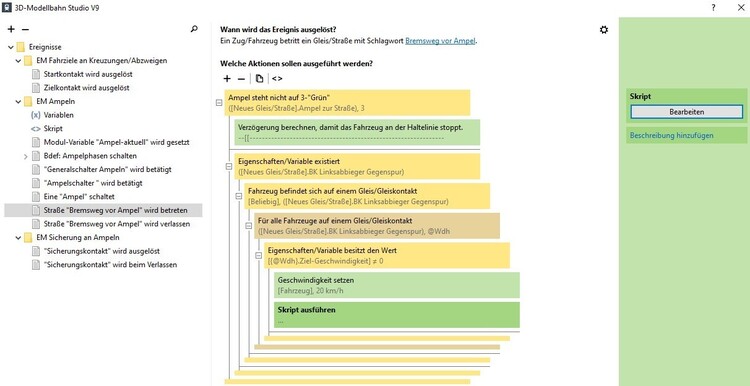

Hier die (unfertige) Anlage dazu. Sie stoppt per Error wenn das Ereignis eintrifft. Kann aber dauern. mit 3-facher Geschwindigkeit abspielen.
Fahrzeug auf anderer Spur als ein GK.mbp
Betrifft das Ereignis "Bremsweg vor Ampel wird betreten"

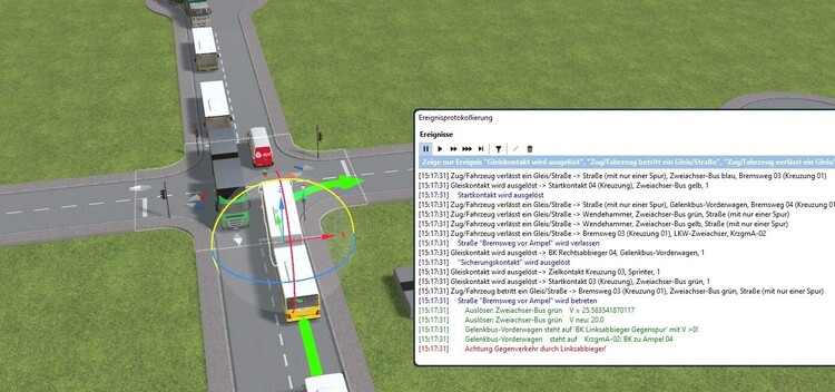

in Normalgeschwindigkeit lief deine Anlage für 20 Minuten fehlerfrei.
Dann habe ich sie erneut gestartet und diesmal in vierfacher Geschwindigkeit (= drei Pfeile) laufen lassen.
Diesmal kam es recht schnell zur Fehlermeldung.
Ein Fehlverhalten erkenne ich aber nicht.
Als der grüne Bus die Bremsspur auf der rechten Seite betrat, waren alle Bedingungen für die Errormeldung erfüllt.
  1. die Ampel vor ihm ist Grün (= Ampel steht nicht "nicht auf Grün")
  2. Die Variable "BK Linksabbieger Gegenspur" existiert
  3. Auf dem Kontakt aus der Variablen steht ein Fahrzeug (der gelbe Gelenkbus) und ist im Begriff links abzubiegen
  4. Unter allen Fahrzeugen auf dem Kontakt gibt es mindestens eins (den gelben Gelenkbus), dessen Geschwindigkeit ungleich 0 ist.
Warum du hier gleichzeitig den grünen Bus verlangsamen und mit einer Fehlermeldung alles abbrechen willst, weißt nur du (und ich will es auch gar nicht wissen!)

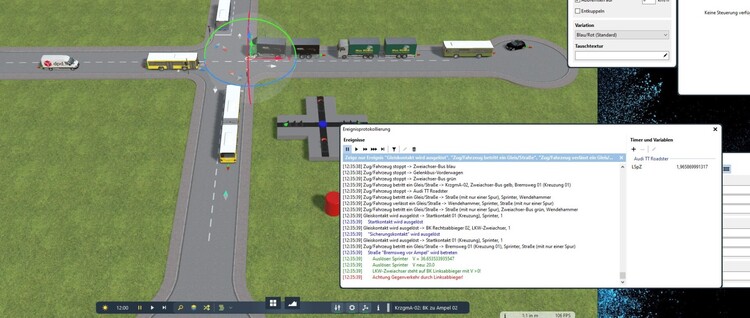

Ich habe es jetzt auch hier beobachten können:
Der Gegenverkehr biegt rechts ab, befindet sich also auf dem Kontakt "BK Rechtsabbieger". Das Protokoll zeigt auch, dass dieser Kontakt betreten wurde und nicht der Linksabbieger Kontakt. Trotzdem meint das Ereignis, das Fahrzeug auf dem Linksabbieger Kontakt zu registrieren.

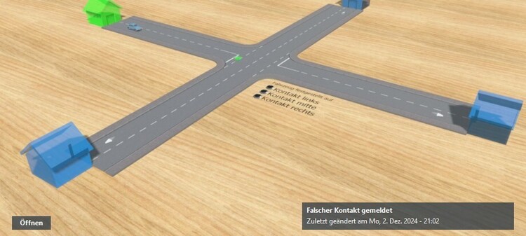

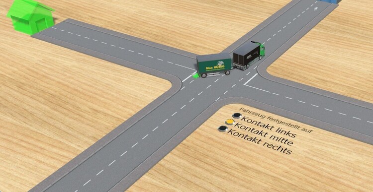

Ich habe eine kleine Beispielanlage gebastelt, die auf das Fehlverhalten reduziert ist:
Aus dem grünen Depot kommen endlos nacheinander vier verschiedene Fahrzeuge.
Jedes löst beim Betreten eines grünen Kontakts ein Ereignis aus, dass eine Zehntelsekunde später für jeden der drei Kontakte prüft, ob sich ein Fahrzeug darauf befindet. Falls ja, blinkt die zugehörige gelbe Lampe kurz auf.
Soweit ich bisher beobachten konnte, meldet immer nur einer der drei Kontakte ein Fahrzeug. Aber bei den beiden langen Fahrzeugen (Faun und Gelenkbus) ist es häufig der falsche. Die beiden kurzen Fahrzeuge (Käfer und Bulli) werden immer auf dem richtigen Kontakt registriert.
Anlage: Fahrzeug auf falschem Kontakt registriert.mbp
vor 15 Minuten schrieb Goetz:
Interessante Beobachtung! Jetzt wo du es erwähnst, sind es bei mir auch immer LKW mit Anhängern oder der Gelenkbus gewesen, die für das falsche Ergebnis auslösend waren.

Viel wichtiger finde ich eigentlich, dass du erkennst wie man das Ganze minimalisieren muss.
Meine Demo braucht Null Einarbeitungszeit. Da kann Neo sofort sehen, ob eventuell ein Fehler in meiner EV vorliegt oder nicht.
So unterstützt man ihn bei der Fehlersuche. Ich kann mich ein paar Stunden damit rumschlagen und alles durchforsten, bis ich jede unsichtbare Fahrspur und ihre Referenzen zu Kontakten und Ampeln gefunden habe. Bis ich die Wirkweise von jedem der vielen Elemente verstanden habe. Bis ich auch alle eventuellen Nebeneffekte anderer EV Ereignisse geprüft und ausgeschlossen habe. Aber Neo möchte ich das gerne ersparen. Der kann mit seiner Zeit sinnvolleres anfangen. Mit einem wirklich spartanischen Beispiel, auf dem man ein Fehlverhalten sofort und sicher nachvollziehen kann, ist ihm besser gedient. Dann kann er sich sofort auf die Fehlersuche konzentrieren!
Im Nachherein hätte ich mein Beispiel noch etwas klarer gestalten können. Anstatt zufällig eins der Ziele zuzuweisen, hätte ich besser einen Umschalter eingebaut oder zyklisch nach einem vollen Durchlauf für alle Fahrzeuge zum nächsten Ziel gewechselt. So muss man immer noch warten, ob es vielleicht diesmal passiert oder nicht.

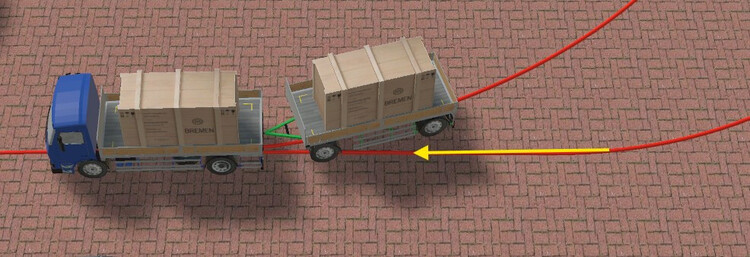

Ich finde dieses springen von Anhängern oä. an Abzweigen sehr lästig. Ich hatte an der Stelle allerdings noch keinen Gleiskontakt plaziert. Ich habe mir dann immer so beholfen, dass ich für das entsprechende Fahrzeug ein Ziel hinter der Abzweigung definiert habe, oder ich habe dieser Abzweigung Weichenstellungen hinzugefügt. Wenn diese Abzeigung Weichenstellungen hat, wird sie korrekt befahren, hat allerdings den Nachteil, dass eine Zielzuweisung, in der diese "Weiche" involviert ist, nicht mehr möglich ist. Bei den Straßenkreuzungen und Abzweigungen liegen die Spuren wohl so dicht beieinander, dass man dieses springen optisch vielleicht garnicht wahrnimmt.
Der LKW kam aus Pfeilrichtung, bei der Vorbeifahrt springt der Anhänger auf die Abzweigende Spur. Das ist aber nicht erst seit V9 so.

vor 45 Minuten schrieb RoniHB:
Das kannst du abstellen, indem du dem Fahrzeug ein Ziel zuweist. (Weißt du ja, hast du eben gesagt ...)
Mit einem Ziel wissen Zugfahrzeug und Anhänger, auf welcher Spur sie fahren. Ohne Ziel kann das durcheinanderkommen.
Weichen hatten im Straßenverkehr die größeren Nachteile.
Aber ihre Eliminierung erfordert jetzt, dass ein Fahrzeug weiß, wohin es fahren soll. (sprich: ein Ziel hat.)

ich konnte den Fehler ausfindig machen. Die Funktionen hinter "Fahrzeug befindet sich auf einem Gleis/Gleiskontakt" haben die Zielführung von Fahrzeugen nicht berücksichtigt. Dadurch kam es zu zufälligen Ergebnissen in Kreuzungsbereichen. Interessanterweise gibt es den Fehler seit V7.
Mit dem nächsten Update ist das Problem behoben.
