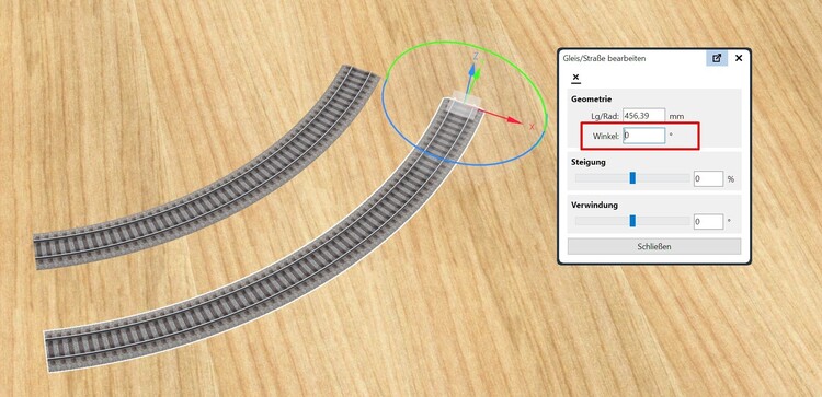

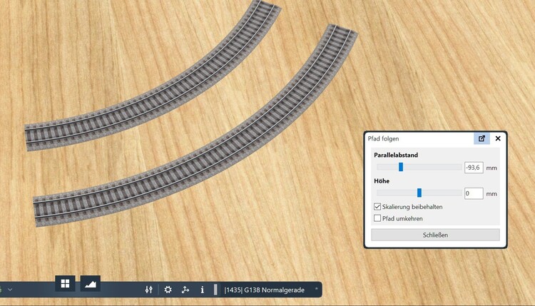

Ich habe das auch festgestellt, aber nicht nur bei Tunneln, sondern bei allen Spline-Objekten. Beim Nachstellen ist mir folgendes aufgefallen:
1. Spline-Objekt erzeugen. Hier eine Normalgerade, die verbogen wurde
2. Objekt duplizieren und Pfad-folgen-Werkzeug anwenden

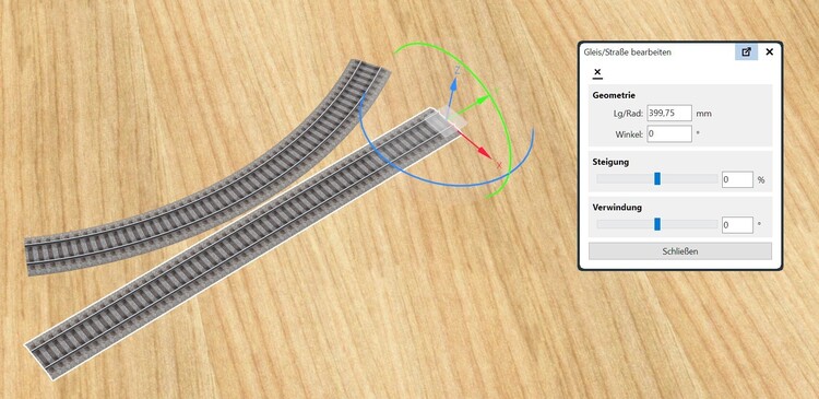

Wenn man dann das Duplikat verbiegen will, steht da eine "0" in der Winkelangabe.
Beim Ändern der Spline-Länge wird dann offenbar der Nullwinkel übernommen und ein gerades Spline-Objekt generiert.
Zum Vergleich: Beim "Original" steht der Winkel korrekt drin.
Mein Trick in diesem Fall sieht so aus:
Ich benutze zuerst den roten Pfeil um die Krümmung ein wenig zu ändern. Damit bleibt es ein Bogen.
Dann drehe ich die Krümmung wieder dorthin zurück, wo ich sie haben will und kann nun die Länge wie bei einem normalen Kreisbogen variieren.

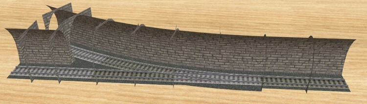

Nachfolgend zwei konkrete Beispiele, wo ein nachträgliches Verschieben der Enden eines verfolgenden Splines notwendig ist:
Bei einer Gleisverzweigung im Tunnel müssen verschiedene Variationen des Tunnel-Splines verwendet werden, um beispielsweise die Röhren im Verzweigungsbereich seitlich zu öffnen oder die sich am Beginn der wieder vollständig getrennten Tunnelröhren zwischen den Tunnelbögen in der Anschlusswand der Tunnelverzweigung öffnende Lücke zu schließen. Der Übergang zwischen den hier aneinander zu fügenden Röhren-Varianten fällt normalerweise nicht mit den Gleisstück-Übergängen zusammen, an denen sich die Spline-Verfolgung ausrichtet. Deshalb müssen die Enden der Tunnelsegmente hier entlang der Fahrspuren entsprechend verschoben werden können.

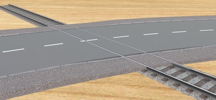

Damit bei einem Bahnübergang die Schienen, der Straßenbelang und die Gehsteige alle dieselbe Höhe besitzen, müssen die Gehsteige der Straße im Bereich der kreuzenden Gleise entsprechend abgesenkt werden. Verläuft die Straße hier in der Kurve und kreuzt das Gleis schräg, müssen die beidseitigen Gehweg-Absenkungen seitlich versetzt sein und die dem Straßenverlauf in der Kurve folgenden Gehweg-Splines entsprechend gekürzt aus abgesenkten und als Rampen realisierten Gehweg-Teilen zusammengesetzt werden.

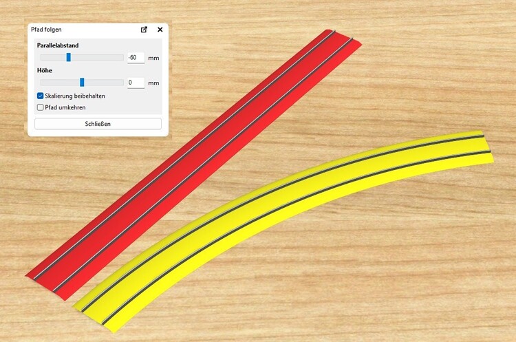

ich hätte folgenden Workflow anzubieten:
Das rote Gleis soll dem gelben Gleis in einem Parallelabstand von -60mm folgen.
Dementsprechend werden beim Parallelabstand die entsprechenden Werte eingetragen.

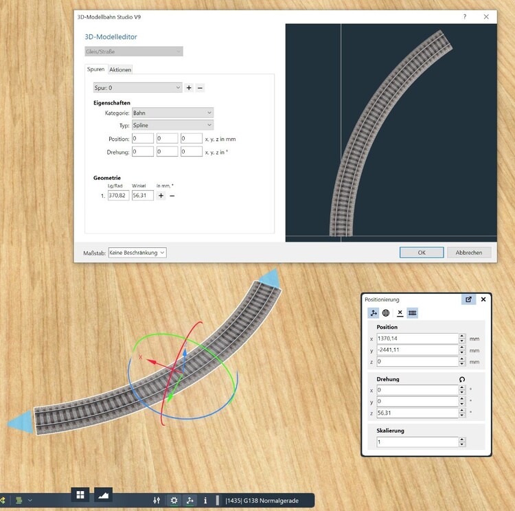

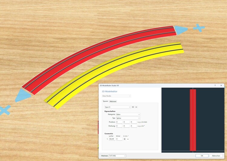

Wenn ich jetzt den Gleiseditor öffne,
sehe ich ja nur ein gerades Gleis mit der Länge der Teilkurve.

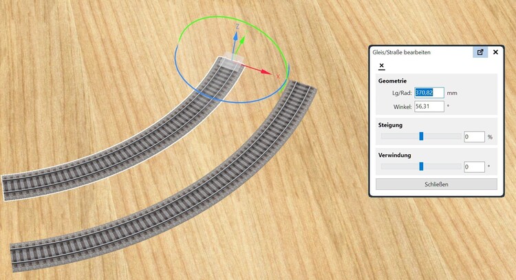

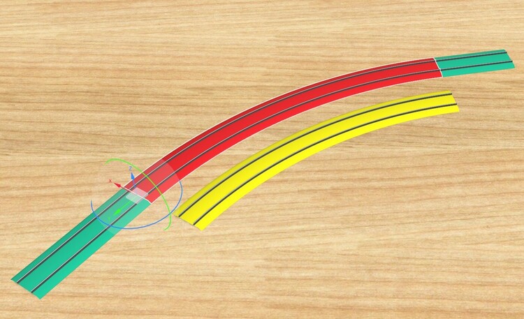

Über die Plustasten an den Enden des roten Gleises werden jetzt zwei weitere Gleise (hier der Übersicht halber grün eingefärbt) angesetzt.
Wenn man nun ein Ende des roten Gleises über den blauen Pfeil markiert, kommt man an den dortigen Gizmo heran. Durch leichtes Bewegen des roten Pfeils (eigentlich bewegt sich gar nichts) bekommt man dann diese Gleisgeometrie zurück gemeldet:
