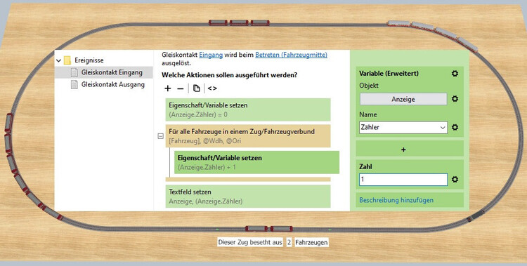

BahnLand Geschrieben 12. Dezember 2024 Geschrieben 12. Dezember 2024 (bearbeitet) Hallo, vor 4 Stunden schrieb Goetz: in der grafischen EV wüsste ich keine einfache Möglichkeit, um die Anzahl der Elemente aus einer Liste zu verwenden es geht auch mit der grafischen EV: Anzahl-Bestimmung.mbp In dieser Beispiel-Anlage habe ich zwar die Anzahl von Fahrzeugen in einem Zugverband bestimmt (lässt sich einfacher am Beispiel zeigen), man kann die Zähler-Variable aber auch in einer Wiederholungsschleife "Für alle Elemente in einer Liste" entsprechend hochsetzen. Viele Grüße BahnLand Bearbeitet 12. Dezember 2024 von BahnLand

Goetz Geschrieben 12. Dezember 2024 Geschrieben 12. Dezember 2024 (bearbeitet) vor 24 Minuten schrieb guenter.strickmann: aber den Bogen zu meiner Liste bekomme ich dennoch nicht hin. Du musst doch nur die Wiederholung auf "Wiederholung für alle Elemente einer Liste" ändern. Der Rest ist exakt das, was du benötigst. deine Anlage mit Zähler nach Bahnlands Prinzip: Test_Liste mit Wiederholung.mbp Viele Grüße Götz Bearbeitet 12. Dezember 2024 von Goetz Ergänzungen
