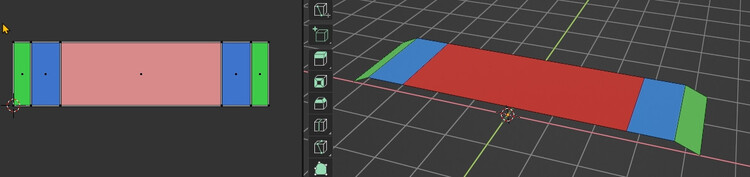

Also ich denke das soweit alles in Ordnung bzgl. der Ausrichtung ist.
Ich stelle nochmal ein paar Bilder rein.
Wenn ich in Blender den Array Modifier einsetze zum testen dann sehe ich auch keine Kanten an den Übergängen.
Könnte es vielleicht am Exporter liegen oder an einer Einstellung die ich treffen muss von der ich nichts weiß?
Glubschi

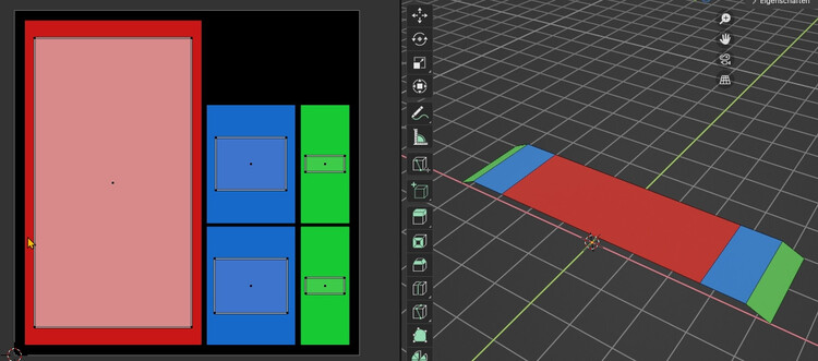

Posted
vor 39 Minuten schrieb Glubschi:
Hab auch extra geschaut das die Flächen nicht bis an den Rand der Textur gehen damit ich den Übergang von Farbe zum Hintergrund ausschließen kann.
Bist Du Dir da sicher?
Auf diesem Bild...
... ist zu erkennen, daß Deine Texturzuordnung schon in den Randbereich der Farbfläche kommt in dem die Kontur unscharf (Farbübergang) wird...

Posted
Hab die Flächen nochmal verkleinert.
Einfach nochmal um zu schauen. Jetzt wird das Objekt besser angezeigt aber vom weitem sind immer noch die Streifen drin. Leider.
Sobald ich Herauszoome.... Streifen :-(

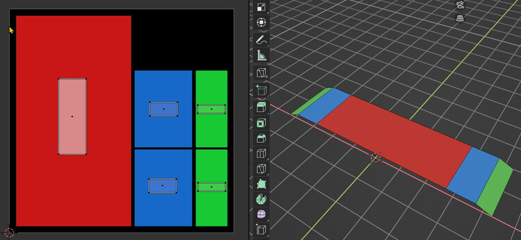

Hallo @Glubschi,
Bei  deiner Texturzuordnung hast du unterschiedliche Skalierungen der einzelnen Flächen...
.. so würde eine Texturzuordnung aussehen, wenn bei der Texturzuordnung alle Flächen die gleiche Skalierung haben (die max. Skalierung wird bestimmt durch die Breite der kleinsten Fläche der Textur [grün])...
Noch als Anmerkung: Deine Textur ist mit 1024x1024 Pixel viel zu groß für das was dargestellt werden soll (außerdem kannst du blau und grün innerhalb einer Fläche plazieren und brachst keine zwei Flächen je Farbe).
Und so würde eine Texturzuordnung aussehen mit einer dem Modell angepassten Textur (256x64 Pixel)
Im MBS sieht es so aus (unscharf, da Blick aus großer Entfernung...)
links -> deine Texturzuordnung (Streifen)
mitte -> Texturzuordnung gleicher Skalierung (keine Streifen)
rechts -> angepasste Textur (keine Streifen)
