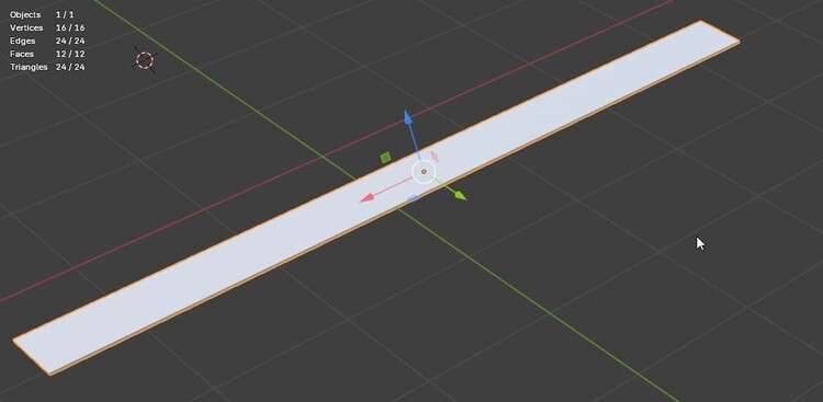

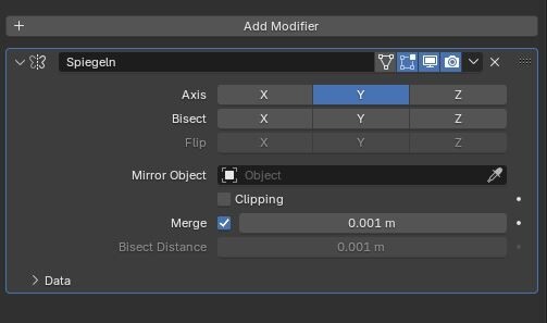

Hallo Chris
Du hast einen Spiegel-Modifier ohne Parameter auf der "Ladefläche" welcher in Blender zwar geschaltet, erst beim Export aber durch den GLTF-Exporter aktiv wird.
Dadurch bekommt dieses Mesh (bedeutet einzelnes Netz/Objekt) einen Doppelgänger an exakt derselben Position, das siehst du auch in Blender an der Statistic-Option welche bei einem einfachen Quader 16 Vertices anzeigt.
2025-06-1522_49_43-_anhngerC__Users_maxwe_AppData_Local_Temp__tc_anhnger.blend-Blender4.3..thumb.jpg.ec7a0c3a61731fe15fefd85fb69a0bf9.jpg2025-06-1522_49_01-_anhngerC__Users_maxwe_AppData_Local_Temp__tc_anhnger.blend-Blender4.3..jpg.4810e16901adfe8c8e760c6c70d48c2d.jpg
lg max
Danke Max
Das wahr es. Hab das Modell neu ins MBS importiert und kein Texturflackern mehr gesehen.
So hab das Modell erneut hochgeladen.ID ist geblieben.

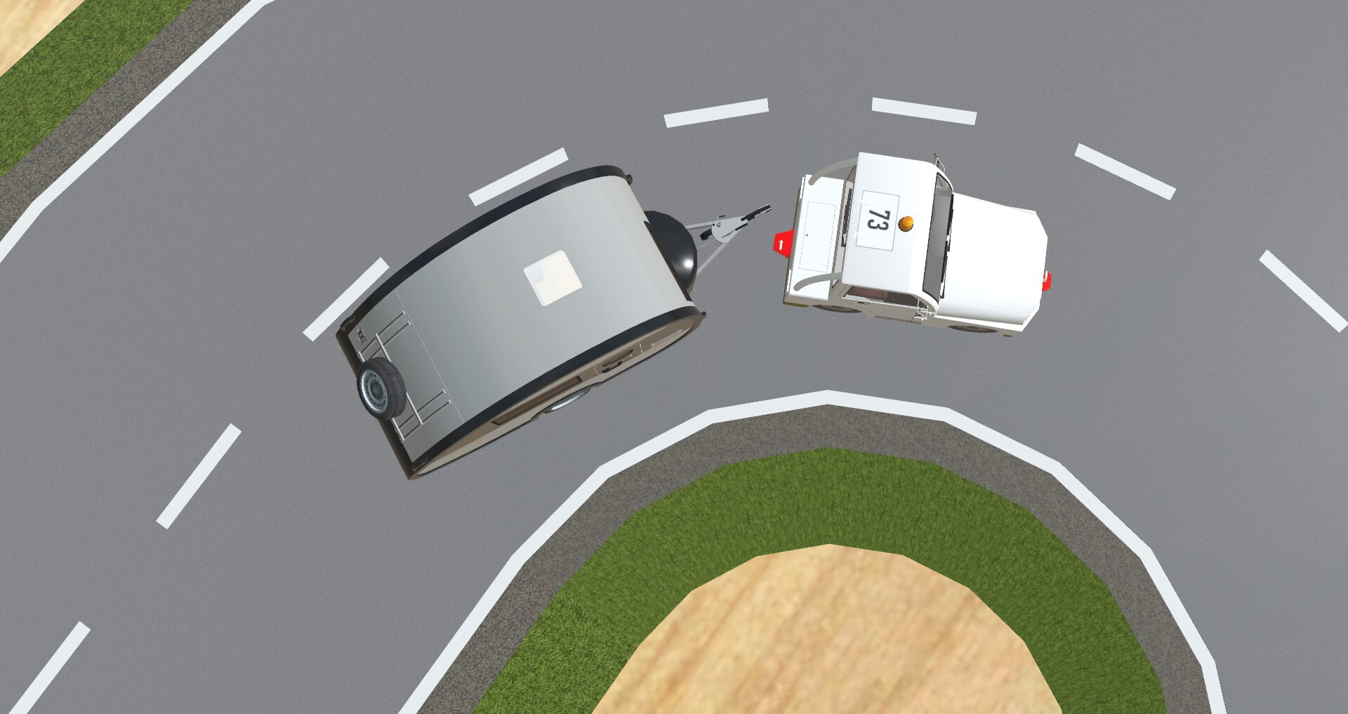

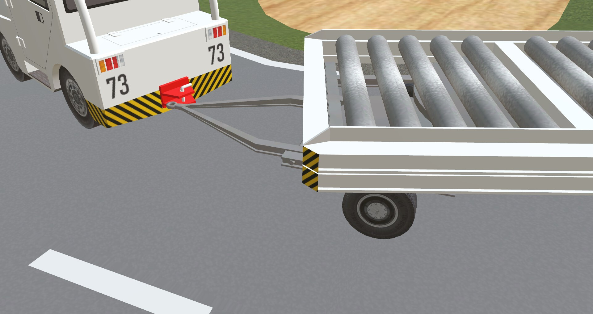

Moin Ronald @RoniHB
vor 15 Stunden schrieb RoniHB:
Was ich als viel störender empfinde ist, dass ein Anhänger in Kurven nicht mehr mit dem Zugfahrzeug verbunden ist.
es gibt schon ein Fahrzeug und auch den passenden Hänger dazu wo ich versucht habe @BahnLand`s Beschreibung umzusetzen.
f1.thumb.jpg.b1caee96f5793c6c653aa4269c5f3022.jpgf2.thumb.jpg.3dc038b704b9d28b92b5ae5d8bf19cf3.jpg
Zu 100% ist mir dies leider nicht gelungen aber sieht besser aus als ...f4.thumb.jpg.139493c1a99540c58bcb2361b118f60b.jpg
Flughafen Schlepper 3D956186-6792-4275-B787-2C414B9BCF36
Flughafen Container- & Palettenanhäger BC1139EF-D5A3-4984-9F48-CEB9F35C33AE
Gruß Axel
Moin Axel,
vor 44 Minuten schrieb JimKnopf:
es gibt schon ein Fahrzeug und auch den passenden Hänger dazu wo ich versucht habe....
Du vergleichst da 2 verschiedene Anhänger, Einachser, und Zweiachser mit Drehgestell, die verhalten sich verschieden. Zweiachsanhänger müssten eigentlich 3 Drehgestelle haben, ein weiteres vorne an der Deichsel/Kupplung, das geht aber nicht.
Um herauszufinden, ob das wirklch besser aussieht, müsstest du deinen Wohnwagen mit 2 virtuellen Drehgestellen ausrüsten, eins vorne an der Kupplung und eins in der Mitte der Achse.
LG Ronald

Auch diese Lösung ist nicht wirklich überzeugend:
2025-06-1611_36_54-Branchlinewithcameraaccompaniment_-3DTrainStudioV9.thumb.jpg.c1f0c741cfea3cd5af253979d97f7711.jpg

vor 21 Minuten schrieb Phrontistes:
Da kann ich @Phrontistes nur zustimmen.
LG Ronald
