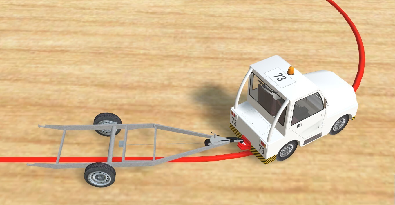

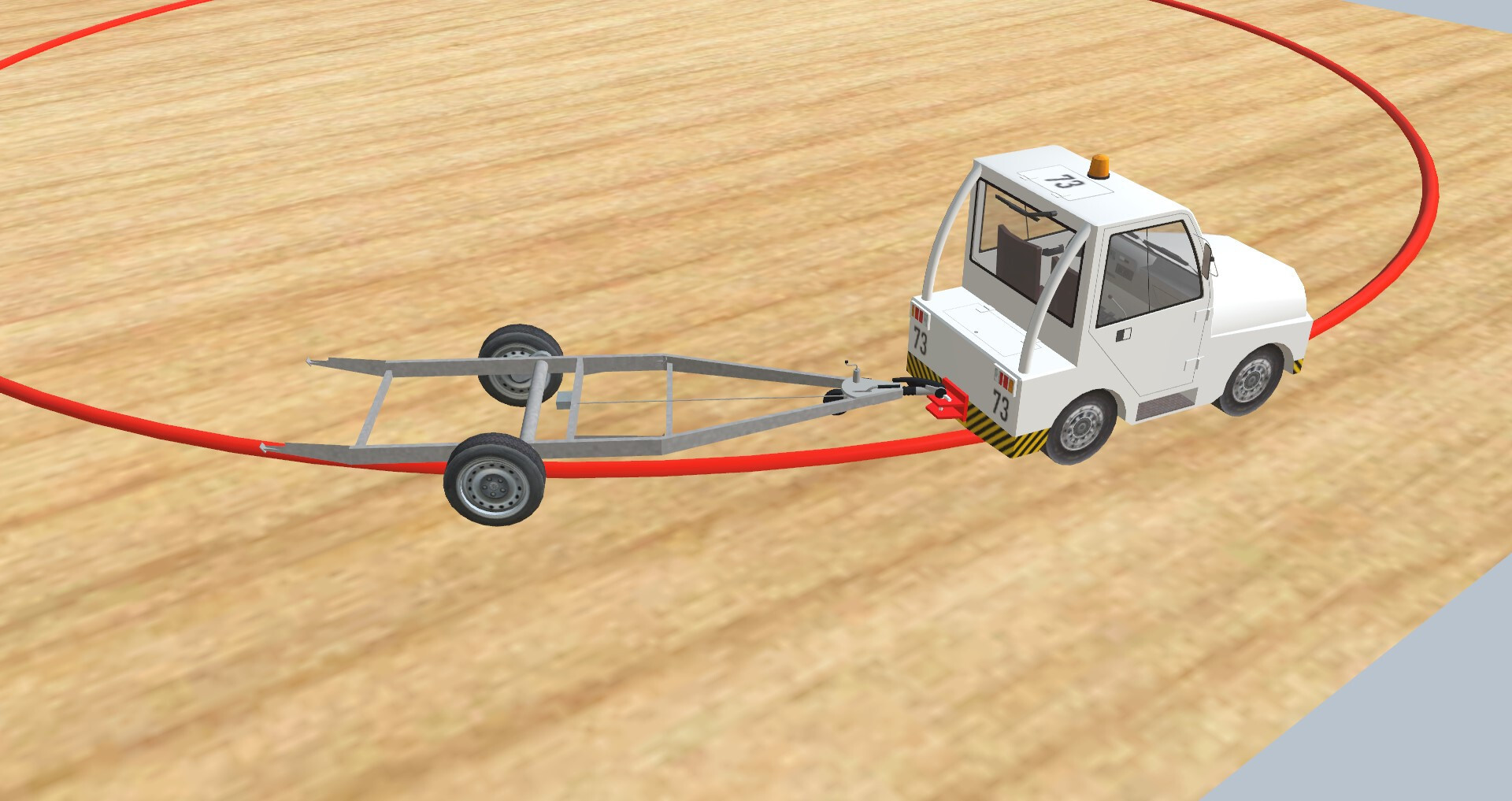

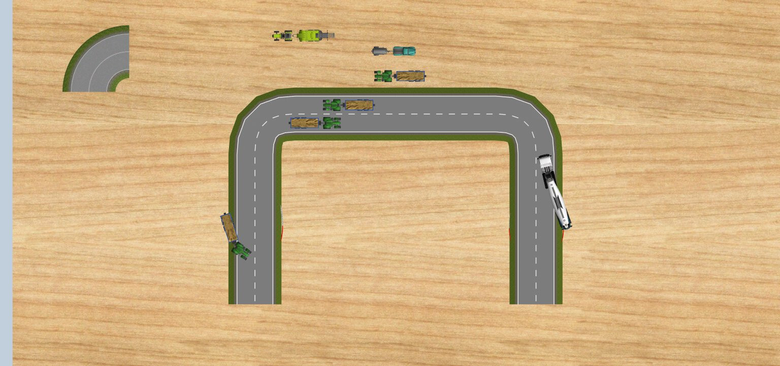

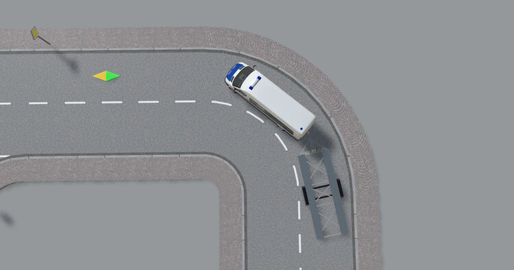

vor 23 Minuten schrieb JimKnopf:
er bleibt genau in der Spur.
Aber nur, wenn die Spur ein kontinuierlicher Kreis ist.
Dort, wo eine Gerade in eine Kurve übergeht, wird das so nicht der Fall sein (falls der Anhänger nur ein Wheelset hat)
Klasse, Axel! Dein Konstrukt funktioniert hervorragend (y)
Bearbeitet von Goetz

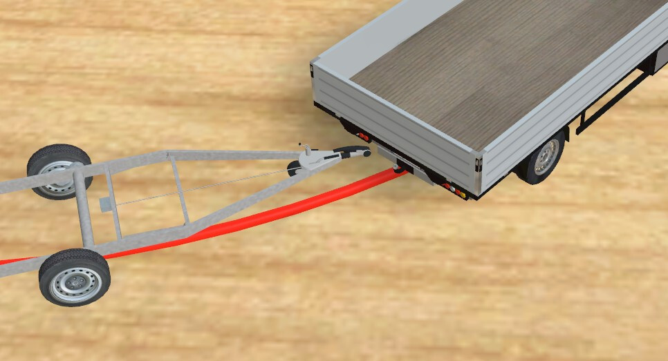

Hallo Axel,
passt aber leider nur bei deiner im Beispiel verwendeten Fahrzeugkombination und ist nicht allgemein gültig.  Sobald das hintere Fahrzeugteil ausschwenkt, passt es nicht mehr. Liegt an der Art, wie Fahrzeuge auf der Spur geführt werden. Es befinden sich immer die Achsen, bzw. Drehgestelle auf der Spur. Das wird so bleiben, solange die Führung der Straßenfahrzeuge nicht geändert wird, z.B. dass, wie bei einem Slot-Car nur die Vorderachse durch die Spur geführt wird.
LG Ronald

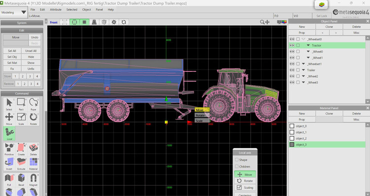

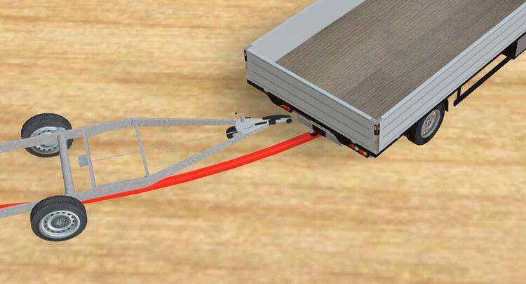

vor 2 Stunden schrieb Goetz:
Wenn man beim Anhänger das vordere Wheelset genau unter den Ring an der Deichsel setzt und beim Fahrzeug das hintere Wheelset genau unter die Kupplung, dann bleiben diese beiden Punkte bei Kurvenfahrten in der Mitte der Fahrspur und somit auch zusammen.
Da hast du vollkommen recht, Goetz. D.h. man muss das Zugfahrzeug ebenfalls mit _Wheelsets ausrüsten, wobei das hintere sich unter der Kupplung befinden muss. Leider sind aber die Straßenfahrzeuge in der Regel nicht mit einem _wheelset an der entsprechenden Stelle versehen. Das bedeutet, dass wir ohne Änderung an der Führung von Strassenfahrzeugen mit diesem Umstand leben müssen. Also warten wir, ob @Neo uns in einer der folgenden Versionen überrascht.
LG Ronald

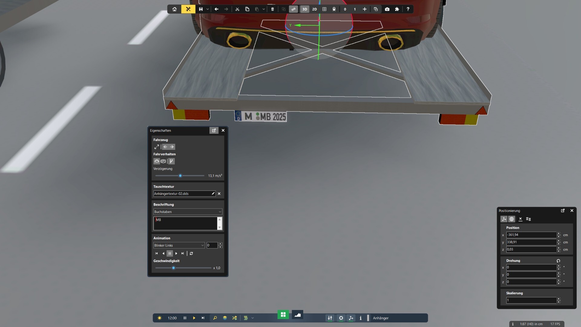

Hallo @Thomas_103,
Das mit den Warnblinkern konnte Ich nachvollziehen. Weiß nur noch nicht wie Ich dies ändern kann. Nun zu deiner Frage wegen der Audis. Welche sollten es denn sein. Ich schicke Sir mal ein Paar Bilder.
Gruß Christian
vor 28 Minuten schrieb Chris06:
Doch Christian, das weißt Du.
Ich hatte Dir die Datei "anhänger 06.mbe" geschickt.
Diese Datei musst Du über das "+" und dann "Importieren" in den Katalog einfügen.
Dann kannst Du im "3D-Modelleditor" unter "Aktionen" sehen, wie ich die Blinker eingerichtet habe.
Schöne Grüße
SualokinK
Hallo @SualokinK,
Hab mir die Datei importiert und mir die Aktionen angeschaut und in meinem Modell umgesetzt, aber keine Änderung!
Gruß Christian
Hab das Modell neu hochgeladen. Müsste jetzt Funktionieren!
Gruß Christian
Geht doch (y)

Modell neu Hochgeladen mit kleinen Veränderungen. ID ist geblieben.
Gruß Christian

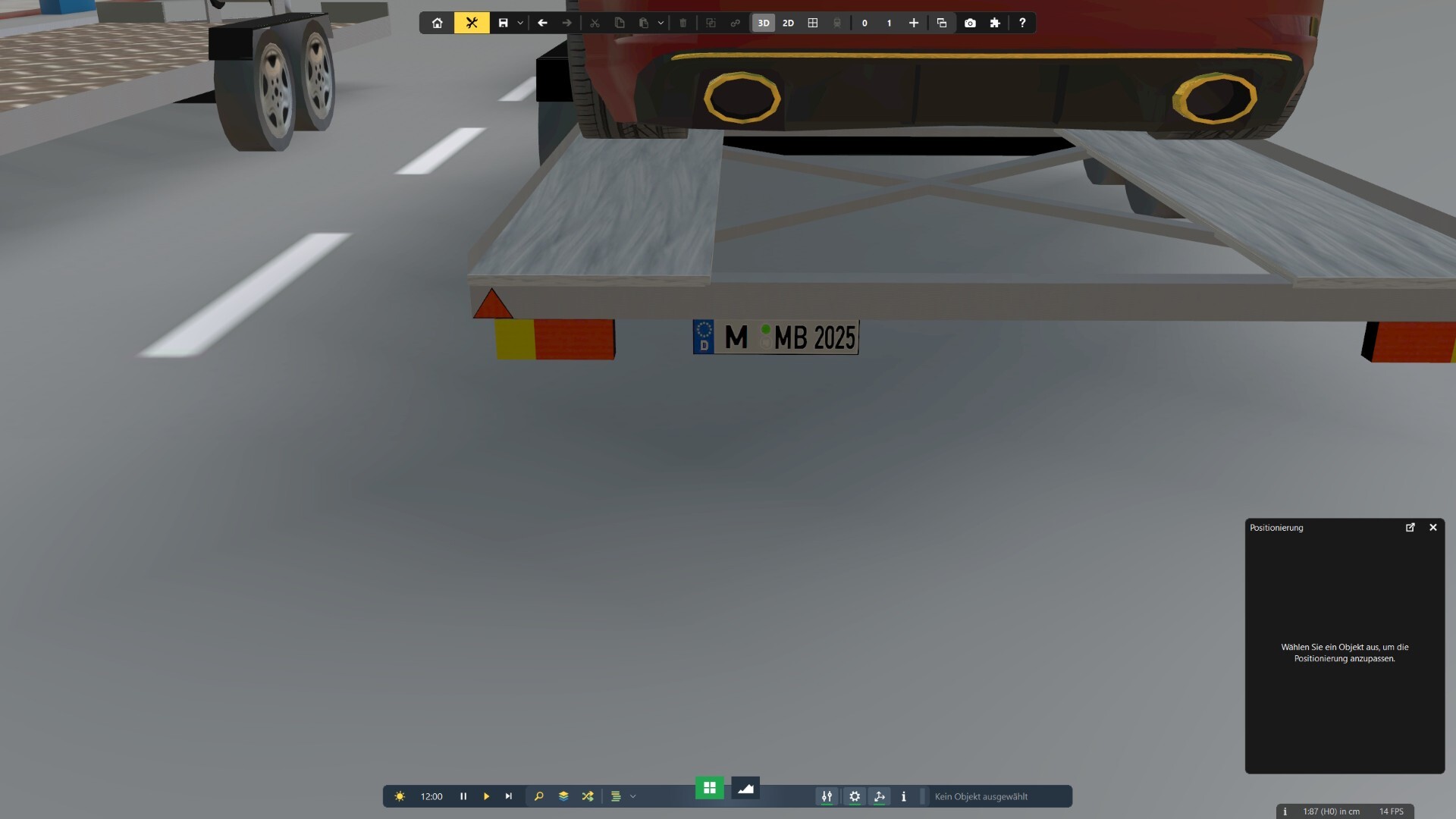

mir ist aufgefallen wenn man die Kamera um dein Modell dreht flackern die beiden Ladeflächen.
Kannst du die Buchstaben am Kennzeichen verschieben sonst werden bei zwei Buchstaben die Plaketten leiht überdeckt.
Hab Ich geändert waren 2 Flächen. Mit dem Nummernschild weiß Ich nicht was Du meins. Schau mal das Bild so sieht es bei mir aus.Setz mal den Courser vor die Buchstaben und Drücke die Leertaste. Was ist mit der Zip-Datei. hat die auch nicht funktioniert?
Gruß Christian

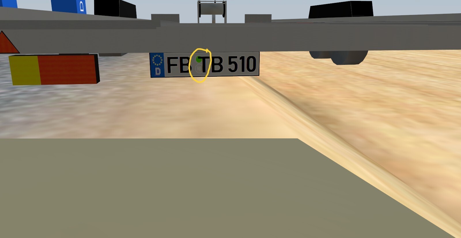

Waren ja die selben Dateien nur als zip. Ging auch nix.
Das meine ich beim Kennzeichen
Bearbeitet von Thomas_103
Wie gesagt Courser vor Buchstaben setzen  und Leertaste drücken.
vor einer Stunde schrieb Thomas_103:
Hallo Thomas,
setz ein Leerzeichen vor FB, zwei Leerzeichen vor TB und noch einmal ein Leerzeichen vor die Zahlen, dann passt es.
