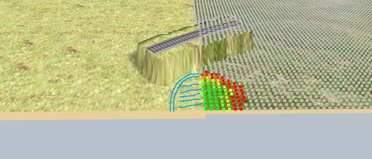

    Hallo @Neo , ist es möglich die blauen Dreiecke etwas kleiner darzustellen ? Ich sehe das Gleisende oder Anfang dadurch besser besonders im 3-D Modus. Danke und Internette Grüße Maik. Fotos vom 2-D Modus

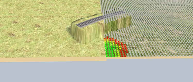

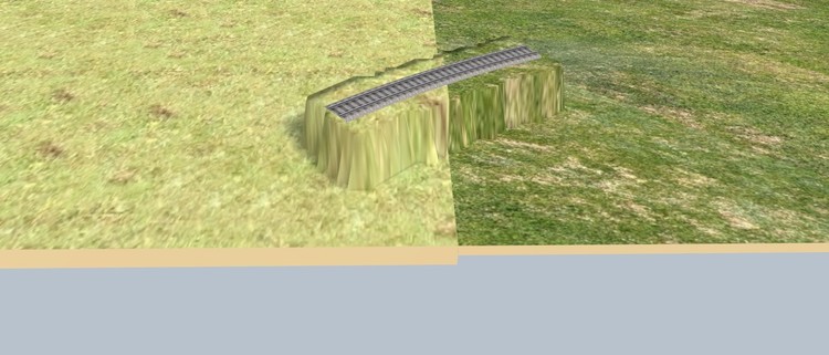

  6. Hallo Zusammen, wenn man an größere Anlagen mit mehreren Bodenplatten (Rechtecken) baut oder an einen späteren "Anbau" denkt, wünsche ich mir beim Höhenmodus ein Future mehr. Hallo @Neo ich weiß nicht ob sowas gewünscht wird oder machbar ist. Beim "Gelände anpassen" zB mit einem Gleis ist dies problemlos möglich und man hat einen super Übergang von Platte zu Platte. Wenn ich allerdings im Gebirge "andocken" möchte sieht es so aus. Ich kann nur eine Bodenplatte auswählen und den Höhenmodus aktivieren. Ich habe die linke Bodenplatte dicker gestellt, das man es besser sieht. Ich möchte gern Berge oder Täler auf zwei an einander liegenden Bodenplatten gestalten. Ist dies in Zukunft möglich ? Danke und Internette Grüße Maik

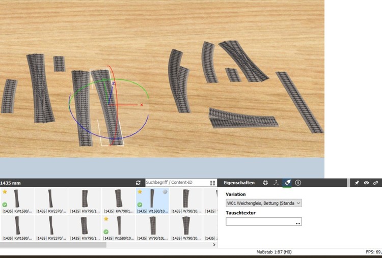

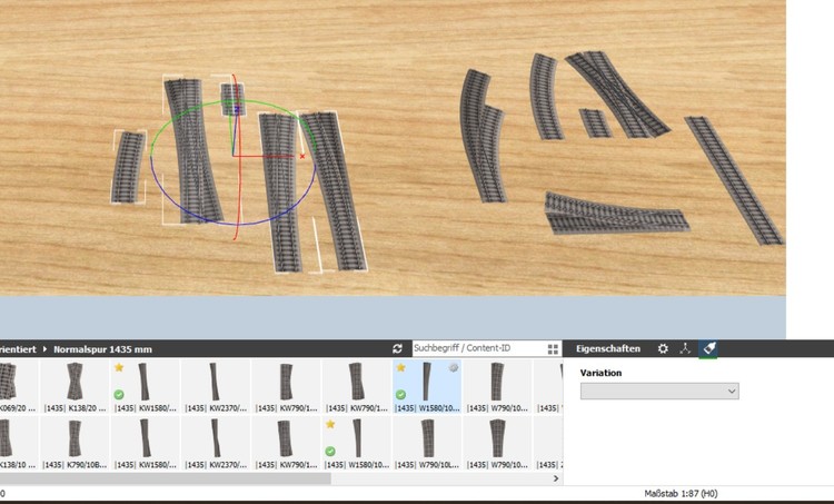

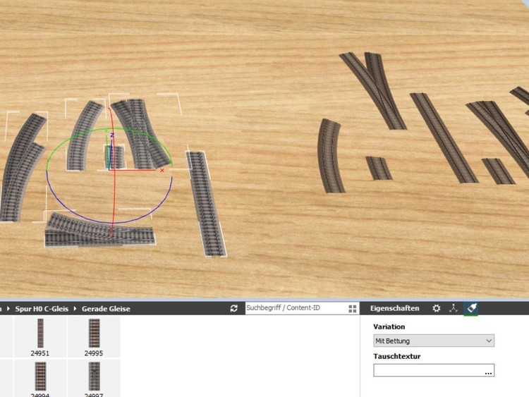

  11. Hallo zusammen und Hallo @BahnLand Vorher habe ich oft mit Märklin oder Piko Gleisen gearbeitet, da konnte man alle Gleise markieren und im Eigenschafts-Fenster die Texturen ändern. Doch nun arbeite ich gern mit den Vorbild-orientierten Gleisen (Normalspur 1435 und Schmalspur 750mm) von @BahnLand Leider kann man nicht den ganzen erstellten Gleisplan mit einmal die Textur ändern, man muss jedes Gleis (Art) einzeln markieren um die Textur zu ändern. Sehr aufwendig bei großen Anlagen. Könnte man es so konfigurieren das dies möglich wäre ? Hier noch die Screen-Shots. alle Gleise markiert- nur ein Gleis (Weiche) markiert- Danke für `ne Info Internette Grüße Maik
