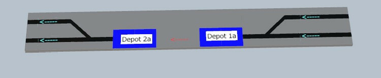

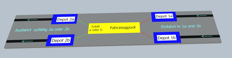

  2. ups, hab beim komprimieren der demo anscheinend was fals gemacht. werde die demo gleich nochmal hochladen

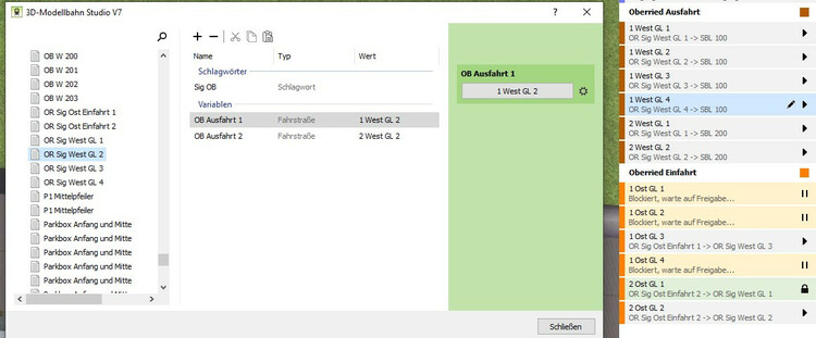

  10. Hallo hänge mal wieder fest.... Ich möchte einen in den BHF (Kreuzungsbahnhof) eingefahrenen Zug nach einer zufälligen Haltezeit wieder starten. Dazu soll, sobald er das Haltesignal betreten hat eine zufällige Zeit verstreichen und danach, in Abhängigkeit einer Variablen (Anzahl Züge auf Anlage), entweder Ausfahrt 1(weiter auf Anlage) oder Ausfaht 2 (ab ins Depot) eine entsprechende Fahrstraße aktiviert werden. Was habe ich gemacht..... zunächst habe ich im Signal jeweils eine Fahrstraße Ausfahrt 1 = FS xxxx und eine Fahrstraße Ausfahrt 2 = yyyy hinterlegt. (s. linker Screenshot) dann habe ich ein Ereignis "beim betreten eines Signals mit Schlagwort" eine zufällige Verzögerung, dannach die Bedingung der Zuganzahl und dann soll die im Signal gespeicherte Fahrstraße aktiviert werden. Es klappt aber einfach nicht so wie ich mir das gedacht habe. Sieht jemand meinen Fehler ? Danke schon mal Gruß Ralf

  14. Guten Morgen Götz, anscheinend haben wir ein klein wenig aneinander vorbeigeredet oder ich habe mich falsch ausgedrückt. Das was ich mal gemacht hatte (verlassen Weiche etc) mache ich schon lange nicht mehr. Hatte zwischenzeitlich ja Neo´s Vorschlag verwendet. Ich arbeite nur noch mit den Signalen und dem GBS für die Besetztanzeige. In sofern entspricht mein Gedanke auch Deinem Vorschlag die Variable bei Ankunft am Signal zu setzen. Vielen Dank für Deine Tutorial Anlage Habe mal versucht zu verstehen, was Du da gemacht hast. Die Liste der Gleise (route tracks) kann ich nicht finden, wo deffinierst Du die ? Gruß Ralf
