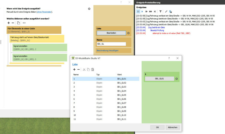

Hallo, ich finde den Fehler nicht ..... vielleicht sieht einer den Wald in den Bäumen. Ich möchte in Abhängigkeit von Betreten oder Verlassen eines Gleises, einen GBS Baustein auf 0 oder 2 setzen. Dazu rufe ich bei Betreten und Verlassen eines Gleises eine Benutzerdefinierte Aktion auf. In dieser Aktion habe ich eine Liste mit den in Frage kommenden Gleisen. Danach frage ich on ein beliebiges Fahrzeug auf einem der Gleise aus der Liste steht. In Abhängigkeit des Resultats wird das GBS Signal auf 2 oder 0 gesetzt. Soweit die Theorie ..... wenn ich es ausprobiere, bekomme ich eine Meldung die ich mir nicht erklären kann. Ich habe mal einen Screenshot angeheftet.

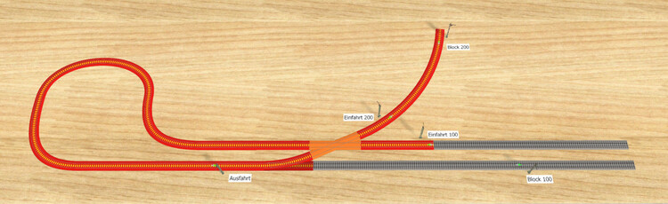

Ich hab mal eine grundsätzliche Frage ..... Beispiel einer Wendeschleife, die ich im Foto mal dargestellt habe. Ein Zug kommt über EINFAHRT_100 in die Schleife und soll in Richtung BLOCK_200 wieder rausfahren. Ich würde eine FS von Signal EINFAHRT_100 nach BLOCK_200 setzen - diese wird vom System aber nicht angenommen. Ich schätze, weil sie sich selbst kreuzt. Eine Möglichkeit wäre, eine FS von EINFAHRT_100 nach AUSFAHRT und eine zweite FS von AUSFAHRT zu BOLCK_200 Meine Frage, Ich müsste dann jedesmal zwei Fahrstraßen nacheinander freigeben. Kann man Fahrstrassen "verbinden", so dass man nur eine aktivieren muss und die zweite gleich mitaktiviert wird ?
