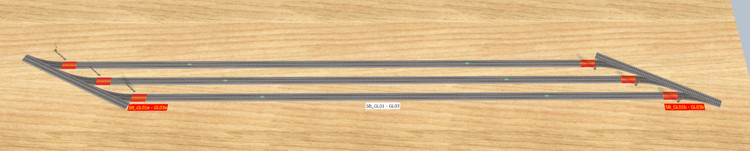

  8. Hallo, Ich bin gerade dabei einen Schattenbahnhof zu automatisieren und stelle mir die Frage, ob ich da nicht das eine oder andere in der EV zusammenfassen kann. Zum Beispiel setze ich diverse Variabeln (Haltegleis = SB_GL01 bis SB_GLxx, Einfahrbereich links = SB_Einfahr_100. Einfahrbereich rechts = SB_Einfahr_200) auf False/True für belegte Gleise und Abschnitte. Da die Harfe aus beiden Seiten angefahren und verlassen werden kann, möchte ich den jeweiligen Ein- bzw. Ausfahrabschnitt frei schalten, sobald der Zug vollständig auf das Haltegleis gefahren ist. Im Bild sieht das so aus, der Zug kommt z.B. von links und hat bei Einfahrt in den Einfahrbereich die Variable SB_Einfahrt 100 auf True gesetzt da der Einfahrbereich links aktuell befahren wird. ...... dann habe ich das Ereignis "Zug verlässt SB_GL01a" und die Bedingung "Fahrzeug steht auf SB_GL01", setze dann die Variable SB_Einfahrt_100 auf False um den Einfahrbereich wieder frei zugeben. Funktioniert soweit auch gut. Aber......... da ich ja viele Haltegleise habe, muss ich hier für jedes der roten Gleisstückchen ein "Zug verlässt Gleis" mit der Bedingung schreiben. Bei 10 Haltegleisen wären das 20x "Zug verlässt Glleis". Meine Frage, kann man das nicht irgendwie veralgemeinern, habe mir da schon einige Gedanken gemacht, komme aber auf keine Lösung.

  23. Hallo zusammen, ich würde gerne Züge in zufälliger Reihenfolge aus einem Schattenbahnhof heraus starten. Schattenbahnhof; - Harfe mit 10 Gleisen - 10 Signale (S201 - S210) - Gleisbelegt in Modul-Variabel (SBGL01 - SBGL10) Ich würde gerne z.B. durch kurzes Drücken eines Tasters oder bei Eintreten eines Ereignisses einen im Schattenbahnhof stehenden Zuge starten, wobei die Zugauswahl zufällig passieren soll. Es muss also zunächst eine Zufallszahl zwischen 1 und 10 ermitelt werden, dann geschaut werden ob das Gleis mit der ermittelten Nummer in der BesetztVariabel auf "True" steht und das zugehörige Signal muss auf Fahrt gestellt werden. Steht die BesetztVariabel auf "False", so muss eine neue Zufallszahl ermittelt werden. Soweit ist mir das ja alles klar, nur wie setze ich das in der EV um ..... Oder habt Ihr eine anderen Vorschlag wie ein zufällige Auswahl der wartenden Züge realisiert werden könnte ?
