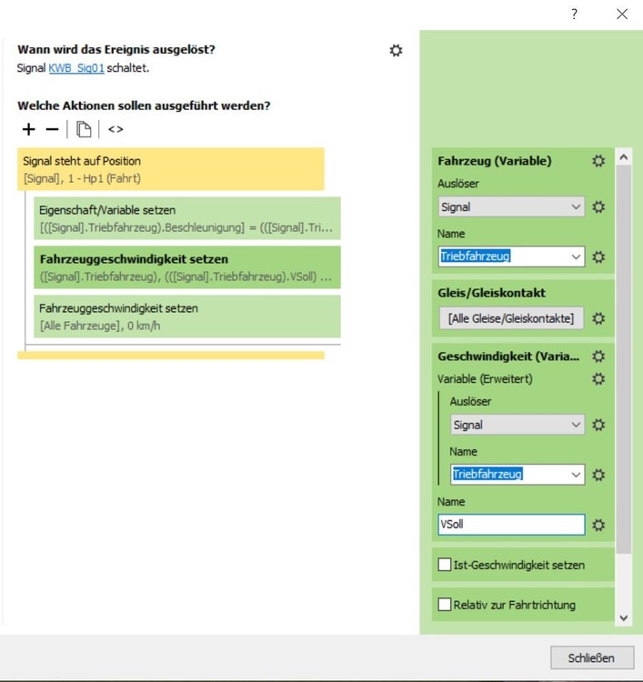

  3. Hallo Neo, Asche auf mein Haupt .... Ist richtig, habe einfach die Reihenfolge der Einträge (Variabel erweitert) verwechselt. P.S. Glückwunsch und Danke zu der neuuen V6 - sehr sehr schön, was ich besher davon sehen konnte

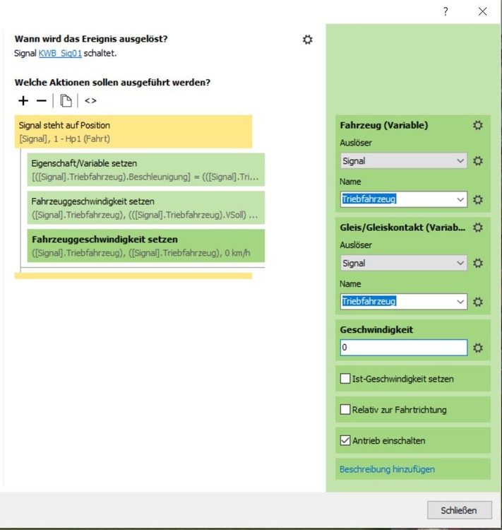

  4. Hallo, da in ich mal wieder .... mit der Brandneuen V6 .... und den ersten Fragen Anscheinend gibt es Unterschiede in den grafischen EV´s. Ich habe mal eine ganz einfache Anweisung zum Anfahren beim Signalschalten in V6 (analog zu V5) machen wollen. Dabei ist ist mir aufgefallen, dass das rechte Fenster/Spalte plötzlich andere Einträge enthält. Habe dann mal versucht es hinzubekommen, habe aber keinen Weg gefunden wie ich da an die in der Lok gespeicherte VSoll herankomme um sie der Zielgeschwindigkeit zuweisen zu können. Habe dann ein entsprechendes Ereignis aus der V5 rüberkopiert in die Testanlage der V6 und es funktionierte. Gibt es bereits irgendwo ein Tutorial/Aufzeichnung welche der Ereignisfunktionen sich in welcher Form geändert haben ?
