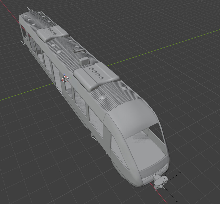

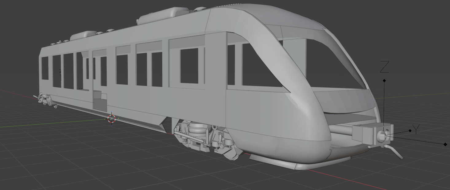

  20. Hallo zusammen, ein kleiner Ausblick für das nächste Jahr. Der Anfang des LINT 41 (BR 648) ist schon gemacht. Es ist eine moderne Baureihe, die auch heute noch vielerorts auf vielen Nebenbahnen/Privatbahnen vertreten ist. Dementsprechend werde ich versuchen, möglichst viele bunte Variationen zu erstellen. Ich bedanke mich bei allen, die mir mit Rat und Tat zur Seite gestanden haben. Es war nämlich nicht leicht, die richtigen Proportionen für die Vorderfront zu finden, weil die Bilder z.T. verzerrt waren und die Auswahl an detaillierten Zeichnungen rar ist. Es fehlt noch die Inneneinrichtung (Sitze, Führerstand etc.) und natürlich noch die Texturierung. An dieser Stelle möchte ich mich für das Jahr 2025 bei allen Forumsmitgliedern wie zum Beispiel Götz und Alexander mit ihren Twitch-Streams bedanken und den vielen anderen Mitgliedern und Modellbauern, die das Studio maßgeblich bereichern. Ich wünsche Euch hiermit ein frohes und besinnliches Weihnachtsfest und geruhsame Feiertage. Viele Grüße Tim

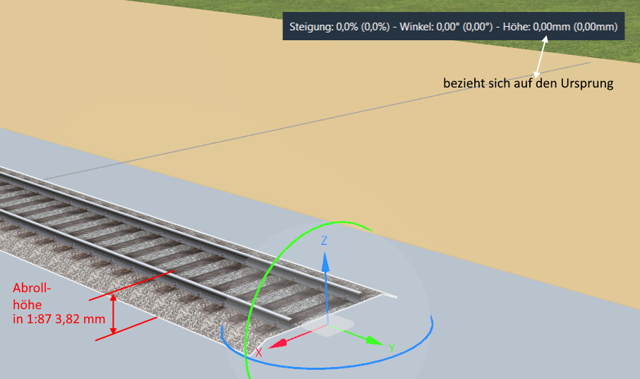

  21. Hallo @JimKnopf , Das Hinterlegen des Werts einer individuellen Variable ist hier händisch sehr mühsam. @prinz, hat aber mal ein Skript entwickelt, mit dem man einfach die Animationsnamen automatisch zuweisen kann. Aus einer vordefinierten Liste an Namen (Modulvariable), wird über eine Testfunktion pcall geprüft, ob das Modell einen Animationsnamen aus der Liste besitzt. Trifft dies zu, wird dann der individuelle Name für die Animation als Objektvariable eingetragen. Das Einzige, was man ergänzen müsste, wäre den Vorratsspeicher mit den möglich vorkommenden Namen zu füllen. https://community.3d-modellbahn.de/forums/topic/8646-t%C3%BCrsteuerung-von-neo/#findComment-110505 Die Anlage entstand noch vor Version 9 und spricht nur die Animationen an. Für die Lichter, die mit dem integrierten Schalter gesteuert werden, müsste man statt den Namen für die Animationen die Namen für die integrierten Schalter verwenden und die Testfunktion pcall so anpassen, dass sie nicht mehr Animationen, sondern Lichter anspricht. Viele Grüße Tim
  22. Hallo @Spotter2025 , in diesem Fall bezieht sich die Maßangabe eines Gleises an den blauen Dreiecken immer auf den Koordinatenursprungs des Modells, der in z-Richtung (bei Gleisen) immer auf der Höhe 0 mm liegt und nicht auf der Gleisoberkante. Wenn nämlich der Koordinatenursprung auf 3,82 mm also der Schienenoberkante gesetzt wäre, würde das Modell unter der Bodenplatte verschwinden. Die Abrollhöhe des Modell liegt bei einem Maßstab von 1 zu 87 bei 3,82 mm. Kennst du den Twitch-Stream von Alexander und Götz. Gestern wurde dort genau auf das Thema Gleise, virtuelle Spuren und virtuelle Rampen eingegangen. Schau mal ob dir das weiterhilft. Goetz - Twitch https://community.3d-modellbahn.de/forums/topic/10416-3d-modellbahn-studio-live-auf-twitch Viele Grüße Tim

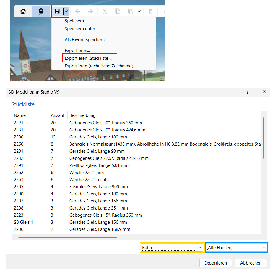

  31. Hallo @Abbit, willkommen im Forum! Du kannst in Version 9 die Gleise vom gleichen Typ zählen, in dem du die Stückliste verwendest. Unter Speichern gibt es die Möglichkeit eine Stückliste als csv-Datei (Excel) zu exportieren. Du kannst unter der Kategorie Bahn zum Beispiel alle Gleise exportieren lassen. Wenn du dort Straße wählst, werden die alle Straßenelemente zurückgegeben. Du kannst auch gezielt nur nach einer Ebene suchen, wenn du zum Beispiel einen Schattenbahnhof hast und die Gleise entsprechend dieser Ebene Schattenbahnhof zugeordnet hast. Viele Grüße Tim

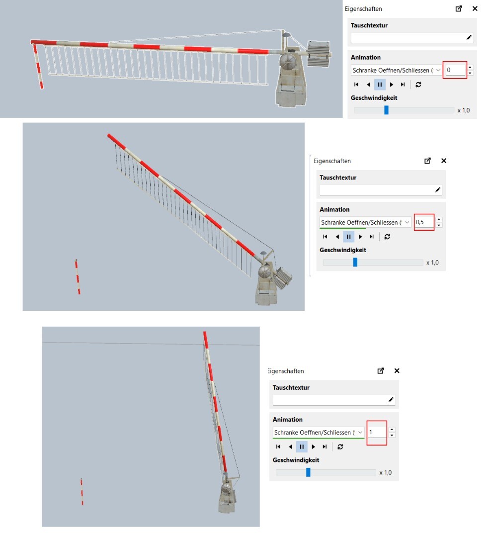

  33. Hallo @SualokinK , ein schönes Modell hast du da erstellt. Besonders gelungen finde ich die Innenraumgestaltung, Räder, Beschriftungsmöglichkeit und die Tatsache, dass es zwei Modelle sind, damit Kurvenfahrten realistischer dargestellt werden können. Beim Testen sind mir nur folgende Kleinigkeiten aufgefallen: Für das Modell: Radlader groß hinten ID 5AE5C042-BE06-4090-93AB-C1C05641754F hat sich ein Rechtschreibfehler in der vierten Schalter Aktion eingeschlichen. Teilweise bewegt sich der Zylinderkolben außerhalb des Zylinders. Dies passiert wenn die Animation Schaufel heben/senken auf 0.8 steht und die Animation Schaufel leeren auf 1 steht. In der Grundstellung (Schaufel heben/senken auf Position 0) funktioniert die Animation des Zylinders wunderbar. Viele Grüße Tim

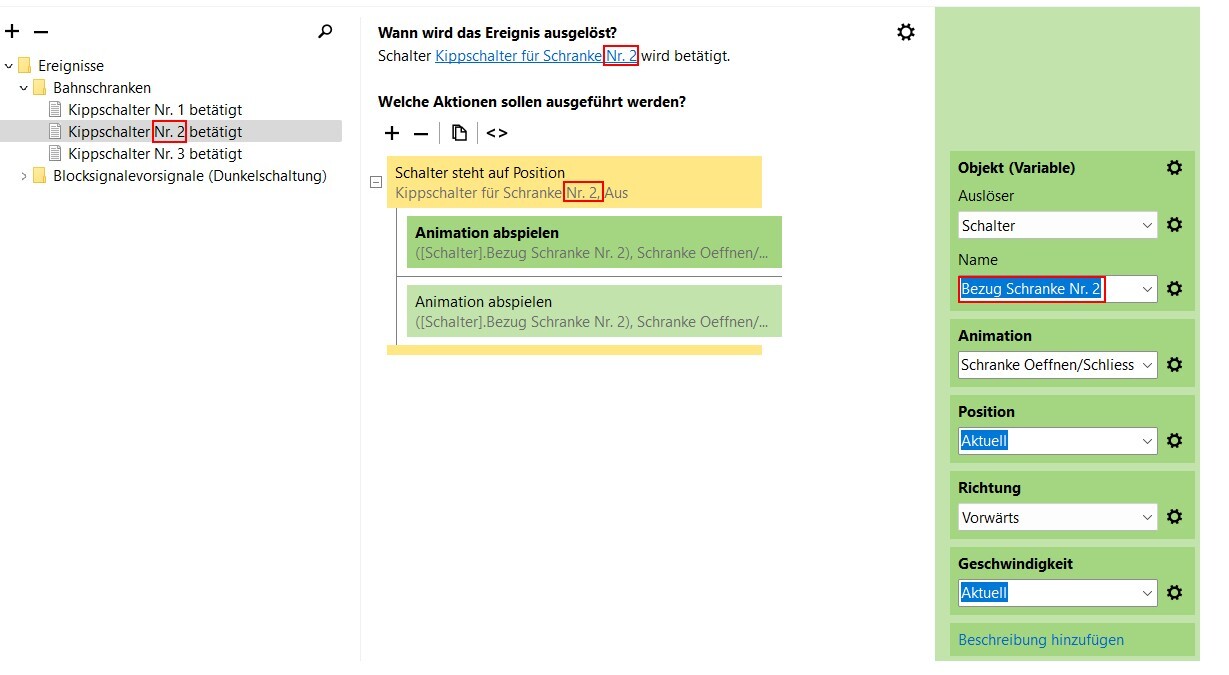

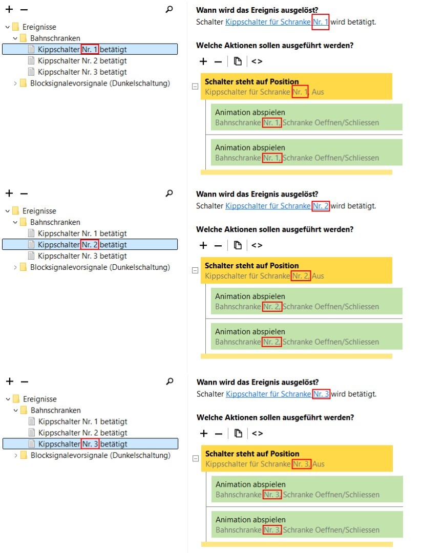

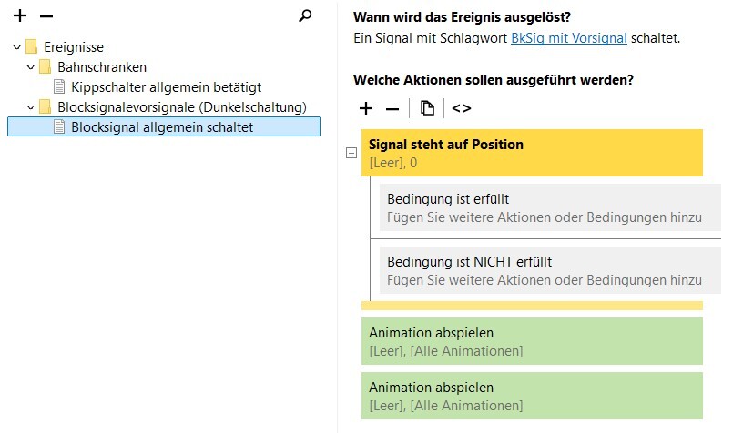

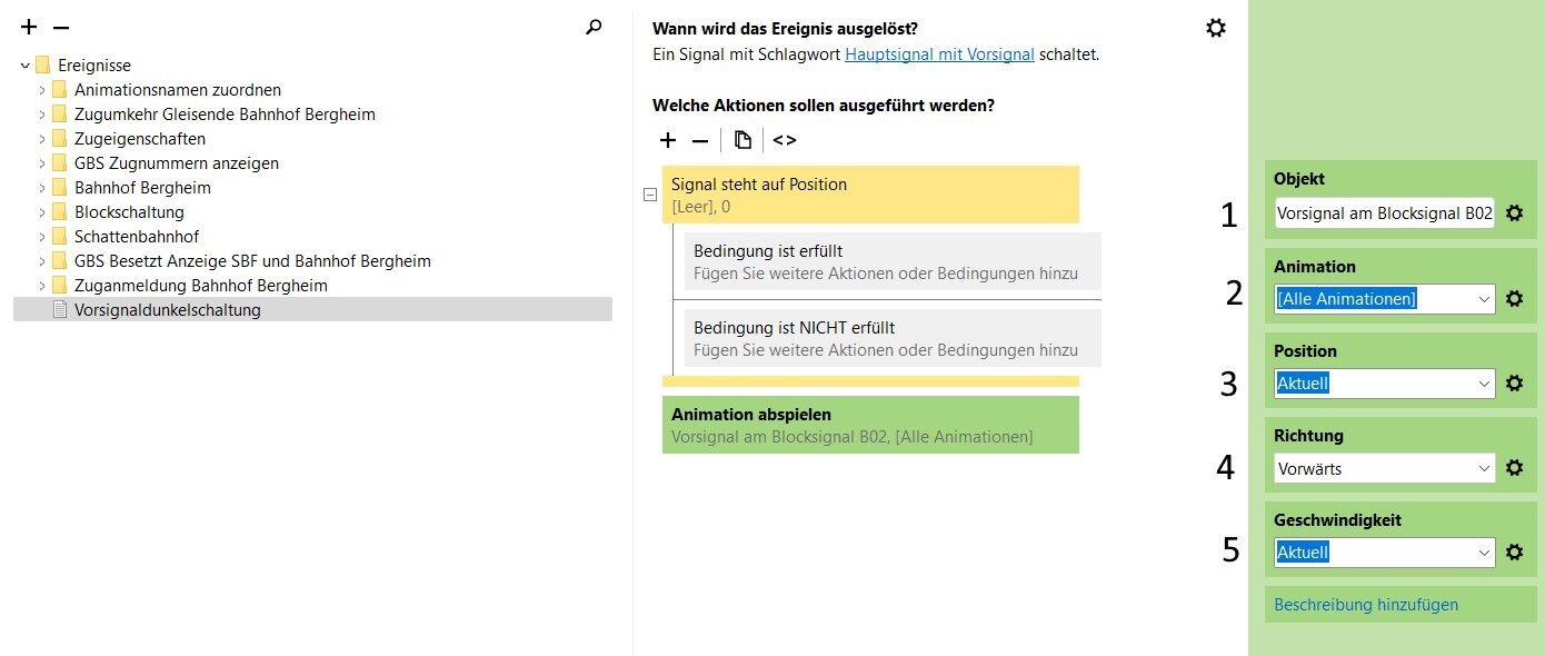

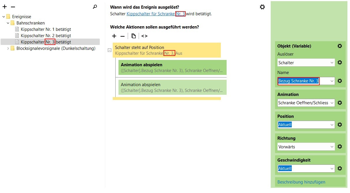

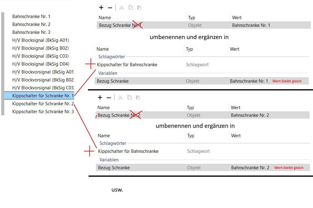

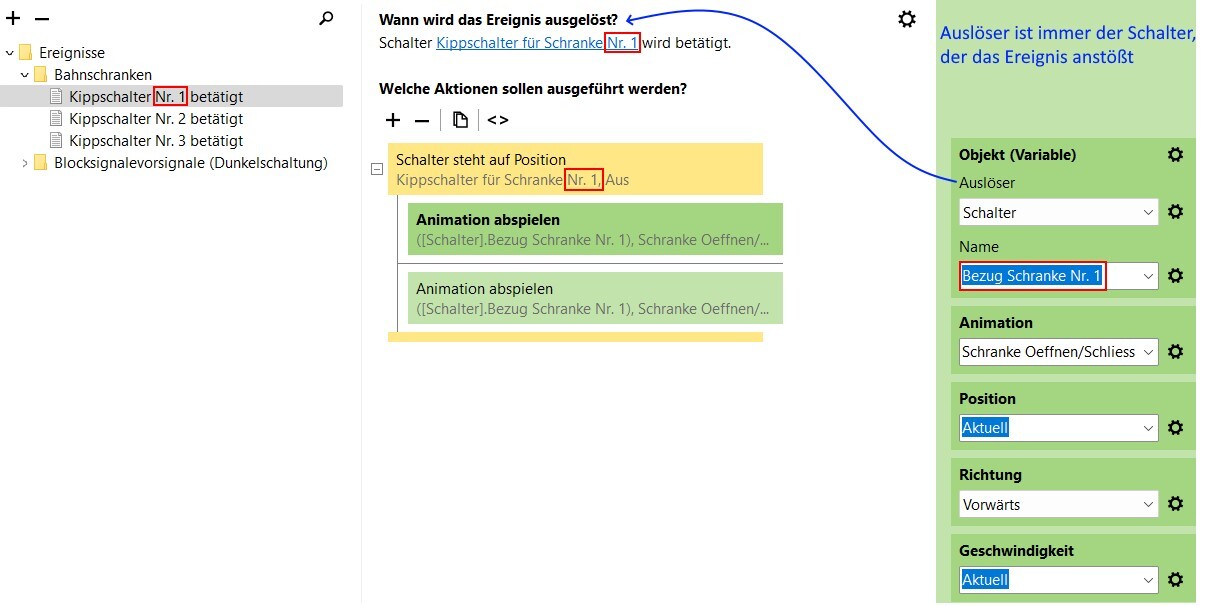

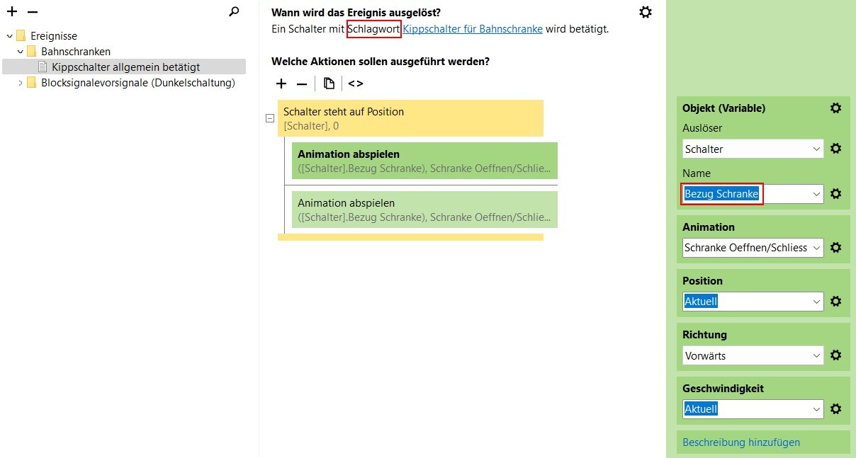

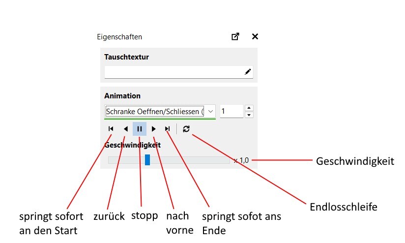

  34. Hallo zusammen. Aufbauend auf @Roter Brummer 's Beispielanlage konnte ich zwei weitere Erkenntnisse gewinnen, die vielleicht die Fehlerbehebung etwas erleichtern können. Zum einen kann man zwischen dem Öffnen der Schranken und dem Ausschalten des Blinklichts eine Verzögerung einbauen, ohne dass die Schranken dabei flackern. Das gilt aber nur fürs Öffnen, nichts fürs Schließen. Fürs Schließen muss man weiterhin den Weg über die beiden Gleiskontakte nehmen! Andererseits flackert die Schranke, wenn vor dem Aufruf der Aktion des Schalters (intergiert) eine Verzögerung eingebaut wird. Blinklicht;0;24; Blinklicht_aus;25;26 Schranke_schließen;27;123 Schranke_öffnen;200;296 Blitz einblenden;522;523 Hier ist die Animationsdatei (anim-Datei) der Standardvariante und der Animationsstrang des Schrankenbaums in Blender zu sehen. Schranke ohne Flackern - Erweiterung.mbp Viele Grüße Tim
