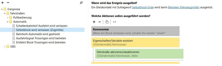

  24. In folgender Anlage von Götz wurde der Selbstblock schonmal verwendet. 12FBFA21-6D56-444E-A59B-E7A4655EFE2D Edit: Jetzt fällt mir gerade ein, dass man auch beim Deaktivieren einer Fahrstraße auch die jeweilige FS wieder scharf stellen kann. Dazu muss man in der Fahrstraße das Schlagwort Selbstblock vergeben. Viele Grüße, Tim
  25. ..es funktioniert auch grafisch. So wie hier: Viele Grüße, Tim
