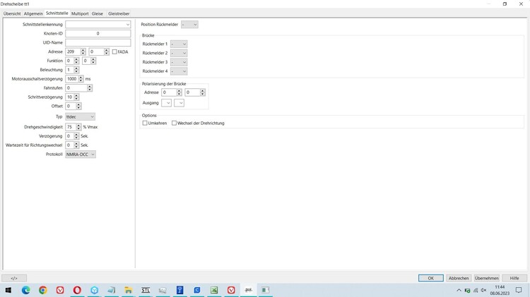

  9. Hallo Neo, dein Wunsch ist mir Befehl Nein, ehrlich gesagt hatte ich mir selbst schon so eine Beispielanlage gebastelt, um die Abläufe besser zu verstehen. Wenn du im MBS auf die Drehscheibe klickst, wird sich diese drehen und auch in Rocrail wird dies dann als neue Stellung angezeigt. Die Kommunikation zwischen MBS und Rocrail funktioniert also Wie dann aber die Lok von Rocrail aus gestartet wird, da bin ich gespannt, was du dir einfallen lässt... Auf jeden Fall schon mal vielen Dank, dass du dich des Themas annimmst Viele Grüße Hans Rocrail DS Automatik.zip
  10. Hallo Neo, ich fürchte, der Gleiskontakt hilft hier nicht weiter. Dafür ist die Steuerung der Drehscheibe (im Gegensatz zur normalen Weiche) in Rocrail zu komplex. Während Rocrail bei der Schaltung von normalen Weichen einfach einen Schaltbefehl an den Weichendecoder sendet und dann die Lok auf die Reise schickt (egal, ob die Weiche wirklich geschaltet hat oder nicht - was in der Realtiät schon durchaus mal vorkommt - im MBS natürlich nie ), wartet Rocrail bei der Schaltung der Drehscheibe ab, bis diese in Position ist und startet dann erst die Lok (was ja auch sinnvoll ist, andernfalls würde die Lok u.U. in die Grube fallen). Dafür gibt es in Rocrail den Positions-Rückmelder (im Screenshot oben rechts). Wenn die Lok dann auf der Drehscheibe ist, wird dies mit einem erneuten Rückmeldeereignis (s. Rückmelder "Brücke" im Screenshot) Rocrail mitgeteilt. Hardwaremäßig sorgt ein besonderer Drehscheibendecoder wie z.B. der von der Firma Littfinski (https://www.ldt-infocenter.com/dokuwiki/doku.php?id=de:tt-dec) dafür, dass diese Rückmeldungen an Rocrail übermittelt werden. Was nun das Zusammenspiel zwischen Rocrail und dem MBS angeht, würde ich vermuten, dass du hier ein ganz neues Drehscheibenmodell programmieren müsstest, das eben diese Rückmeldeereignisse senden kann. Vorstellbar wäre, dass dieses Modell nach einer bestimmten Zeit (z.B. 10 Sekunden - in dieser Zeitspanne dürfte die Drehscheibe wohl alle möglichen 48 Positionen erreicht haben) an Rocrail ein Signal für den Positionsrückmelder schickt. Rocrail würde dann die Lok losfahren lassen und auf das Rückmeldeereignis von der Drehscheibenbrücke warten. Hier könnte das MBS-Modell vielleicht ähnlich wie der Gleiskontakt mit einem frei positionierbarem Rückmelder ausgestattet werden, der dann Rocrail das entsprechenden Rückmeldesignal schicken würde. Rocrail würde dann die Lok stoppen und die Drehbühne in die neue Position schicken, wieder auf das Positionsrückmeldesignal warten und dann die Lok wieder starten. Wie und ob das (programmier-)technisch umsetzbar ist, kann ich nicht beurteilen. Wenn du dir aber die Arbeit machen würdest, fände ich (und wahrscheinlich einige andere User auch) das super! Viele Grüße Hans
