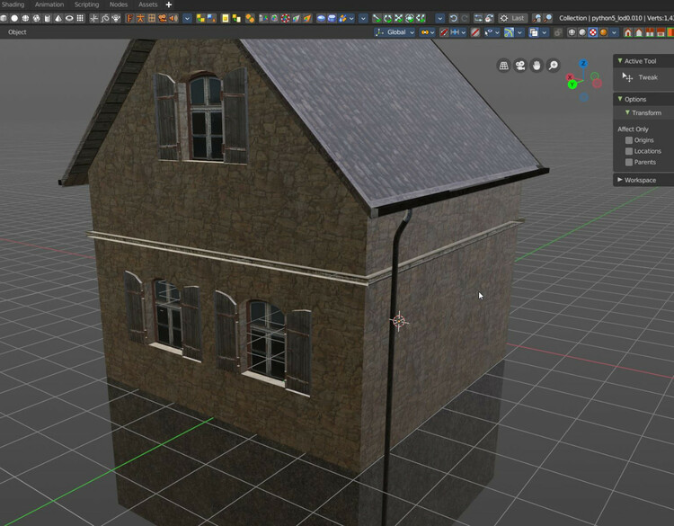

  2. Hallo Karl Alte Modelle müssen nicht umgerüstet werden. Die laufen dann weiter ohne die Normals. Aber neue Modelle oder importierte Modelle mit fertigen Normal-Maps könnte man dann wieder eine Stufe schöner gestalten.
  3. Naja, ich sehe da eben doch einen Unterschied...
  4. @Neo Wird es eventuell mal möglich sein, "Normal" Texturen für plastischere Effekte zu nutzen? Gruß Thomas
  5. Die Buildings sind ja auch nicht zu verachten...
