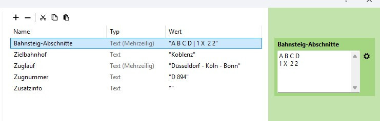

  1. Hallo @gunter.hillmann , Nimm als Variablentyp "Text (mehrzeilig)", dort ist ein Zeilenumbruch möglich. Ist für Zuglauf und Bahnabschnitte sinnvoll. Viele Grüße, Wolfgang
