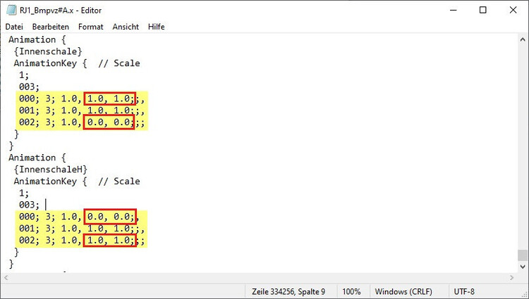

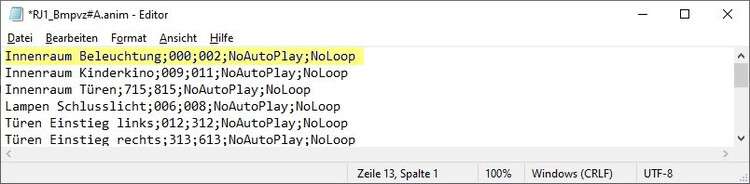

  22. Hallo Walter, ein in Sketchup zu animierendes Bauteil ist immer eine Gruppe. Denn das zu animierende Bauteil besteht normalerweise aus mehreren Flächen, die mittels der Animation zusammen (das gesamte Bauteil eben) skaliert, gedreht und/oder verschoben werden soll. Und da wendet man die Animation dann eben auf diese Gruppe an (Du kannst in der AnimationSet-Definition nur Frames adressieren, und diese entsprechen den Sketchup-Gruppen). Ein Bauteil, das mittels einer Animation skaliert werden soll (z.B. um es ein oder auszublenden), wird in Sketchup immer im eingeblendeten Zustand (als "ausgefahren") gebaut. Erst in der Spezifikation der AnimationSet-Definition wird festgelegt, ob das Bauteil in der Ausgangsstellung ausgefahren (sichtbar, Skalierungsfaktor 1) oder eingefahren (unsichtbar, Skalierungsfaktor 0) sein soll. Hierzu folgendes Beispiel: Bei den Railjet-Wagen gibt es das Bauteil "Innenschale" (das sind die Innenwände des Fahrgastraums) 2-mal, nämlich als "normales" Bauteil bei Tageslicht und als "beleuchtetes" Bauteil für die nächtliche Innenbeleuchtung ("InnenschaleH" für "Hell", Emissive). Die gegenläufige Ein- und Ausblendung beider Bauteile erfolgt über den Abschnitt "Innenraum Beleuchtung" in der Anim-Datei (Positionen 0-2 in der "Timeline"). Beim Einschalten der Innenraum-Beleuchtung soll die "Tageslicht"-Innenschale ausgeblendet und die leuchtende "InnenschaleH" eingeblendet werden. Beim Ausschalten der Innenraum-Beleuchtung wird dann "InnenschaleH" ausgeblendet und "Innenschale" eingeblendet (Rückwärtslauf der Animation). Beide Bauteile "Innenschale" und "InnenchaleH" sind in Sketchup in "ausgefahrenem" (eingeblendetem) Zustand (Skalierungsfaktor 1) realisiert. In der AnimationSet-Definition ist für die Animation "Innenraum Beleuchtung" Position 0 der Ausgangszustand und Position 2 der Endzustand. Das Bauteil "Innenschale" ist bei ausgeschalteter Beleuchtung (Standard-Einstellung) ausgefahren (Skalierung 1), das Bauteil "InnenschaleH" in y- und z-Richtung auf 0 zusammengedrückt, also ausgeblendet (der Skalierungs-Nullpunkt befindet sich bei diesem Beispiel unterhalb des Innenraum-Fußbodens, durch ein _AP-Objekt innerhalb der Sketchup-Gruppe so festgelegt). Aufgrund der "0"-Ausdehnung von "InnenschaleH" in der Ausgangsposition der AnimationSet-Definition schiebt das Modellbahn-Studio beim Laden in der Stellung "Beleuchtung aus" das Bauteil automatisch zusammen. Wird nun die Beleuchtung eingeschaltet, wird zuerst "InnenschaleH" ausgefahren (bis zur Position 1) und ab diesem Zeitpunkt "Innenschale" zusammengeschoben. Hiermit wird vermieden, das sich beide Bauteile gleichzeitig gegenläufig bewegen und dadurch kurzzeitig "außen" eine Lücke entsteht. Lässt man die Animation "schnell genug" ablaufen (z.B. mit 100 AnimTicksPerSecond) kann man auf den mittleren Zustand verzichten und die Animationslänge auf die Positionen 0-1 reduzieren.. Ohne die AnimationSet-Steuerung würde im Modellbahn-Studio der Innenraum flimmern, weil beide Bauteile in ausgefahrenem Zustand deckungsgleich übereinander liegen würden. Viele Grüße BahnLand
