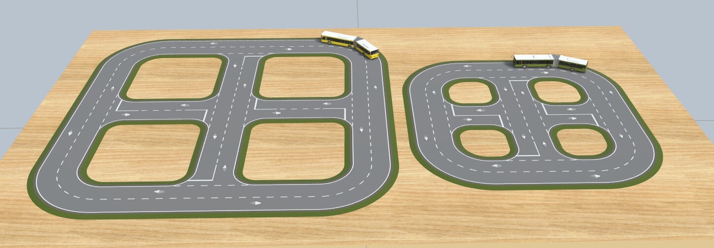

Zufällige Richtungsauswahl von Straßenfahrzeugen

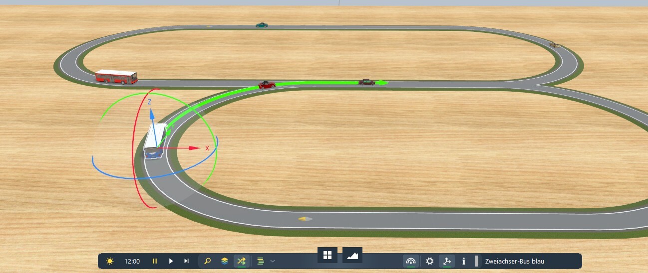

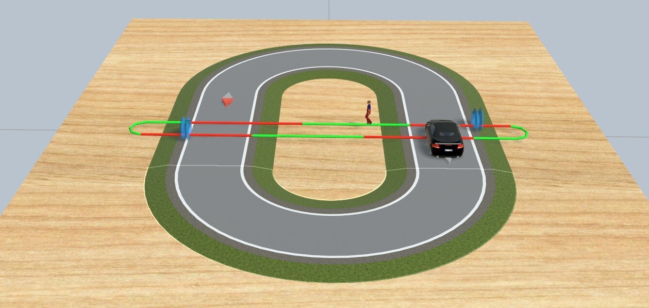

Hallo @Neo , dachten wir bisher wohl alle, ist aber nicht korrekt. Ich habe mal meine obige Theorie überprüft und hier der Beweis als Anlage. Es reicht, ein neues Ziel an der nächsten Kreuzung zu vergeben, wenn das Fahrzeug noch auf der Kreuzung steht. Das reine Löschen des Ziels an diesen Zielpunkten bzw. arbeiten mit Start- und Zielkontakten ist eher kontraproduktiv. Entscheidend ist das der Startpunkt (Zentrum des angetriebenen Fahrzeugs) noch auf der Spur der Kreuzung steht. Hier die Testanlage ohne "Ausschlagen" bei Fahrzeugen durch Zielüberschreibung. Test Ausschlagen.mbp VG, Hawkeye

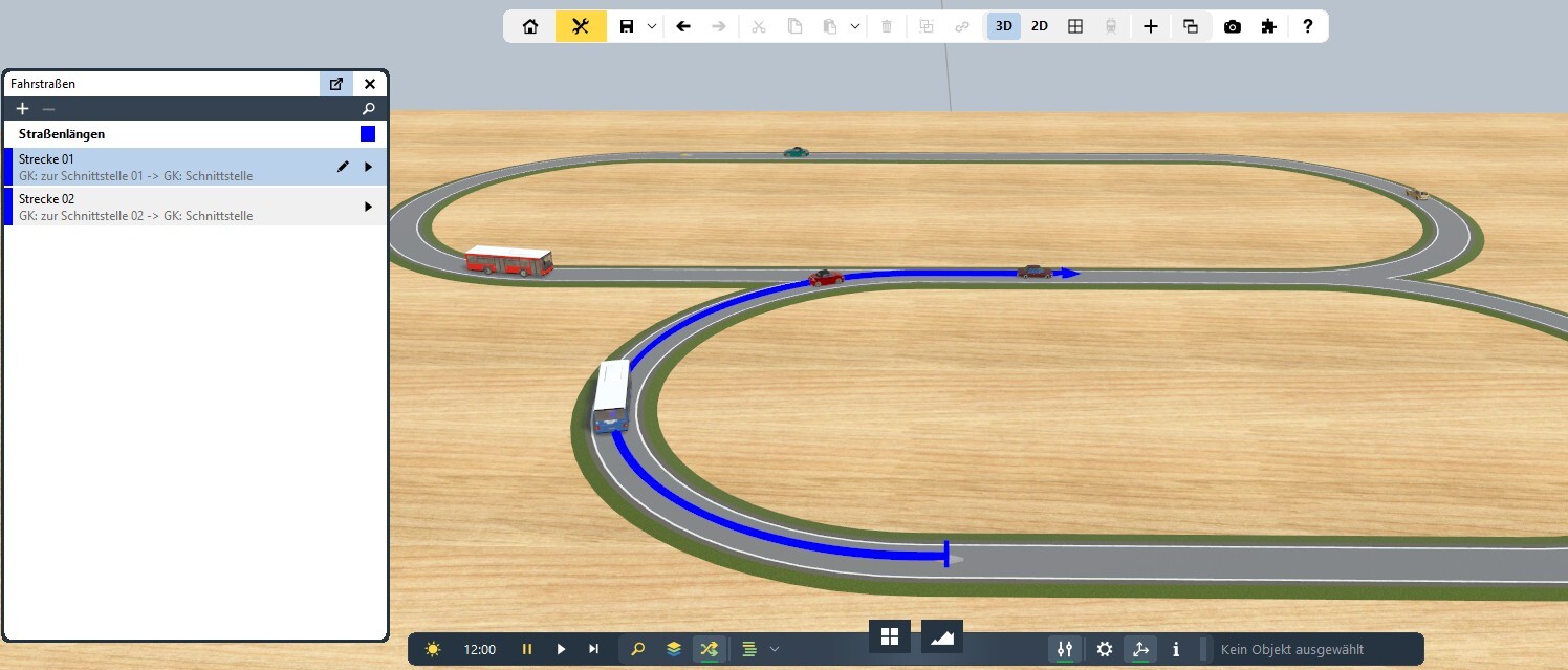

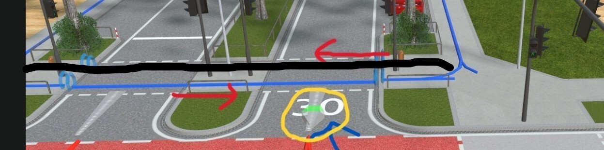

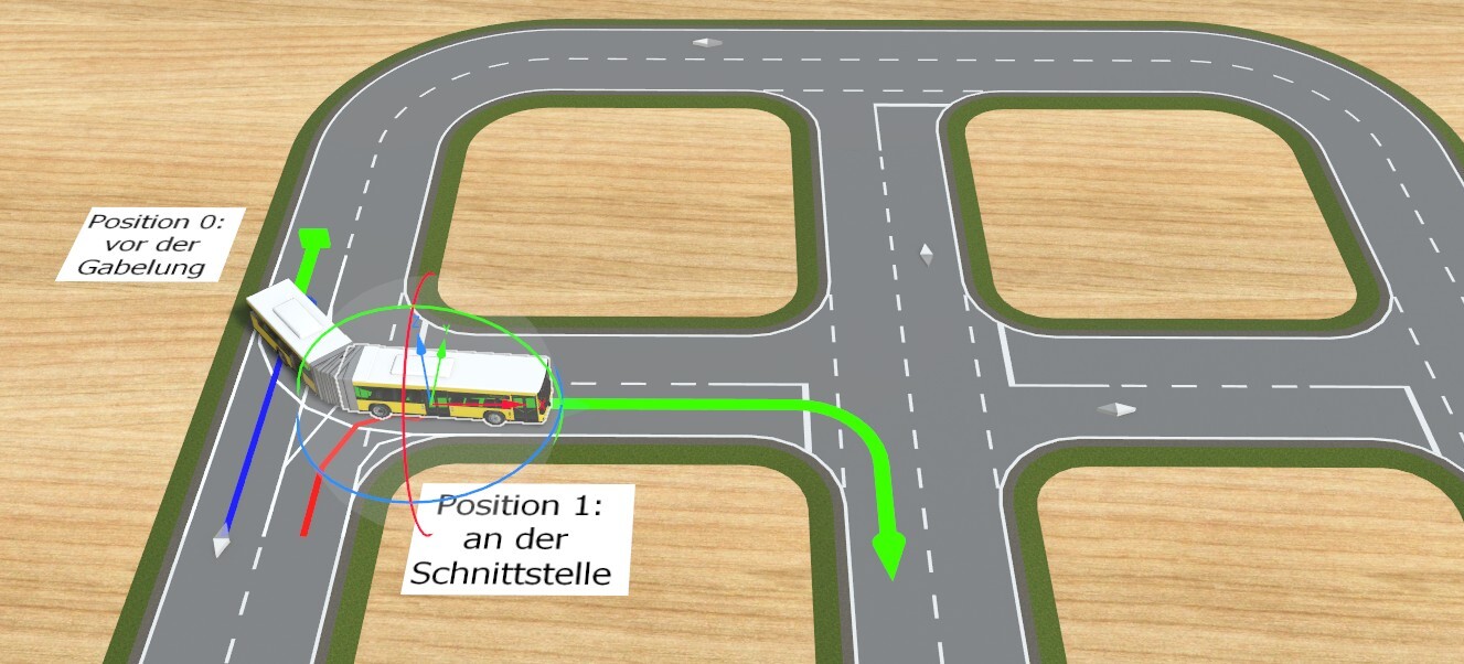

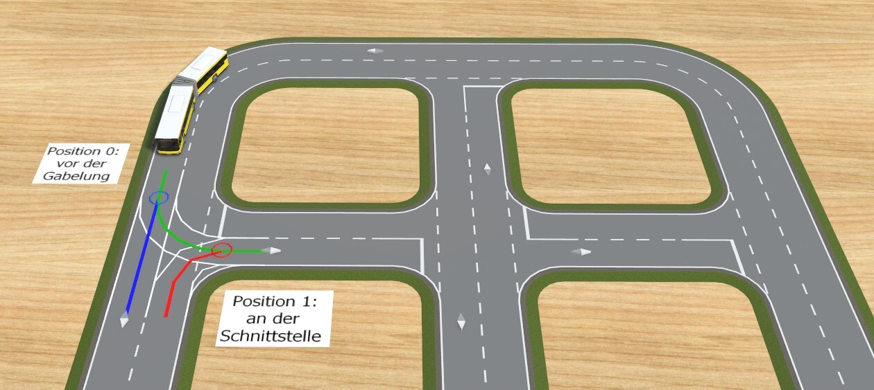

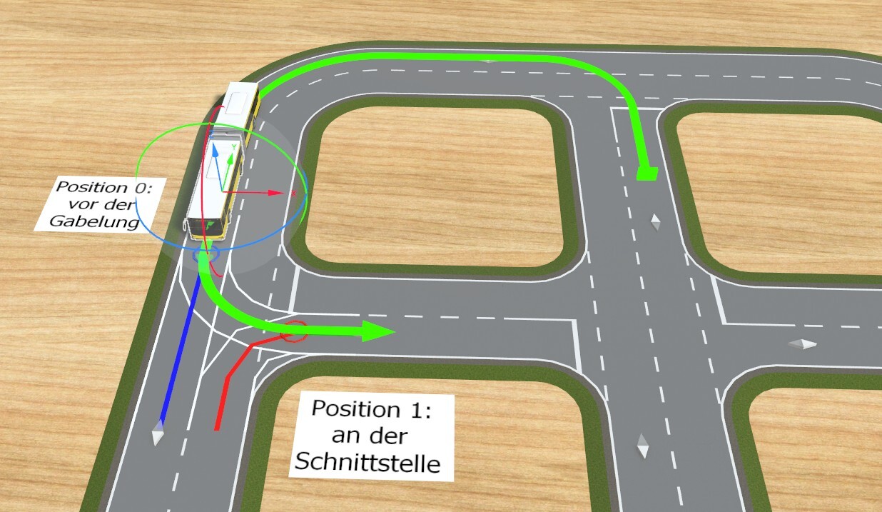

Hallo @Neo , gehört eigentlich nicht in diesen Thread, aber deine Bemerkung hat mich stutzig gemacht. Deshalb mal eine Frage dazu. Wir können als Nutzer ein Fahrziel nur anhand der aktuellen Position eines Fahrzeugs zu einem (beliebigen) Gleiskontakt erstellen. Die Auswahl einer Straßenspur als Ziel ist für uns Nutzer nicht möglich. Ich betone das nur, weil die Funktion isHeadindToward( ) als Ziel ja auch eine Kreuzung oder Straße zulässt. Deshalb würde mich mal interessieren, ob du anhand der Fahrtrichtung eines Fahrzeuges zwischen den beiden Punkten vor der Gabelung (blau) und der kritischen Schnittstelle (rot), an der ja die Fahrzeuge mit Anhängern ausschlagen, programmintern unterscheiden kannst. Dann wäre es theoretisch möglich einem Fahrzeug noch vor dem Verlassen der Kreuzung ein neues zufälliges Ziel zu geben, ohne das es "ausschlägt". Benötigt würde dann nur die Position 0 des Fahrzeugs an der letzten Gabelung (blau), die im Fahrzeug intern gespeichert werden müsste und das neue Ziel an der nächsten Kreuzung müsste von dieser Position 0 aus zufällig ermittelt werden. Der Startpunkt wäre dann die gespeicherte Position vor der letzten verlassenen Gabelung. An der Schnittstelle (rot) müsste dann von das neue Ziel von der gespeicherten Position 0 zum neuen zufälligen Ziel vergeben werden. Dann würde es bei Fahrzeugen mit Anhängern kein Ausschlagen mehr geben. VG, Hawkeye

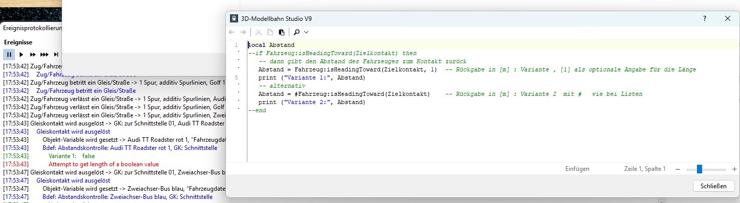

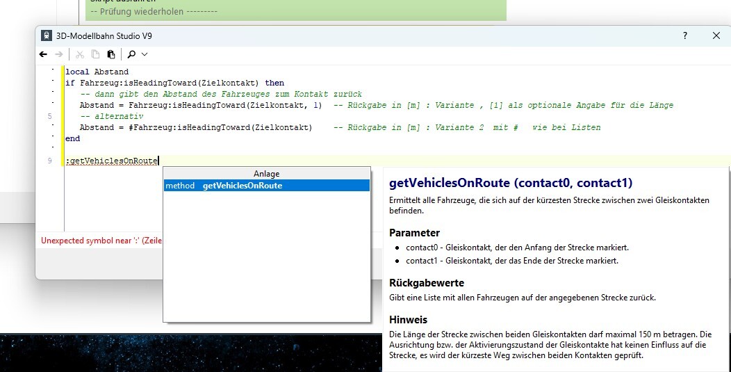

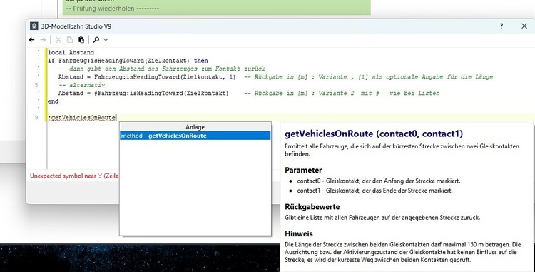

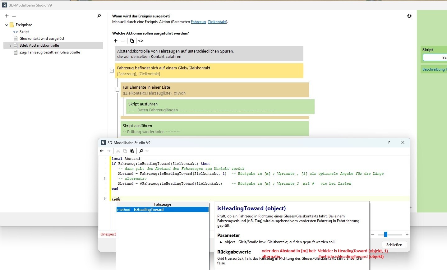

Hallo @Neo , eine paar Fragen zur neuen Ergänzung der Funktion „isHeadingToward“. Habe es noch nicht ausprobieren können. Wird die Entfernung vom Fahrzeugzentrum oder der Fahrzeugspitze zum Gleiskontakt angegeben? Wie lautet der Funktionsaufruf (Lua), wenn ich nur die Entfernung aus Ergebnis haben möchte. Ist das so korrekt? local a,b = vehicle:isHeadingToward(contact) print ("Entfernung:",b)VG, Hawkeye

Ok, jetzt habe ich auch ein paar Unterschiede festgestellt. (Ohne Brille wäre das nicht passiert) VG, Hawkeye

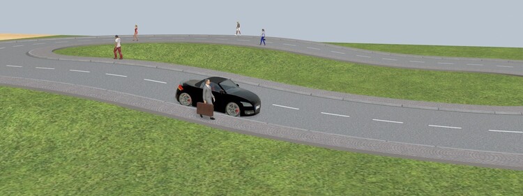

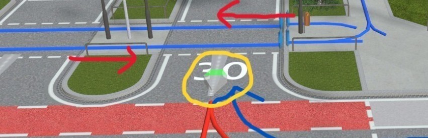

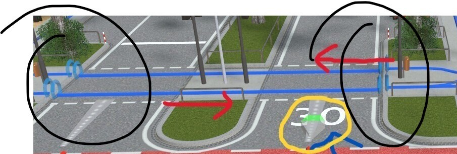

Hall @Neo , schön, das es mal wieder ein Update gibt. Mit dem Begriff "SSAO" kann ich leider nichts anfangen, deshalb wäre hier eine kleine Erklärung hilfreich. Auf welche Details soll man den in den beiden Bildern "mit/ ohne SSAO" besonders achten? Für mich sehen beide gleich aus. Grafisch hat sich gegenüber einiges geändert, das sofort auffällt. Im Planungsmodus wird eine Anlage schön scharf dargestellt. Im Simulationsmodus empfinde ich die Unschärfe im Hintergrund nicht besonders gelungen. Hast du dafür einen Tipp, wie man in den Einstellungen die Darstellung im Simulationsmodus verbessern kann? Habe ein paar Einstellungen probiert, aber bisher keine zufriedenstellende Lösung gefunden. Auch schaltet sich bei Modellen die Detailstufe 3 viel zu früh ein, also bei zu geringer Entfernung vom Betrachtungsstandpunkt aus. Das sieht man insbesondere bei Fahrzeugen (hier Audi A3) wenn keine Detailstufe 2 vorhanden ist und die Farbe der Fenster weiß wird. Links V9.5 rechts V9.0: ok Schön, das jetzt die Entfernung in der Funktion "isHeadingToward" freigeschaltet ist, muss ich dann mal ausprobieren. Schade finde ich, das die Fahrzeuge leider immer noch an den gleichen Stellen (gecached) abbiegen. Da hatte ich eigentlich darauf gehofft, das mit einem Funktionsupdate Fahrzeuge an jeder Kreuzung die Richtung zufällig neu wählen. Darüber hatten wir Anfang des Jahres mal diskutiert. VG, Hawkeye
