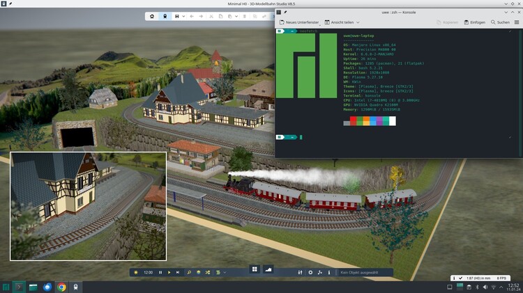

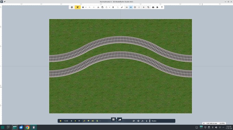

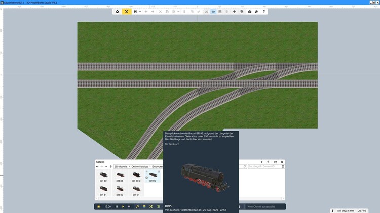

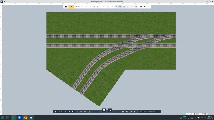

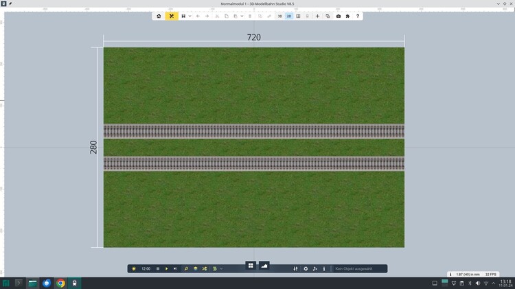

  19. Goetz gefällt ein Beitrag im Thema: Vorstellung neuer Mitglieder
