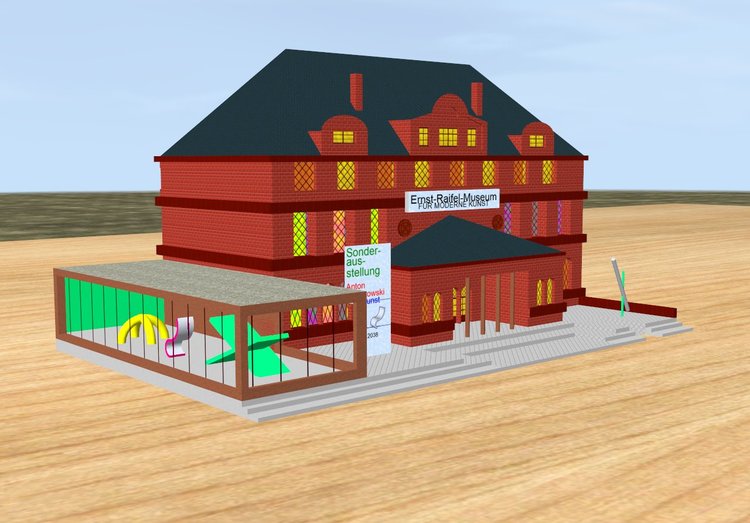

Hallo! Zu den Kulturgütern habe ich jetzt noch eine Döner-Bude gebaut, da können die Museumsbesucher nach der Kulturdusche mal was anständiges essen. Auch nachts, ist ja schließlich beleuchtet. Ich hoffe, die Gastanks hinter dem Gebäude sind dicht. Noch schöne Rest-Weihnachten Klaus-Dieter

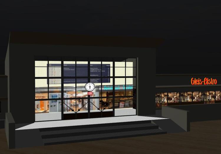

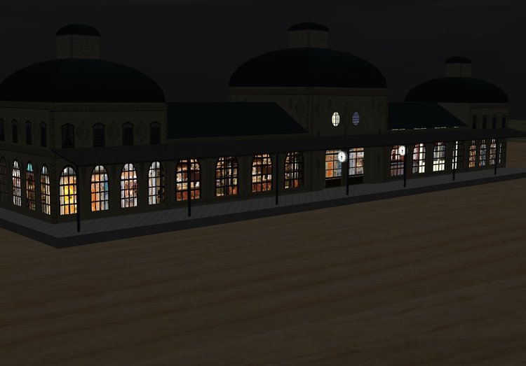

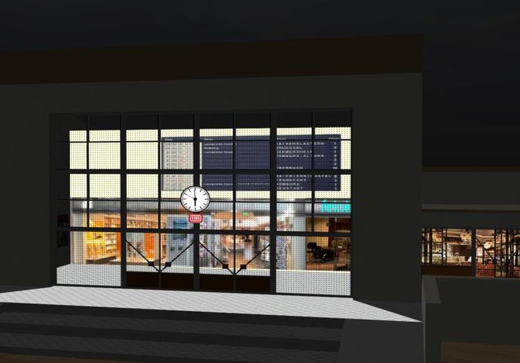

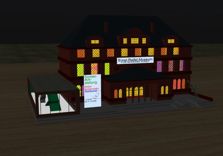

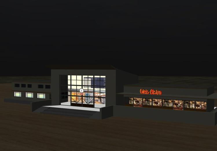

Hallo! Erst einmal Dank an alle Modellbauer_innen für die tollen Modelle, die dafür sorgen, dass sich dieses Programm deutlich von anderen Eisenbahn-Simulationen abhebt! Da steckt Freude und Herzblut 'drin! Zwei neue, beleuchtete Gebäude entstehen: ein Bahnhof und ein Museum. Bei beleuchteten Fenstern soll ja nicht der Rahmen leuchten, sondern der Hintergrund des Fensters. Daher reicht es nicht, die Fenster als "_LS"-Objekte zu markieren, vor allem, wenn der Rahmen weiß ist. Also ist die Lösung ein dunkler Fensterahmen - "Naturholz" - oder ein zurückgesetzter Hintergrund vor transparenten Fenstern. Die zweite Methode habe ich beim Bahnhof angewendet. Fenster mit dunklen Rahmen habe ich für das Museum eingesetzt. Bei transparenten Fenstern kann es übrigens Probleme geben, wenn die Transparenz nicht 100% beträgt. Dann kann die Fensterfläche bei bestimmten Blickwinkeln den Hintergrund überdecken, Das ist aber mehr ein DirectX - Problem. Beim beleuchteten "Neuen Bahnhof" war das kein Problem, da die leuchtenden Hintergrundbilder recht weit von den teiltransparenten Fenstern (80% Transparenz, Fensterfarbe Cyan) entfernt sind. Ich hoffe, Ihr habt Spaß mit meinen Modellen und wünsche Euch ein Frohes Fest und ein gutes, neues Jahr und vielleicht auch Spaß mit einer "echten" Modellbahn. Demnächst veröffentliche ich eine Bahn, die ich in meiner kleinen 3-Zimmer-Wohnung mit meinem Sohn gerade real aufbaue.
Beleuchteter Bahnhof
Hallo, der Bahnhof ist jetzt im Katalog. Viel Spaß!

Hallo Frank! Das sehe ich auch so. Es ist natürlich ein bisschen fummelig, denn Fenster bestehen mindestens aus zwei Teilen: dem Rahmen, der ja nicht leuchten soll und dem Fensterhintergrund, der als _LS-Komponente angelegt wird. Dabei kann man jeden Fensterhintergrund einzeln "gruppieren" oder mehrere Fenster zusammen. Bei meinem Bahnhof habe ich die kleinen Fenster als eine gemeinsame Gruppe und die Hintergründe für die Bahnhofshalle und das Bistro als jeweils einzelne Gruppe deklariert, um sie einfacher einpassen zu können. Man darf sich auch nicht an der Meldung über die Komplexität stören - die paar zusätzlichen Polygone und Texturen verzögern nicht wirklich. Viele Grüße Klaus-Dieter

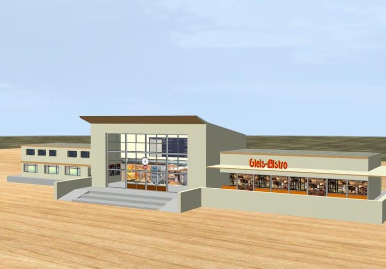

Hallo! Nach diversen historischen Gebäuden habe ich jetzt mal einen Bahnhof im Stil der späten 60er bis 70er gebaut. Wie es für diese Gebäude üblich war, hat er eine große Glasfront. Damit niemand in der Nacht stolpert, ist er beleuchtet. Jetzt überlege ich, ein paar meiner Häuser auch noch zu "beleuchten", z.B. das Kleinstadt-Center.
