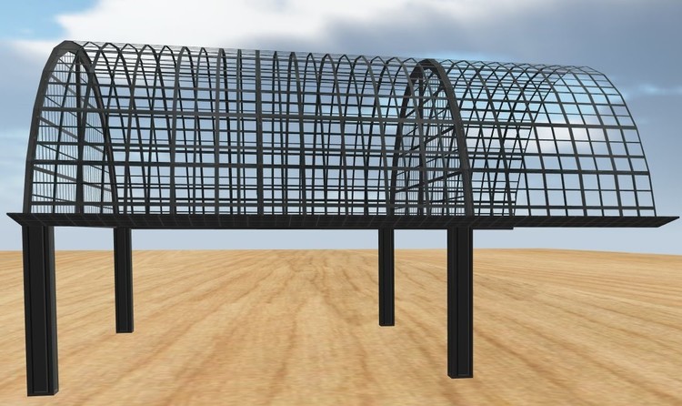

    Hallo! Die zusätzlichen Varianten der Halle:
  14. kdlamann antwortete auf kdlamanns Thema in Modelle
    Hallo nochmal, die Variationsvorschläge von streit_ross gefallen mir gut, bevor ich das Modell zur Veröffentlichung hochlade, werde ich entsprechende Varianten bauen! Viele Grüße kdlamann

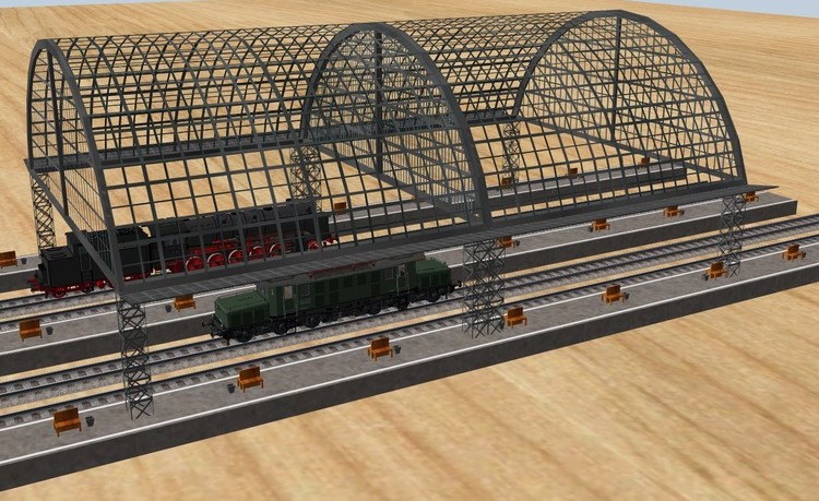

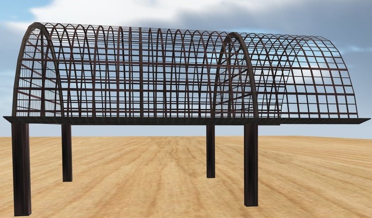

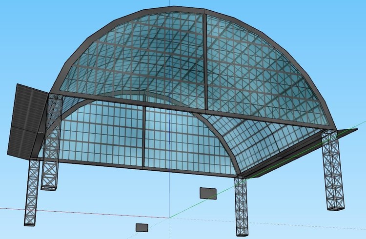

    Hallo astt, hallo streit_ross, Kann man die Halle auch mit Brummi´s Hallen kombinieren ? die Formen sind anders, so dass ein andersetzen Geschmackssache ist. Aber als Seitenhallen sind sie sehr gut geeignet. Zum Glasdach: Im Original ist das Glasdach sogar verräuchert. Aber der Alfa-Kanal (Transparenz) wird im MBS nicht (mehr) dargestellt: entweder total transparent oder garnicht. Dabei macht es keinen Unterschied, ob transparentes Material und nicht transparentes Material getrennt angelegt werden oder in einer Textur. Ab ca. 75% (Alfa ca. 190 von 255) aufwärts ist die Textur undurchsichtig, darunter total durchsichtig (Alpa = 0). Auch eine Schraffur zur Erzeugung einer Halbtransparenz ist nicht überzeugend. In der vorherigen Version war die Darstellung transparenter Materialien möglich, es hatten aber wohl einige User auf ihrem PC Probleme bei der Darstellung. Z.B. die Modelle "Alter Bahnhof" und "Neuer Bahnhof" oder die Hallen von Roter Brummer verwenden transparente Materialien. Hier die "Original-Halle" (die grauen Rechtecke sind die nicht sichtbaren Kontaktpunkte (_CP***): Viele Grüße und Danke für die Rückmeldungen kdlamann

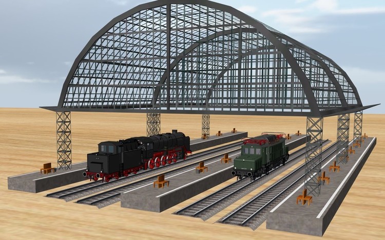

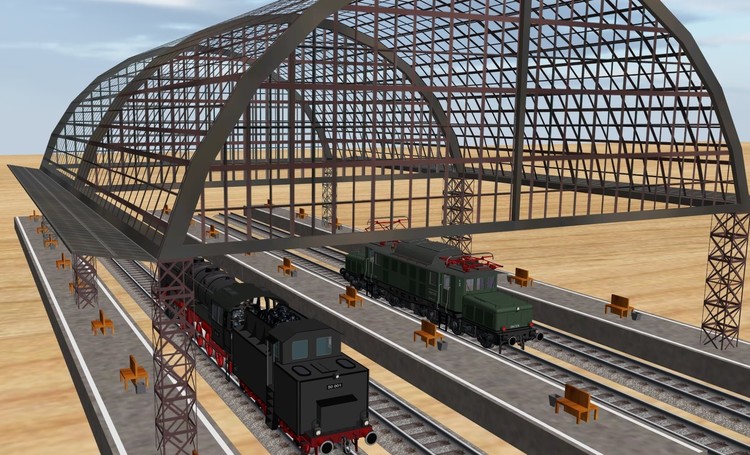

    Alte Bahnhöfe haben oft kuppelförmige Bahnhofshallen. Diese Halle gibt es gepflegt und leicht rostig. Sie ist mit Koppelpunkten versehen und kann mit den im Katalog verfügbaren Bahnsteigen kombiniert werden. Sie verwendet ein Material und 1692 Polygone. Im Bild ist sie mit "B5 ohne Dach" von FeuerFighter kombiniert.

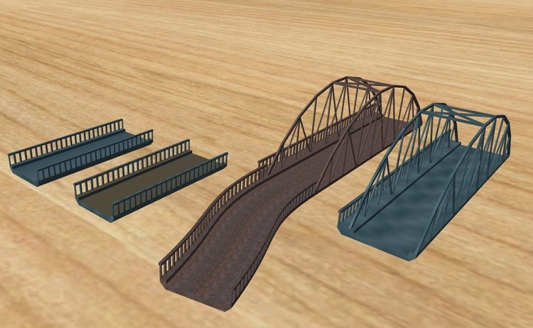

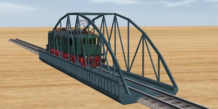

    So, jetzt sind auch noch Varianten der Brücke fertig.
  24. kdlamann hat Thema erstellt in Modelle

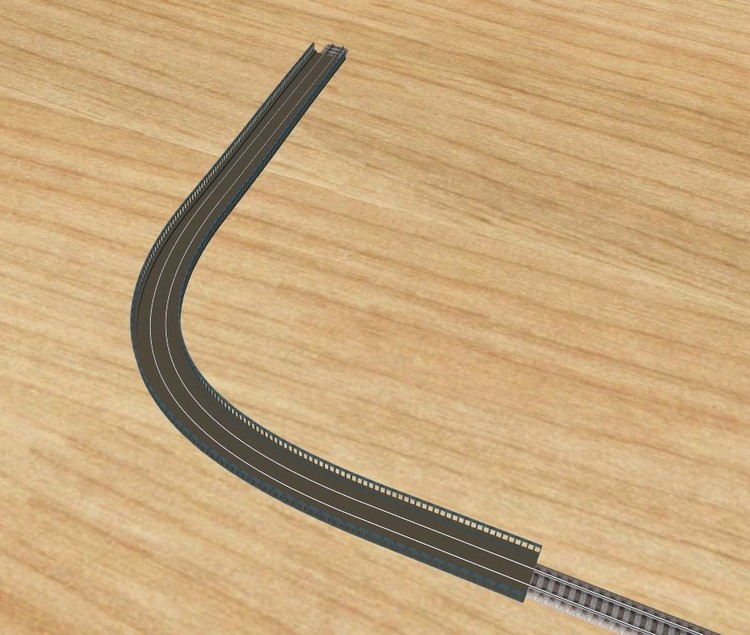

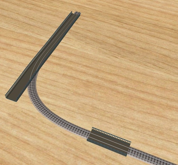

    Hallo! Da mir für meine neue Anlage eine kleine aber filigrane Brücke fehlte und in einem anderen Teil eine kleine gebogene Brücke, habe ich mal zwei Brücken "gebaut". Das eine ist eine eingleisige Bogenbrücke mit Fußgängerteil. Das andere ist eine flache Brücke als Spline. Das Problem bei der Spline-Brücke ist, dass sie sich auch an Gleise ankoppelt. Daher gehe ich wie folgt vor: Als erstes wird das Gleis verlegt. Dabei werden Gleisbögen auch als Spline (Flexibeles Biegen) verlegt. Dadurch passt die Biegung später zur Biegung der Spline-Brücke. Dann werden die Brückensegmete so eingepasst, dass sie nicht mit den Gleisenden verkoppeln (Bild links). Biegt man jetzt das offene Brückenende zum Brückenteil rechts unten im Bild, passt die Biegung (fast) perfekt.
