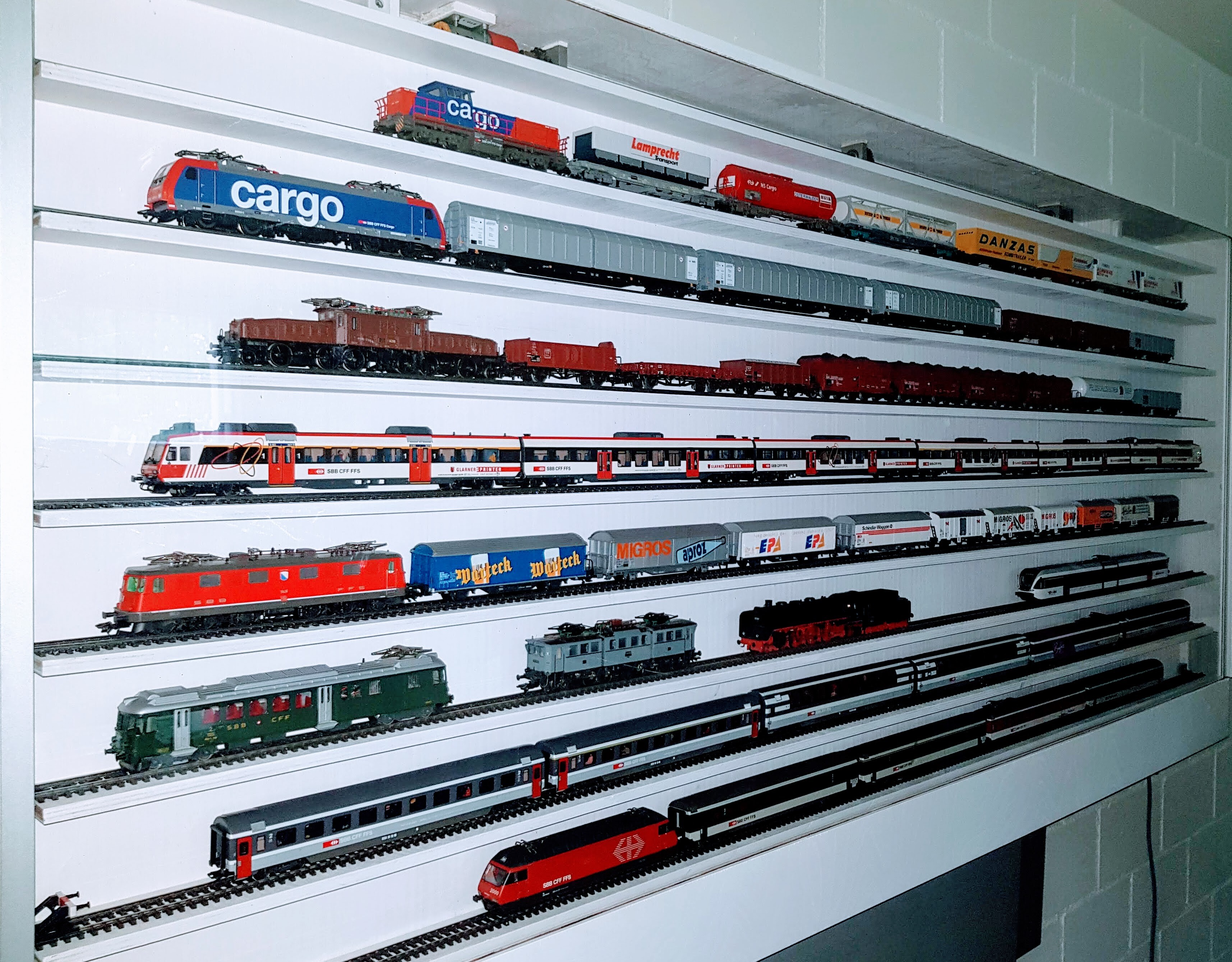

Hallo, ich bin der Christof und wohne in der Schweiz. Ich bin (offiziell) seit einigen Jahren pensioniert (Inbetriebnahme 1954) und habe meine reale Anlage vor 2 Jahren abgebaut. Das Planen liegt mir im Blut - Architekt - und deshalb habe ich fleissig mit Wintrack geplant, bis ich im Februar 2025 MBS entdeckt habe. Seit März hat mich nun das MBS-Fieber gepackt und lässt mich vorläufig nicht mehr los. Ich habe bisher eine voll automatisierte Anlage und ein Modul zum Einbau (Aufzug-Vitrine) entwickelt - für einen Anfänger sehr anspruchsvoll!
