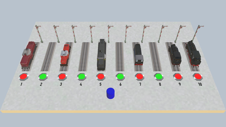

Hallo @Goetz, ich schließe mich mal der Frage von bigrala an Ich habe mal eine Testanlage zusammen gebastelt mit deiner Zufallssteuerung der Signale. Wie ist denn nun das weitere Vorgehen in der EV damit nur das "ausgewürfelte" Signal bei einem freien Gleis geöffnet wird? Bei der Testanlage kann man die einzelnen Gleise mit den Schaltern entweder belegen oder frei geben. Die Variable ob TRUE oder FALSE liegt in dem jeweiligen Schalter. Die dazu gehörige Anlage Signalschaltung per Zufall.mbp Vielen Dank im voraus für deine Bemühungen. Viele Grüße Stephan
