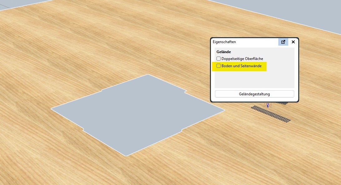

  1. Hallo Lutz, Rechtsclick auf die Bodenplatte und dann unter Eigenschaften den Haken bei Boden und Seitenwände entfernen, dann klappt es mit dem Ausschnitt. LG Ronald

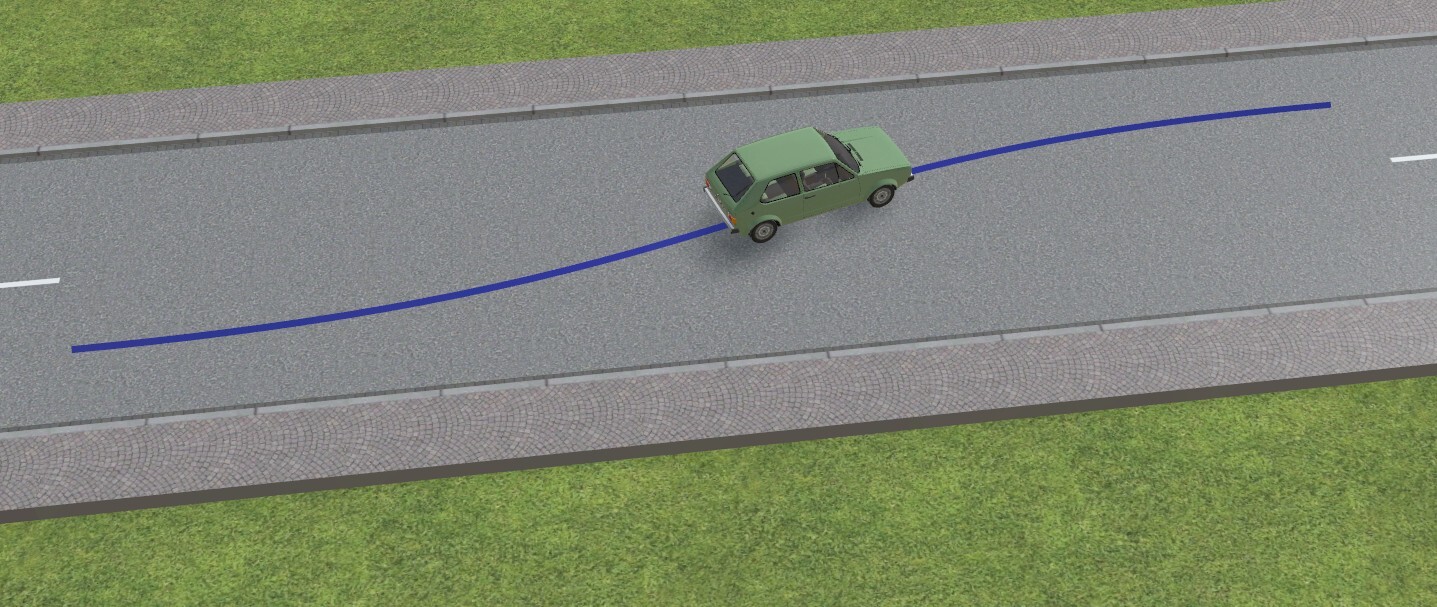

    Hallo zusammen, ich habe die virtuelle Spur mit Abrollhöhe 2,5 mm (Straßenniveau) mal als Entwurf in den Katalog geladen. Das Ausblenden im Simulationsmodus wird dann später von Neo hinzugefügt. Alles andere sollte funktionieren. Unterschiedliche Farben erstellt man unter zu Hilfenahme der im Katalog vorhandenen Tauschtexturen. Bitte mal ausprobieren. ID E78A146F-9290-45D1-B534-D87253C4D92C LG Ronald

    Hallo zusammen, ich möchte eine virtuelle Spur bauen, die die Abrollhöhe und Z-Position 2,5 mm hat. Das ist soweit auch gelungen. Nur das autom. Ausblenden im Simulationsmodus gelingt nicht. Die Spur ist immer sichtbar. Gibt es da ein Spezialobjekt, oder wie muss man das bewerkstelligen? LG Ronald

  7. du hast eine PN. ja, schau dir mal die Z-Position von einem Fahrzeug auf der Straße an. LG Ronald
  8. Du müßtest aber das Gelände dann immer in dem Bereich um 2,5 mm anheben, ansonsten schweben die Fahrzeuge über der Straße. Ich habe mir eine Fahrspur mit der Abrollhöhe 2,5 mm selbst erstellt, indem ich die virtuelle Spur aus dem Katalog entsprechend geändert habe (kann man aber nur als Modellbauer, glaub ich). Wenn man denn allerdings das Gelände anhebt, ist sie nicht mehr zu sehen. Ich kann sie dir zukommen lassen, wenn du willst. LG Ronald
