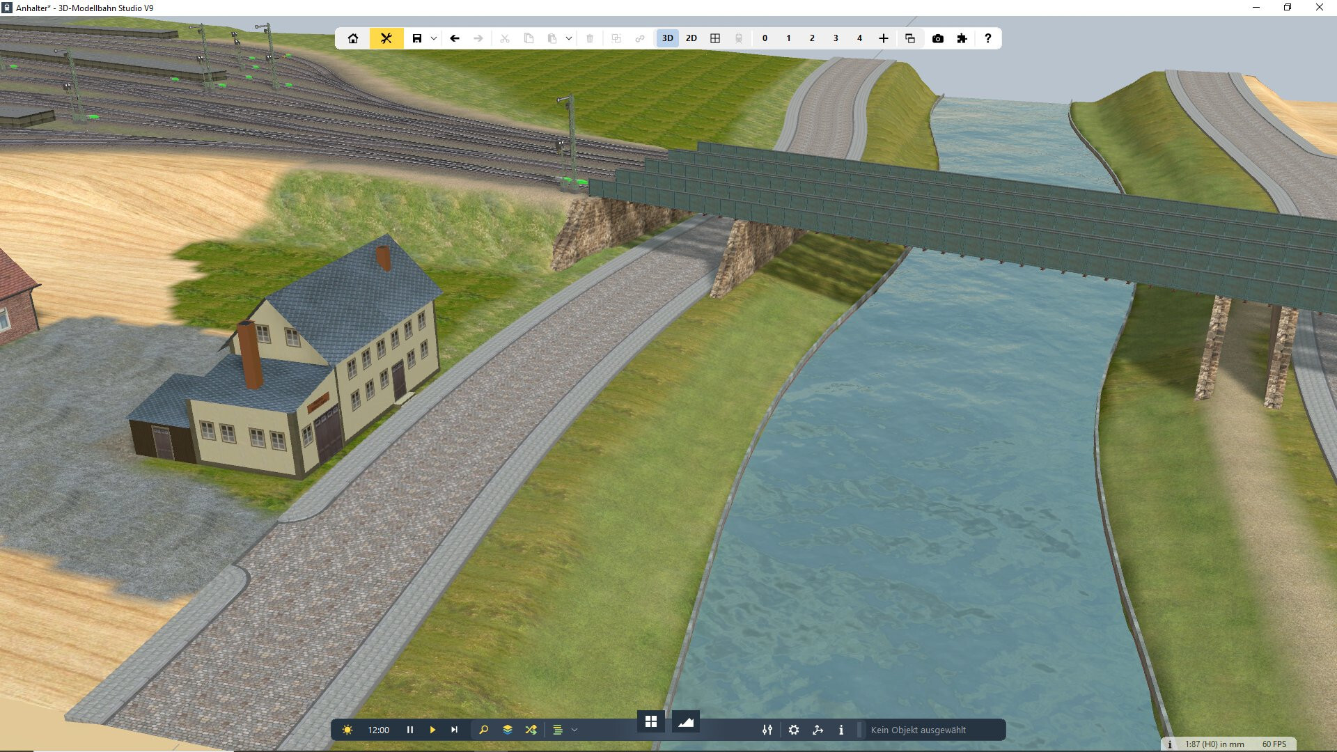

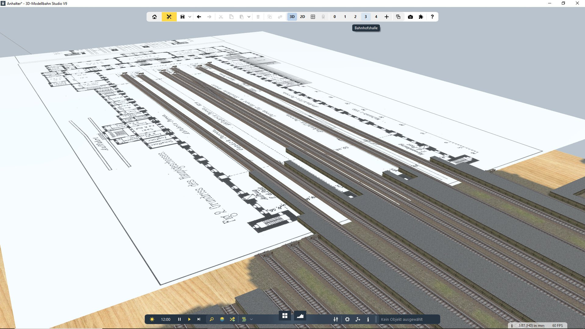

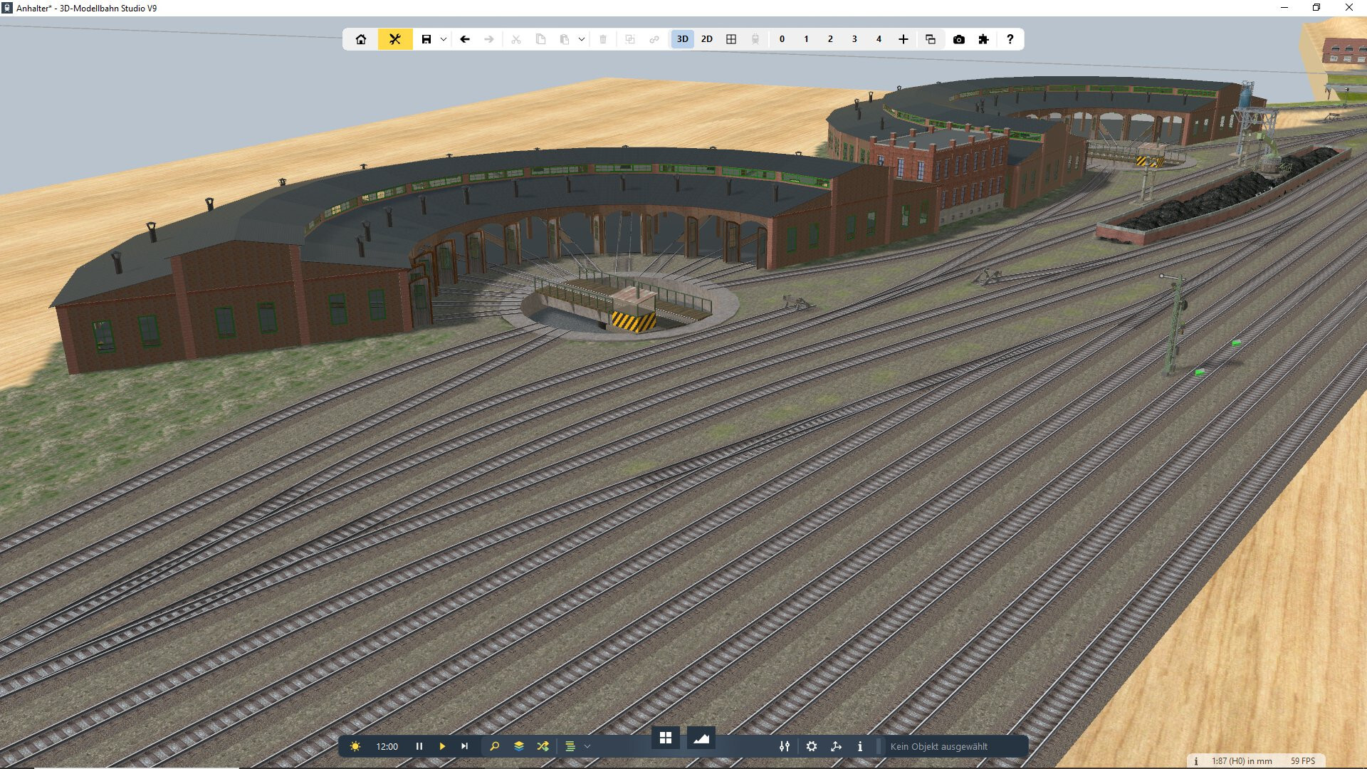

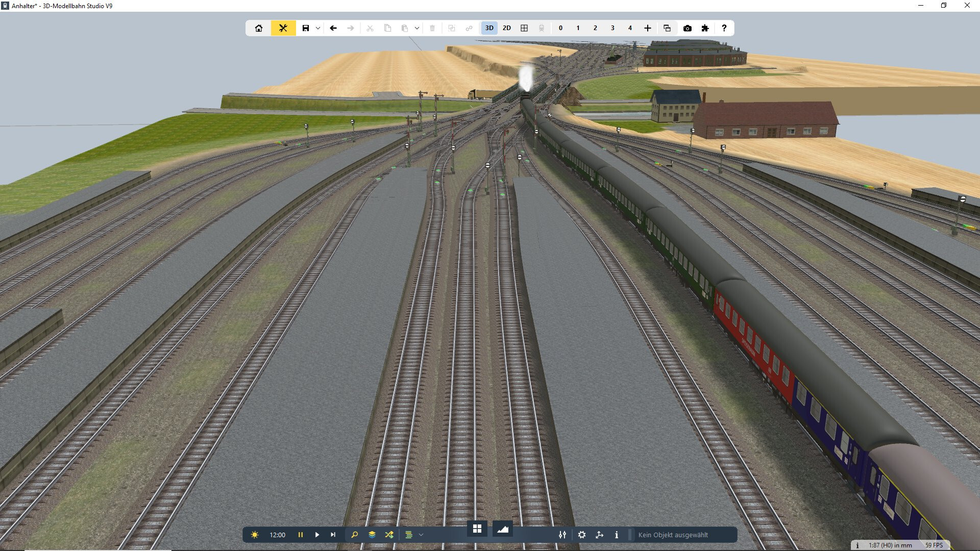

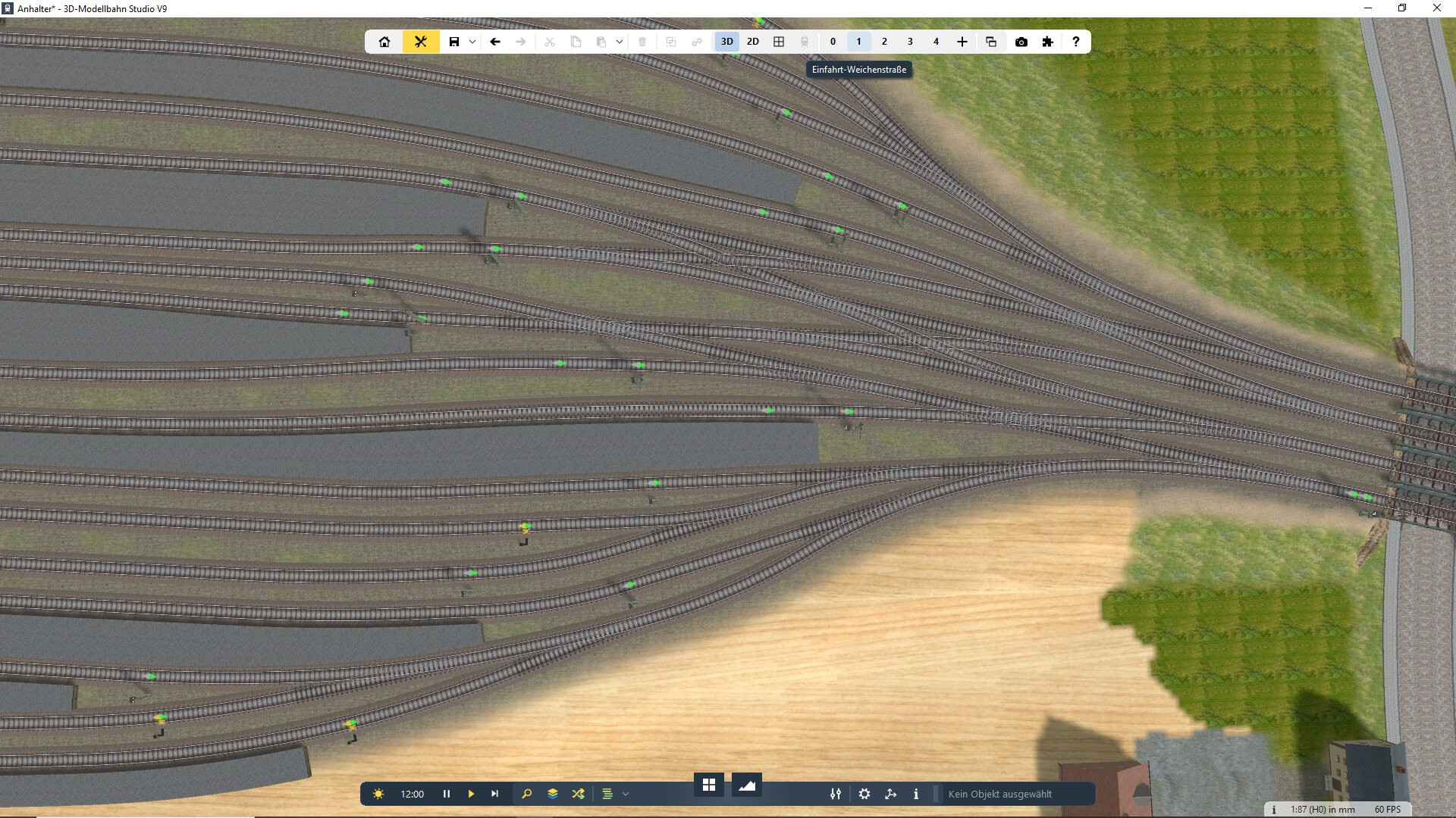

AndreasWB Geschrieben 1. Mai Geschrieben 1. Mai Hallo, da mich die historischen Bahnanlagen in Berlin schon immer fasziniert haben, versuche ich gerade den Startpunkt der Anhalter-Bahn irgendwie mit MBS nachzuempfinden. Es gibt schon einige ganz tolle Umsetzungen mit Videos, die wohl mittels EEP o. ä. erstellt wurden. Da werde ich bei weitem nicht herankommen. Nicht nur weil für MBS die ganzen entsprechenden Modelle nicht zur Verfügung stehen. So hatten die Ringlokschuppen wohl eine 9° oder 10° Aufteilung. In MBS gibt es aber nur Schuppen für 7,5° und 15°. Ich will mir eigentlich nur ein Gefühl für die Gleisverläufe verschaffen. Zum Glück gibt es im Netz einige historische Gleispläne von verschiedenen Zuständen, wobei nicht immer klar ist, wie diese denn nun wirklich zu datieren sind Ebenso sind die 3D-Modele der Bahnhofshalle allesamt nicht wirklich maßstabstreu. Hier einige Impressionen meines Standes nach ein paar Tagen. Ein adäquates Brückenmodell zur Darstellung der Möckernstraße, die im Hintergrund den Landwehrkanal berquehrt, fehlt mir hier leider. Für die Bahnhofshalle habe ich mich auf einen bemaßten Grundriß beschränkt, den ich dadurch wenigstens in H0 exakt übertragen konnte Schon alleine, um die Lage der Bahnhofsgleise genauer zu bekommen. Ob ich die viele Kilometer langen Gleisanlagen im Vorfeld überhaupt hinbekomme und wie viele ich davon umsetzen werde - mal sehen ... Gruß Andreas

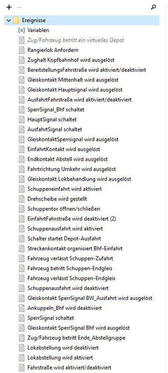

AndreasWB Geschrieben 20. Mai Autor Geschrieben 20. Mai Hallo zusammen, neben dem Zusammenbasteln der umfangreichen Gleisanlagen habe ich mir auch Gedanken gemacht, wie die wesentlichen Abläufe in MBS automatisch gesteuert werden können. Dazu habe ich eine stark vereinfachte Ausführung der Konstellation Kopfbahnhof mit BW als kleine Anlage erstellt. Natürlich benötigt es im Vorfeld auch eine konzeptionelle Beschreibung der Betriebsabläufe und der notwendigen Informationen für die Automatisierung. Diese findet sich in dem angehängten pdf. Der erste Teil des Hauptablaufs (Ankunft eines Zuges und danach Abstellen von Wagen und Lokomotive) ist soweit fertiggesteltl und in diesem kleinen Film zu betrachten. -> https://mega.nz/file/5it1QbAQ#RDe7uBIxSFf2sx-olxmbQ9tcyFMuNRroGx4U2Pk0MhI Da an den einzelnen Punkten der Abläufe sowohl Gleiskontakte, als auch Signale und Fahrstraßen zahlreiche individuelle Aufgaben und Abhängigkeiten haben, ist eine erschreckende Zahl von Abläufen in der EV entstanden. Gruß Andreas Ablauf Zugwechsel.pdf
