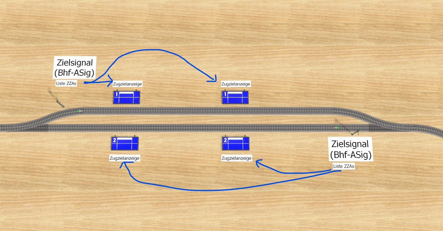

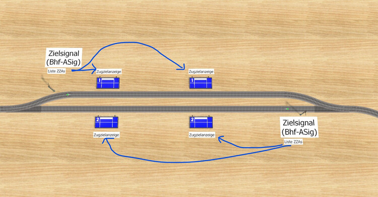

Das folgende Bild soll nochmal die Zusammenhänge darstellen:

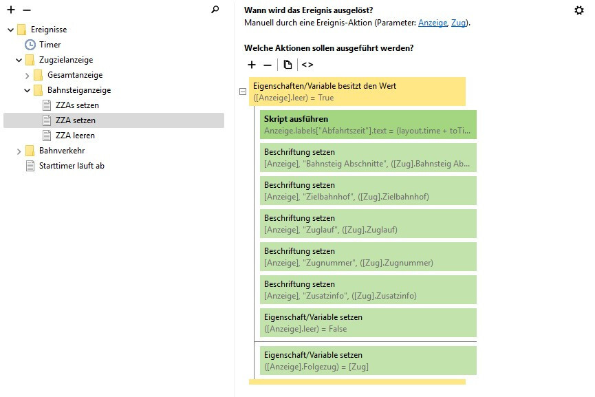

Die notwendigen Daten für die Anzeige sind bei der Lok des Zuges hinterlegt:
Das Ereignis "ZZAs setzen" wird ausgelöst, wenn das Zielsignal (ASig des Bahnhofs) feststehen. Als Parameter wird das ASig sowie das auslösende Fahrzeug (=Lok) übergeben. Für alle Zugzielanzeigen des Bahnsteigs werden die Werte gesetzt.
Für jede einzelne Zugzielanzeige des Bahnsteigs werden dann die Anzeigewerte gesetzt. Sollte noch ein Eintrag vorhanden sein, so wird der Zug für die Anzeige vorgemerkt.

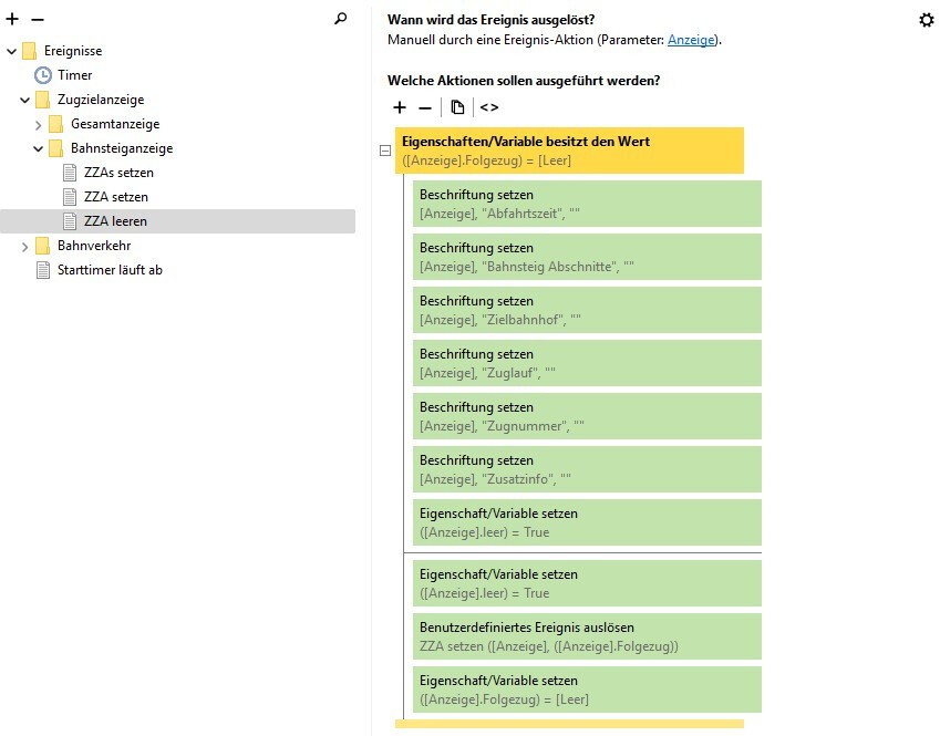

Wird das ASig verlassen, dann werden die Inhalte der Zugzielanzeigen des Bahnsteigs gelöscht. Sollte schon ein Folgezug vorgemerkt sein, so werden statt dessen die Werte des Folgezuges angezeigt
In der EV findest Du diese Einträge unter Zugzielanzeige -> Bahnsteiganzeige

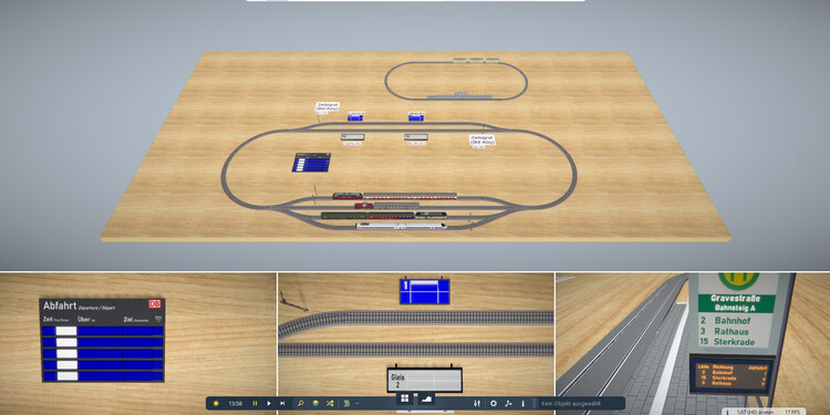

Ich habe jetzt etwas mehr Einblick in das, was Du da erstellen möchtest. Unser Thema war ja, die Behandlung von Zugzielanzeigen sowie die Zuglaufschilder. Daraufhin habe ich nochmal die dazugehörigen Modelle gesichtet. Gefunden habe ich:
- Zugzielanzeige (39E14F60-A151-47C4-BA20-45BA9810F703) von Roter Brummer in zwei Varianten (Faltblatt oder Display)
- Anzeigetafel (modular) (04506C8C-DEF2-4091-9CEF-91FAC6DCD25D) von Roter Brummer in den Varianten Anzeigetafel Element und Anzeigetafel Element beidseitig. Verwendet wird in meinem Beispiel auch eine Variante des oberen Elements (Überschriften) als Halter der Variablen für die Anzeigetafel.
- Haltestelle der Zukunft (2290CB3E-AC5C-4B0D-82C0-7D6A6C63705D) von Klartexter (alle Varianten) (Wohl nicht nur für Tram sondern auch für S-Bahnen nutzbar)
Zuglaufschilder habe ich in Modellen von Roter Brummer und Reinhard gefunden, die jeweils ((y)) einheltliche Namen der Beschriftungsfelder verwenden.
Daraufhin habe ich die oben genannte Anlage erweitert um Variationen der Zugzielanzeige, um eine Anzeigetafel (modular), eine Haltestelle der Zukunft und Modelle mit Zuglaufschildern verwendet.
Das Erstellen der Textvariablen für die Züge ist sicherlich mühsam. Aber irgendwo müssen die Daten ja herkommen. Deshalb zunächst zum Datenteil (Variablen):
Die Zuganzeigen teilen sich in drei Teilbereiche auf:
- Zuglaufschilder: Die Zuglaufschilder aller Waggons und Triebwagen auf die Zugspezifischen Werte setzen
- Gesamtanzeige: Die Übersichtstafel eines Bahnhofs mit geplanten Abfahrten versorgen
- Bahnsteiganzeige: Die Bahnanzeigetafeln mit den Daten des aktuell erwarteten Zuges versorgen
Die Ereignisse für Gleiskontakte, über welche die Ereignisse gestartet werden, sind direkt unter dem Modul Zuganzeigen enthalten:
Kontakt Zuglaufschilder: Ändert die Inhalte der Zuglaufschilder des Zuges auf die aktuellen Werte.
Anmeldung Gesamtanzeige: Die Werte des aktuellen Zuges werden in der Gesamtanzeige eingetragen.
Anmeldung Bahnsteig: Die Werte des aktuellen Zuges werden in den zugehörigen Bahnsteiganzeigen eingetragen.
- Anmerkung: Je nach Position des Gleiskontaktes kann das Eregnis von "Verlassen" auf "Betreten" geändert werden.
Bahnanzeigen löschen: Die Werte des aktuellen Zuges werden - jeweils sofern vorhanden - aus der Bahnsteig- und Gesamtanzeige entfernt
Damit diese Ereignisse richtig arbeiten können, müssen beim angetriebenen Fahrzeug (Lok) folgende Variablen eingetragen werden:

Es gibt zwei Ereignisse, die von außen angestoßen werden können (wegen des langen Worts Zugzielanzeige werden diese wegen Schreibfaulheit als ZZA bezeichnet):
ZZAs setzen
Als Parameter wird das Signal/Objekt mit der Liste der Zugzielanzeigen sowie der anzuzeigende Zug übergeben. Für alle Einträge der Liste "ZZAs" des Signals/Objekts (sofern vorhanden) werden die Zugdaten angezeigt, sofern die Variable "leer" der Anzeige auf True steht. Ansonsten wird der Zug in der Anzeigevariablen Folgezug eingetragen und sobald die Anzeige gelöscht wird, werden die Daten des Folgezugs angezeigt.

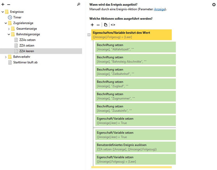

ZZAs löschen
Der Zug hat den Bahnhof verlassen und die aktuelle Anzeige kann gelöscht werden. Als Parameter wird das Signal/Objekt mit der Liste der Zugzielanzeigen übergeben. Für alle Einträge der Liste "ZZAs" des Signals/Objekts (sofern vorhanden) werden die Anzeigedaten gelöscht bzw. mit den Daten des Folgezuges überschrieben und dieser dann wieder auf ein leeres Objekt zurückgesetzt.

------------------------------------  T R A M (a.k.a. Straßenbahn) ---------------------------------
Dieses Beispiel soll das Vorgehen zur dynamischen Belegung der Abfahrtstabelle beim Modell "Haltestelle der Zukunft" aufzeigen, und zwar um die
dynamischen Felder "Liniennummer", "Linienziel" und "Abfahrt". Die übrigen Beschriftungen sind nicht von den Fahrzeugen abhängig sondern
allein vom Standort der Haltestelle (Hallenstellenname, Bahnsteigname, Linien und Fahrtziel). Diese Felder sind immer manuell zu füllen.
Was geschieht:
Über einen Gleiskontakt wird das darüber fahrende Fahrzeug bei der Haltestelle registriert, d.h. in der Liste "Tramliste" der Haltestelle wird eine neue
Tabelle mit zwei Werten eingetragen: Tram = Triebfahrzeug des Verbundes und Minuten = voraussichtliche Fahrzeit bis zur Haltestelle in Minuten.
Über einen Timer werden die Minutenwerte der Anzeige vermindert (bis max. 0). Bei dem Timer muss auf die relative Simulationszeit geachtet werden.
In diesem Beispiel dauert ein Tag 8 Stunden, also 1/3 Tag. Demzufolge muss auch die Timerzeit auf 1/3 Minute (= 20 Sekunden) eingestellt werden.
Verlässt ein Fahrzeug die Haltestelle, so wird der Eintrag aus der Tramliste der Haltestelle entfernt.
Nach dem Einfügen eines neuen Eintrags oder Löschen eines Eintrags werden zunächst Einträge ohne Tramwert (=leeres Objekt) entfernt und dann nach
aufsteigender Minutenzahl sortiert. Die (maximal) ersten drei Einträge der Tramliste werden dann angezeigt.
Der "Tram Delay"-Gleiskontakt ist nur für das Beispiel notwendig. Bei einer "echten" Anlage wird dieser nicht benötigt.

LG, Rainer.
Gerne. Du findest die Texte aus meinen Posts übrigens auch in der Beschreibung der einzelnen Ereignismodulen.
vor einer Stunde schrieb prinz:
Und so übersichtlich. Ich hatte versucht die Daten für die Anzeiger zentral zu verwalten. Das machte es aber zu unübersichtlich. Sollte ich noch Fragen haben, melde ich mich bei dir, ansonsten nochmals vielen Dank für die Hilfestellung. Im Moment setze ich das Tutorial von @alexander42 bzgl. Lokschuppen um. Klappt auch gut. Und hoffe, dass @tim-fischertechnik sein EV-Tutorial weiterführt.
LG, Rainer.
Bearbeitet von rainer.kreuzer
  • 7 Monate später...
Hallo Prinz
Wenn ich die Variablen für die Anzeige händig in der Lok hinterlege wird es beim Zuglauf mitunter recht lang. Wie kann ich hier einen Zeilenumbruch erreichen? Wenn ich die Variablen dagegen mittels Gleiskontakt hinterlege kann ich das Ereignis als Skript konvertieren und den Zeilenumbruch mittels \n bewerkstelligen.
Hallo @gunter.hillmann ,
Nimm als Variablentyp "Text (mehrzeilig)", dort ist ein Zeilenumbruch möglich. Ist für Zuglauf und Bahnabschnitte sinnvoll.
Wolfgang
Danke für deine schnelle Antwort.
