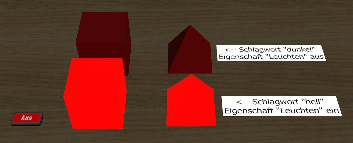

Ich habe ein kleines Beispiel gebastelt, ist allerdings in lua...
vor einer Stunde schrieb Thomas_103:
Und weil mir es mit einem Objekt nicht langt wollte ich je zwei (leuchtend / nicht leuchtend) mit einer Wiederholung ansprechen.
... da mit Schlagworten gearbeitet wird, spielt die Anzahl der Objekte keine Rolle...
Das Ereignis, wenn der Schalter betÀtigt wird...
* nicht erforderlich, wenn beim Anlegen der Objekte die Sichtbarkeit
  schon richtig gesetzt wurde!
if controller.state==0 then -- definierte Endbedingungen schaffen !
  for _,h in ipairs(layout:getEntitiesByKeyword("hell")) do
    h.visible=false
  end
  for _,d in ipairs(layout:getEntitiesByKeyword("dunkel")) do
    d.visible=true
  end
else
  if not deferredCall then
    -- definierte Anfangsbedingungen schaffen ! *
    for _,h in ipairs(layout:getEntitiesByKeyword("hell")) do --*
      h.visible=false                                         --*
    end
    for _,d in ipairs(layout:getEntitiesByKeyword("dunkel")) do --*
      d.visible=true                                            --*
    end
    defer(1,"vz1")
  elseif deferredCall=="vz1" then -- Sichtbarkeit umschalten
      h.visible= not h.visible
    end
      d.visible= not d.visible
    end
    defer(1,"vz1") -- Schleife erzeugen
  end
end
Noch das Projekt zum ausprobieren...

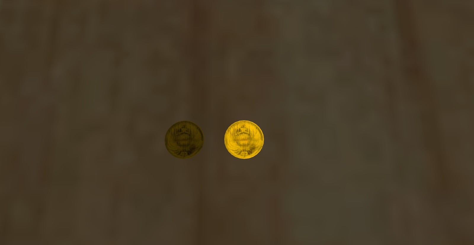

Es geht um eine Ebene, orange eingefÀrbt mit einer Scheinwerfer-Textur.
Es gibt zwei die an sind und zwei die aus sind. Beide haben ein Schlagwort "Blitz-AN" und Blitz-AUS"
Daher möchte ich eine Wiederholung verwenden.
vor einer Stunde schrieb EASY:
das ist prima.
In welcher Zeile Àndere ich die Geschwindigkeit?
Und kann man "hell" lÀnger anlassen als "dunkel"?
LG Thomas
vor 5 Minuten schrieb Thomas_103:
Die "1" bedeutet eine Sekunde.
So wie das derzeit programmiert ist: Nein.

vor 13 Stunden schrieb Thomas_103:
... das Skript fĂŒr diese Variante...
    h.visible=false
  end
    d.visible=true
  end
else
      h.visible=false                                         --*
    end
      d.visible=true                                            --*
    end
    defer(0.1,"vz1") -- Verzögerung bis zum 1. Umschalten in Sekunden
    local th=1.5                  -- Zeit fĂŒr Zustand "hell" in Sekunden
    local td=0.5                  -- Zeit fĂŒr Zustand "dunkel" in Sekunden
    local hell=layout:getEntitiesByKeyword("hell")
    for _,h in ipairs(hell) do
    end
    end
    if hell[1].visible then
      defer(th,"vz1") -- Schleife erzeugen fĂŒr Zustand "hell"
    else
      defer(td,"vz1") -- Schleife erzeugen fĂŒr Zustand "dunkel"
    end
  end
end
... und das Projekt dazu....
2025-07-12-Objekte blinken 02.mbp
