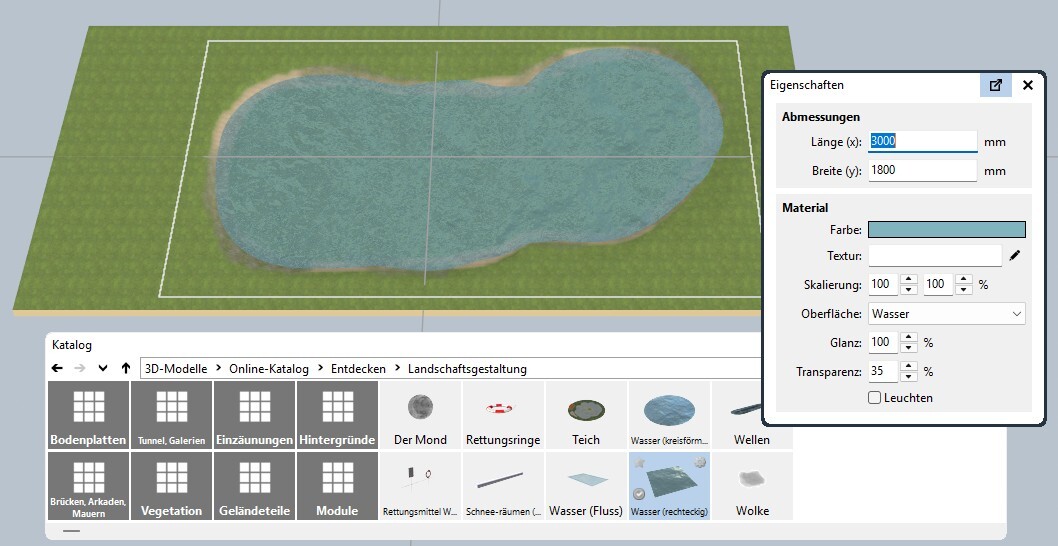

  2. Wo muss man dann das Wasser positioniere? Neben der Bodenplatte oder auf der Bodenplatte? Beim Wasser In der Position steht X - 445,67 Y 171,8 alles andere auf Null. Weiter noch Automatische Hoehenanpassung. Ob das nun alles so richtig ist weis ich nicht. Kann mir jemand beschreiben wenn was geändert werden sollte, wie die Einstellungen aussehen sollten?

  1. Die Position der Bodenplatte ist dir überlassen. Die meisten setzen sie in die Mitte (0, 0, 0)
  2. Das Wasser musst du auf die Bodenplatte legen. Mach dir eine Vertiefung in die Platte dort, wo dein See sich befinden soll. Da hinein legst du das Modell "Wasser".

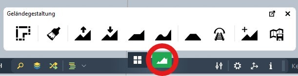

    Ein Doppelklick auf die Bodenplatte wählt sie für die Bearbeitung aus.
    Ein Klick auf dieses Symbol unten gibt dir die Werkzeuge für die Bodenbearbeitung.

Habe ich das jetzt richtig verstanden das man das Wasser nur auf der Bodenplatte anbringen darf?
Nein Martin, von "dürfen" war keine Rede. Du kannst es auch außerhalb platzieren.

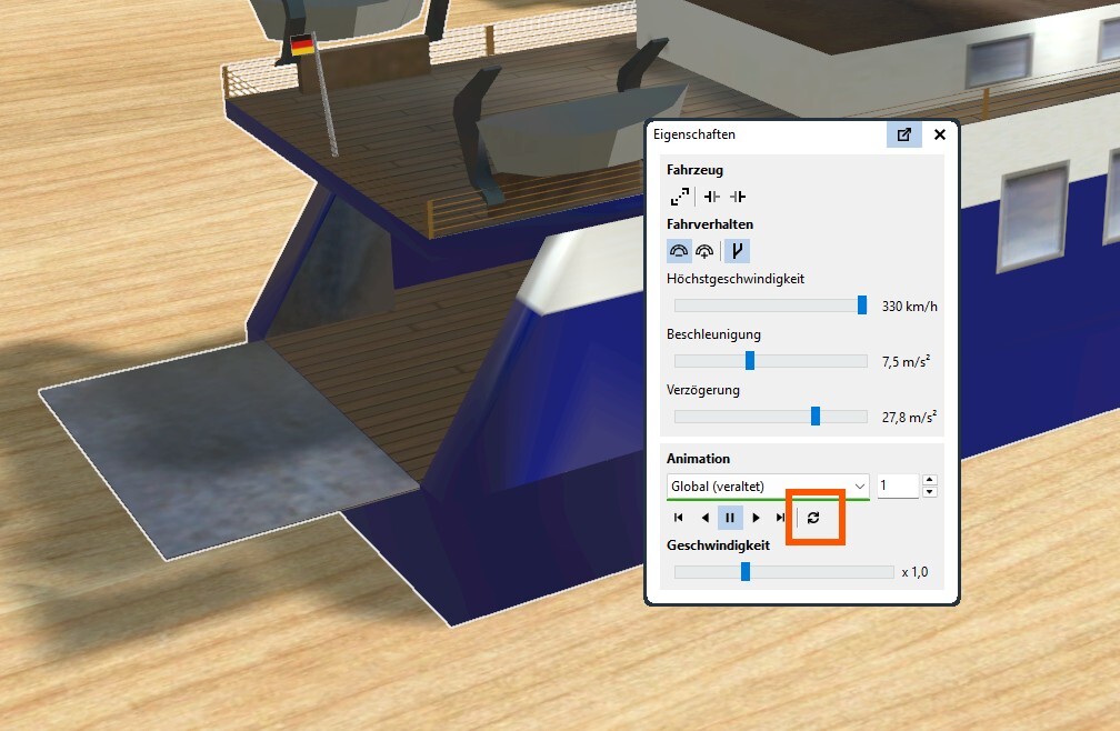

Ich danke euch schon mal für die vielen Tips ... Wärend des bauens ist hier bei mir ein Problem aufgetaucht welches ich eigentlich auf irgend eine Einstellung schiebe die ich einfach nicht finde es abzustellen ... Ich beschreibe es mal: Ich habe das große Fährschiff mit gleisen versehen und auch bei ein + ausfahrt ... Ich wollte testen und habe eine Lok draufgestellt und sie fur nicht weder vor noch rückwerts ... Mir fiel auf das die Lade Klappe immer von selber auf und zu ging ... in meiner alten Version musste ich immer das auf und zu machen manuell machen ... Das war kein problem ... hier scheint es wohl automatisch zu gehen ... Dann kommt immer folgender hinweis "klicke auf irgendwas virtuelles wohin der Zug fahremn soll"Das finde ich quatsch ... ich will das der Zug entweder in die Fähre fährt oder andersrum wo mich ihn hin haben will ... Dieses ewige auf und zuklappen der Ladelucke ist wohl dara schuld ... Kann man das nicht irgendwo foellig abstellen? Ich finde einach nichts ... In meiner alten Version war das alles Easy ... Ich finde die V9 recht kompliziert ...

Hallo Martin,
mit rechtsklick auf das Fährschiff die Eigenschaften öffnen und dann die Endlosschleife durch anklicken deaktivieren. Das hat aber nix damit zu tun, dass die Lok nicht fährt. Meine Glaskugel sagt, dass da wohl die Schienen nicht richtig verbunden sind.
