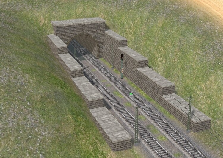

Du wolltest die Stützmauer noch ein wenig auflockern. Irgendwo im Osten, Thüringer Wald oder Erzgebirge, gibt es einen Spitzkehrenbahnhof, da ist das Stellwerk in die Stützmauer integriert. Ist noch etwas extravaganter als eine banale Treppe und sollte auch mit einem Turmstellwerk klappen, wenn man den Turm in der Mauer versteckt. Ich hab das Bild vor Augen, aber ich komme nicht auf den Namen.
Google hilft: Das ist in Lauscha. https://de.wikipedia.org/wiki/Datei:Lauscha-Bahnhof-4a.jpg

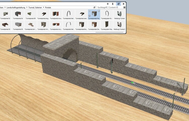

ich konnte mir heute die Aufzeichnung anschauen, es gab wieder viele Tricks und Kniffe (man muß langsam einem Merkzettel anlegen). Die Suche nach flexiblen Modellen im Katalog kannte ich z.B. noch gar nicht. Insgesamt ist es immer wieder interessant wie passgenaue Lösungen gesucht werden. Generell sind die Themen Brücken- und Tunnelbau sicher interessant für viele.
Zum Verschließen von Löchern im Boden (am Tunneleingang) nutze ich gerne die Trassenbretter als Spline (wenn man nicht unbedingt den Bereich als Bodenplatte bemalen will). Das ist einfacher als die Verwendung einer Bodenplatte.

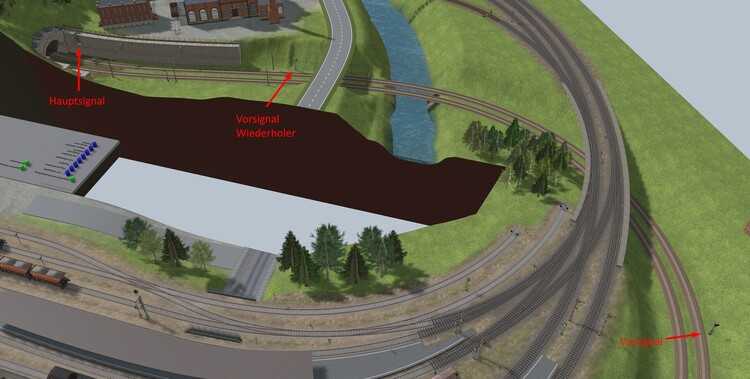

Durch die Stützmauer am Tunneleingang wird die Signalsicht noch ein wenig schlechter, also wäre die Aufstellung eines Vorsignalwiederholers nicht schlecht.

@BR_01_Fan Vielen Dank für den Hinweis. Das ist eine super Idee!!
@Waterman67 Vielen Dank für dein Feedback. Mit den Signalen hast Du vollkommen Recht und ist auch schon im Einsatz. ;)

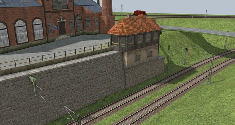

vor 36 Minuten schrieb alexander42:
@BR_01_Fan Ungefähr so?
D Sieht aus, als würde das Stellwerk dahingehören.

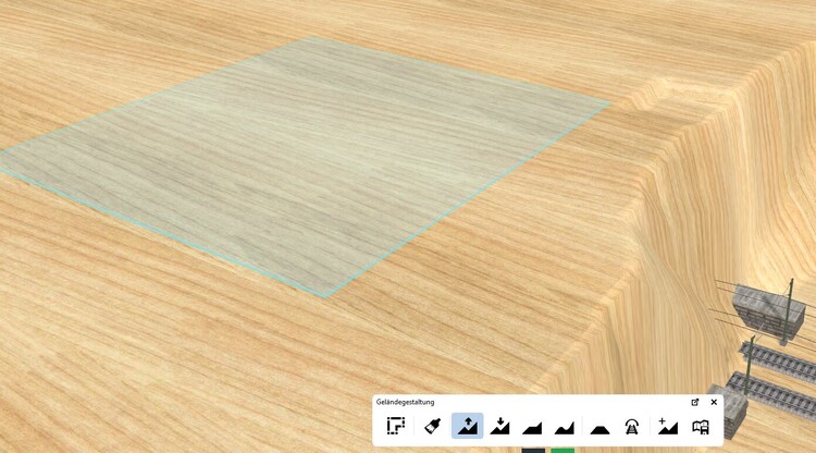

Warum dieser riesige Gelände-Ausschnitt? Dann mußtest Du das Loch mit einer weiteren Bodenplatte unterfüttern.
Das geht doch wesentlich filigraner.

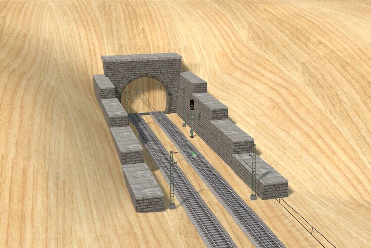

Am Beginn steht, wie bei Dir auch, der Aufbau von Portal, Tunnelröhre und Stützmauern.
Dann wird das Gelände "aufgeschüttet".
Tunnelportal und Gleise verschwinden unter der Landschaft.

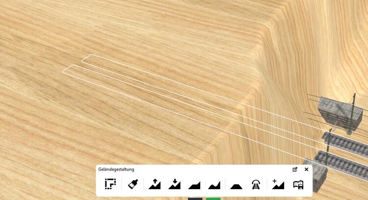

Für die nächsten Schritte (Bahndamm / Einschnitt) herstellen muß zunächst das Gleis selektiert werden. Natürlich enden die Gleise nie am Tunnelportal, so daß evtl. zu viel Gelände dem Einschnitt zum Opfer fiele. Daher zunächst:
Die Oberfläche ausblenden,
Dann die Gleisenden von außerhalb des geplanten Tunnels bis unter das Tunnelportal ziehen. Daß sie mit anderen vorhandenen Gleise überlappen, schadet nicht.
Nun kann man das Gelände wieder einblenden und die Gleise, die am Tunnelportal enden (von außen kommend) selektieren.
Danach mit dem "Rampen und Böschungen" Tool die optimalen Werte einstellen. Man sieht ja simultan, wie der resultierende Einschnitt aussieht. Ist man mit dem Ergebnis zufrieden, "Übernehmen" drücken nicht vergessen. ;)
Jetzt kommt das "Glätten" Werkzeug für einen harmonischen Gelände-Verlauf zum Einsatz.

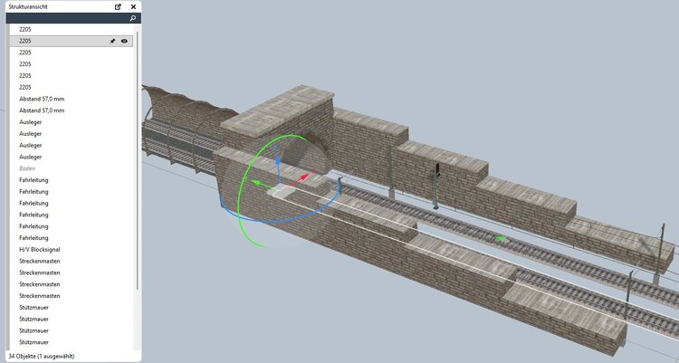

Noch ist der Tunnel mit einer nahezu senkrechten "Wand" verschlossen. Diese gilt es im nächsten Schritt zu durchbrechen.
Dazu wird das "Tunnel und Aussparungen" Tool ausgewählt. Ich stelle die Werkzeug-Größe meist auf 1mm ein.
Nun kann man sehr filigran die Wand "aufstemmen". Einfach mit gedrückter linker Maustaste die Wand-Raster entlangfahren.
Hat man alle Elemente erwischt, kann das Ergebnis so aussehen.
So, nun viel Spaß beim Nachvollziehen.
