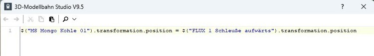

Das mit Objekt bewegen gibt es schon und ich benütze das auch in der Schleuse. Es ist aber ein lua Befehl.

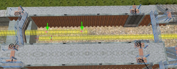

Da wird das Boot exakt an einen Punkt gebeamt, x,y und z. Bei mir ist das ein Gleiskontakt. Es gibt hier zwei davon für unterschiedliche Schiffslängen.
Die Kontaktpunkte an den Schiffen sind auch an unterschiedlichen Stellen. Weiter vorne oder eher in der Mitte.
Die Geschwindigkeit oder Beschleunigung wird erst kurz nach dem Transfer eingestellt.
LG Atrus

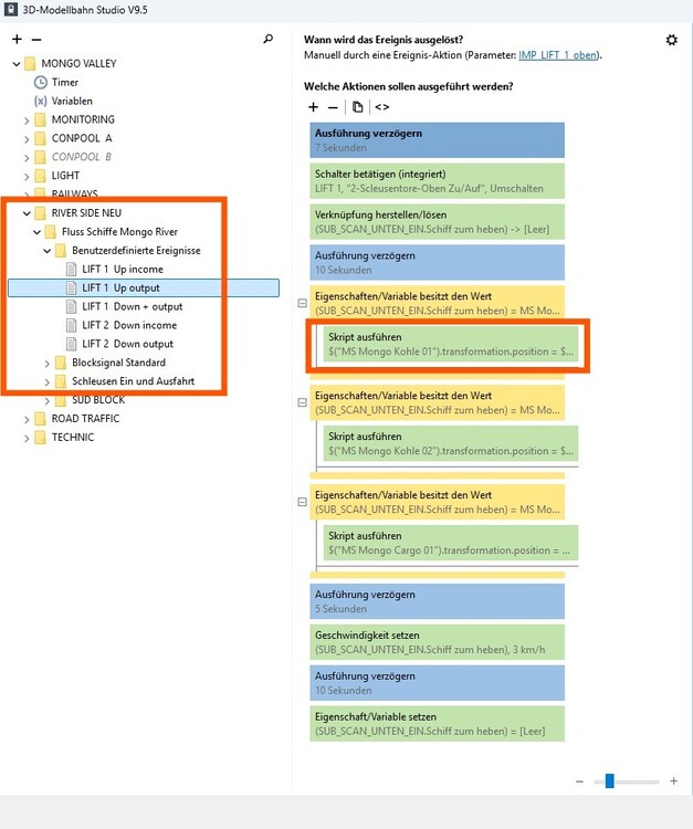

E853443F-4497-4DDD-82B6-823EC2481ACE
Zur Erklärung nur soviel
Das Schleusenwasser ist wie bei dir mit dem "LIFT" verknüpft.
Die "Fahrspur" in meinem Fall ein Gleis bleibt immer am selben Ort, wird also nicht gehoben oder abgesenkt. ;)
Nur das Schiff verknüpfe ich beim Einfahren zum absenken oder heben auch mit dem Lift. Und wird kurz vor dem ausfahren wieder gelöst.
Weil das, wie @EASY weiter oben schon richtig bemerkt hat, eine ziemliche Fummelei wäre, das zeitlich perfekt zu synchronisieren, habe ich mich für den Transfer entschieden.
Erst wenn die Verknüpfung gelöst wurde und die Tore offen sind, wird das Schiff noch einmal minimal in der Höhe korrigiert und auf den "FLUX" transferiert.
(Hier muss ich auch noch etwas genauer werden)
Also liegt es jetzt perfekt auf einem Gleiskontakt und erst dann kann es auch "sicher" losfahren...
Die Einträge in der EV findest du unter River Side NEU Alles andere kannst du getrost ignorieren, weil das sieben Jahr alt ist. Muss ich erst neu aufbauen! P
Einfach Anlage starten und die Fahrstraße Mongo River Block 05 Lift auf aktivieren und schon geht's los...o
