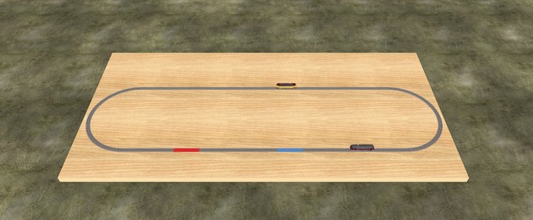

Zug verlässt Gleis(Gleis Blau)
Bedingung (seht auf Gleis Rot)  Lings von Blau
Aktion (Lok Geschwindigkeit 0) nur da kann ich ein $ eintragen oder muss ich das wo  anders hat schon mahl hingehauen aber weis nicht mehr wie wo kann ich die Anleitung von  Goetz. finden

  Das ist mein Test EV
Zug verlässt  Gleis (Blau)
Bedingung Zug steht auf gleis (Trigger1)rote gleis Alle Loks
Aktion (Geschwindigkeit 0) Alle Loks/Gleis
Mahl geht es alles Stoppt und dann wieder nicht Züge kommen von Rechs
versteh ich nicht :(
leg mal das rote und blaue gleis nebeneinander (hatte ich in meinen beispiel auch)
vor 11 Stunden schrieb aloys63:
Mahl geht es - und dann wieder nicht
Wenn etwas mal geht und mal nicht, dann musst du es eine Weile sehr genau beobachten um zu sehen, was der Unterschied ist. Daraus kannst du sehr viel lernen.
In deinem Beispiel werden die Loks immer dann stoppen, wenn gleichzeitig eine Lok auf dem roten Gleis ist und die andere das blaue Gleis betritt.
ist jedoch die eine Lok schon wieder vom roten Gleis runter, wenn die zweite das blaue Gleis betritt, dann stoppen die Loks nicht. Weil die Bedingung "Lo/Waggonk steht auf Gleis" dann nicht mehr erfüllt ist.
für alle die hier mitlesen,
ein beispiel zur frage im ersten beitrag. zu finden unter EV für alle
