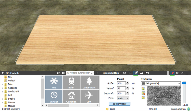

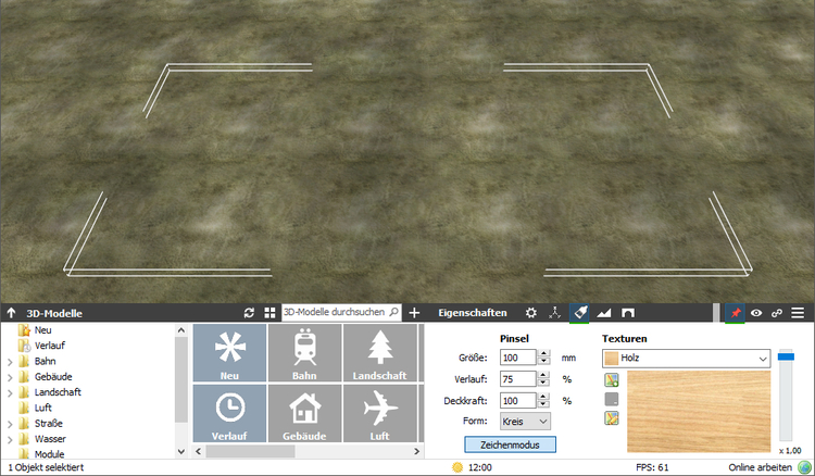

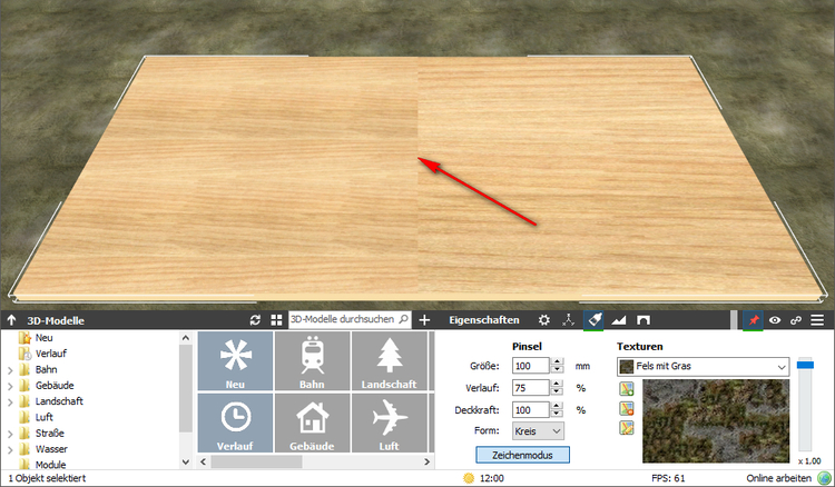

Franz Geschrieben 9. März 2016 Geschrieben 9. März 2016 Ich habe das gleiche Problem. Wenn ich eine neue Platte mit einer Textur bemalen will passiert folgendes: Ich suche mir eine Textur und schalte in den Zeichenmodus: Wenn ich dann auf eine Seite der Platte klicke ist von der ausgewählten Textur nichts zu sehen und es sieht so aus, als würde irgend eine andere Holztextur aufgetragen: Wenn ich dann auf die andere Seite der Platte z.B. die Textur "Fels mit Gras" auftragen will (es ist egal, welche Textur ich verwende) geschieht nichts anderes als das auch die andere Seite der Platte mit dieser "anderen" Holztextur bemalt wird. Und wenn ich dann versuche die Textur zu entfernen habe ich als krönenden Abschluss dieses Ergebnis: Anmerkung: Bevor ich auf Entfernen klickte war die Felstextur ausgewählt. Gruß Franz

EASY Geschrieben 9. März 2016 Geschrieben 9. März 2016 (bearbeitet) Hallo Franz, ... arbeitest Du im MBS mit der Testversion 3.0.3.2 (für die Kranversuche) ? Dort gibt es ein Problem der Texturzuweisung (auch bei Grundkörpern). Wenn Du eine neue Textur zugewiesen hast (oder etwas auf die Bodenplatte gemalt hast), muß du das Objekt kurz bewegen... dann ist auch die Textur bzw. das Objekt wieder sichtbar... Bei der Bodenplatte kannst Du dann normal mit der neuen Textur weitermachen... allerdings beginnt das Spiel von vorne, wenn Du noch eine andere Textur auftragen möchtest... In der offiziellen Version 3.0.3.0 tritt dies nicht auf... Für Grundkörper ist Neo das Problem bekannt... und wenn dies gelesen nun auch für Bodenplatten... Gruß EASY Bearbeitet 9. März 2016 von EASY

Franz Geschrieben 9. März 2016 Geschrieben 9. März 2016 (bearbeitet) Hallo Bahnland, hallo Easy, danke für eure Rückmeldungen. In der Tat arbeite ich mit der Kran-Version. Dann bin ich beruhigt und werde in Ruhe auf Neo's Update warten. HG Franz PS Habe noch ein wenig weiter getestet. Wenn ich den Schritt mit dem Entfernen der Textur aus meinem vorangegangenen Beitrag mit Strg & Z rückgängig mache kann ich eine Textur auftragen. Bearbeitet 9. März 2016 von Franz
