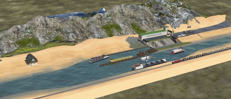

Ansonsten zeige ich euch einmal, wie weit das Dioram gediehen ist.
Gesamtansicht
Ansicht von der Bergseite
lobo

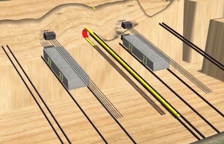

Erstmal danke für das Däumchen, Habe mal den Antriebsstrang meiner Schiffshebe separiert um zu zeigen wie er funktioniert.
Die Antriebseinheit.
Für den Antrieb ist nur die mittlere Schienenkonstruktion von Relevanz. An diesen ist alles angeheftet, was bewegt werden muß.
Hier arbeitet eine herunterskalierte Diesellok (Gismo) an die der Trog geheftet ist und diesen auf und ab bewegt.
Dieser letze Dummy in der Reihe (Gismo) bewegt die Gewichte
An jedem Dummy sind zwei Seilpaare befestigt und so ergeben sich (Dummy an Dummy an Dummy....) die Zugseile. Hoffe es einigermassen verständlich beschrieben zu haben. Die Dummys sind auf 0.21 herunterskaliert. Sie müssen die gleiche Länge wie die Seilstücke (6mm) haben.
lobo

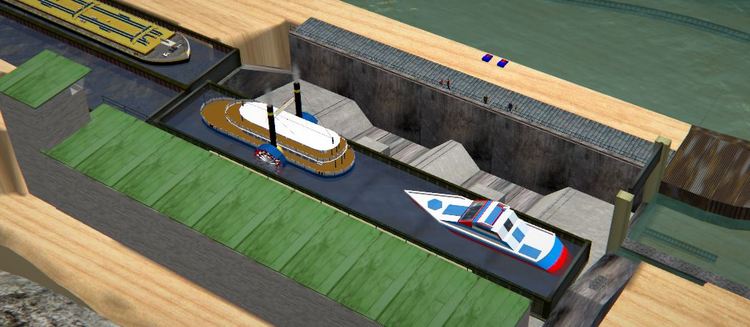

Habe mich an der Steuerung der Schleusentore versucht. Klappt soweit auch ganz prima. Nur die Steuerlok für das Gestell zum Heben der Trogtore macht mir noch netwas Kopfzerbrechen. Wie ihr vielleicht wisst, steuere ich alles manuell und ich muss bei der Steuerlok die hintere Kupplung betätigen können, da es sonst nicht funktioniert, also kann ich sie nicht einfach irgendwo "verstecken".Aber seht selbst:
Die Ausgangslage: Das Schiff ist in die Schleuse gefahren, die Tore sind geöffnet.
Beide Tore (Trog und Kanaltor) Das Trogtor ist an einen Anhänger geheftet, der sich unter der Lok befindet. wurden von den Steuerloks geschlossen.
Jetzt muss die hintere Kupplung der Steuerlok betätigt werden..........
...um das Gestell zum Heben des Trogtores zu bewerkstelligen. Das Trogtor muss, wie der Name schon sagt, am Trog verbleiben.
Jetzt kann sich der Trog in Bewegung setzen..........
....und tut es auch mitsamt dem Tor.
