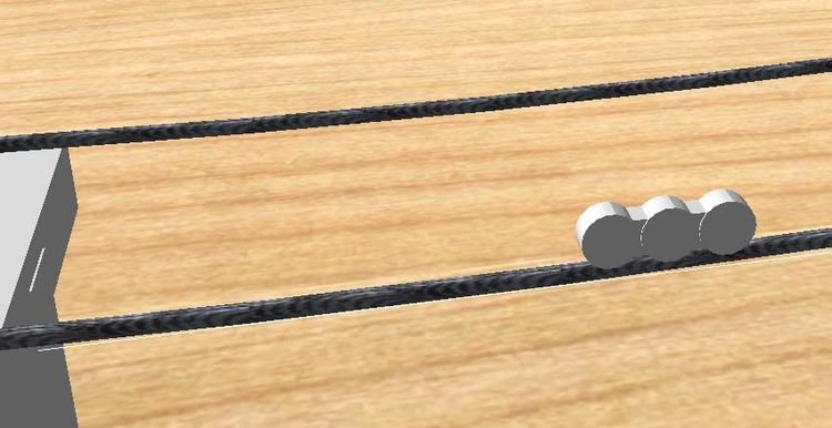

lobo1948 Geschrieben 10. Februar 2014 Geschrieben 10. Februar 2014 Hallo Robbinwood. Da ich hier im Forum noch keine Vermisstenanzeige gelesen habe, wird es mit meiner bisherigen Abstinenz wohl nicht soooo gravierend gewesen sein. Vielleicht kannst du ja meinen kleinen Testaufbau in irgend Weise für dich verwenden. Durchhängende Seile: kein Problem. Natürlich, wie sollte es anders bei mir sein, mit Boardmitteln. Zylinder an ein Schienenstück geschweisst und gruppiert. Dann Stück an Stück setzen, wobei du den Winkel bei jedem Schienenstück um 0.5° oder 1° verändern musst, je nach "durchhängen" des Tragseils. Auch die Rollen, an der die Gondel hängt, kann man leicht erstellen. Wie die Bilder zeigen ist in den Rollen auch gleich derAntrieb versteckt. Lok kann man entsprechend verkleinenern. Hier im Beispiel ist sie auf den Faktor 0.1 gesetzt. Tschö und gutgoon.....lobo
