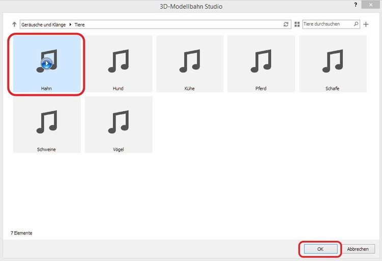

EASY Geschrieben 2. Dezember 2016 Geschrieben 2. Dezember 2016 (bearbeitet) Hallo Michael, ... Geräuschquelle gib es im Katalog unter "Extras"... ... auf die Platte ziehen und Namen geben... Hinweis: Je näher diese Geräuschquelle der Kamara beim Anspielen ist, desto lauter ist es zu hören... ... Geräusch... ... aus Katalog auswählen und zuweisen (OK)... ... Geräuschquelle hat nun ein Geräusch... ... es können weitere hinzugefügt werden... ... in der EV unter "Aktion" -> "Quelle" und "Geräusch" auswählen... Hinweis: Das Geräusch wird als Endlosschleife so lange angepielt, bis Du in der EV -> "Aktion" "Geräusch stoppen" gesetzt hast. Wenn das Geräusch nur einmal abgespielt werden soll kannst Du dies unter "Eigenschaften" -> "Endlosschleife" deaktivieren setzen. Anmerkung: in den MBS Einstellungen muss "Geräusche" natürlich aktiviert sein... Gruß EASY Bearbeitet 2. Dezember 2016 von EASY ... noch was ergänzt
