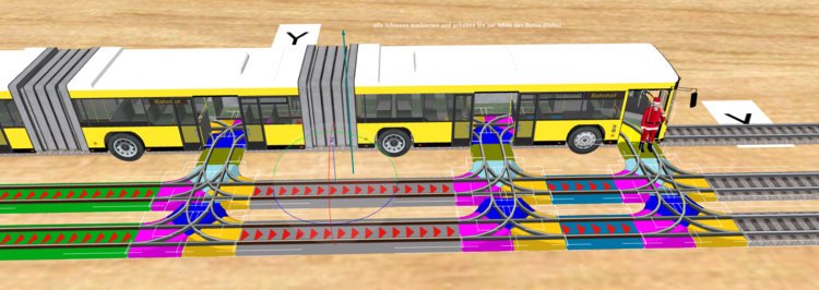

Wie in diesem Bild zusehen , wurden die Gleise (Weichen,Gerade und Bogen - Gleise zusammen gestellt),  Zu Beginn wurden die olivfarbige Gleis positioniert mit den Türen des Busses ( etwa die Mitte). Vorweg sind alle Gleise auf Spurweite Z einzustellen.

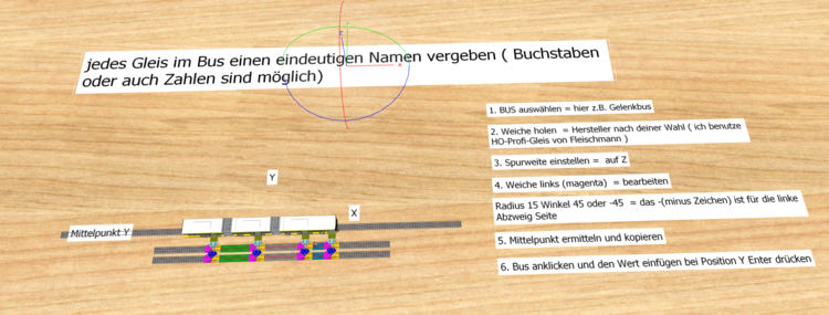

Hier sieht man eine Weicheneinstellung nach Bearbeitung.,noch nicht mit OK bestästigt.

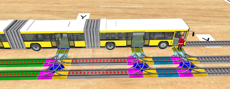

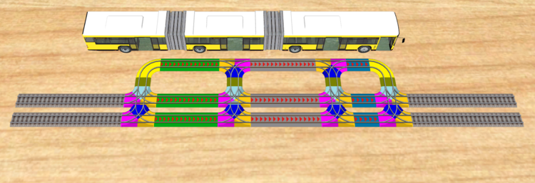

Wurden alle Gleise angepasst , werden sie zusammen verbunden, habe zur Vereinfachung die Gleise farblich markiert. Die Flexgliese werden zum Schluss zwischen den Weichen gesetzt und angepasst. (Flexgleise haben die roten Dreiecke , es gibt 3 verschiedene Längen). Gleis Oliv ist 5mm lang , davon braucht man 4 " Startposition" , mit denen fängt man an und setzt sie fast zur Mitte der Türen des Busses. Leider geht nur einreihig ein Gleis im Bus siehe Bild. Bogengleis (gelb) Radius 15° und Winkel 90°, die werden am beiden enden des Busses verwendet. Weiche (pink und gold) haben folgende Angaben, Abzweig ist der Radius 15° und Winkel 45° ( links Weiche bei Winkel das minus Zeichen nicht vergessen (-45) . das Gerade Stück der Weiche ist  15 mm lang. Bei der blauen Weiche handelt es sich nur  um eine nach links und rechts Abzweig ohne Gerade.  die jeweils ein Radius von 15° und Winkel auf je 45° nach links und rechts.Screenshot_9.png

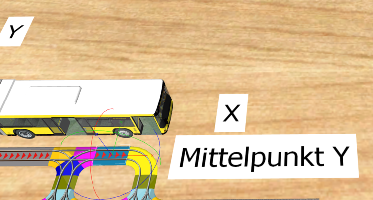

Das der Bus auch 100% gerade ist setzt man ihn auf ein langes Gleis ( Flexgleis).  Jetzt ermittelt man das Flexlseis die Mitte der Fahrrichtung in diesen Fall entspricht das der Y-Achse. Den ermittelten Wert Notieren oder kopieren. Höhenanpassung und Einrasten deaktivieren (sehr wichtig), jetzt werden alle Gleise markiert (auch die für den Bürgersteig - Haltestelle). Jetzt hebt man die gesamten Gleise etwa zur Mitte der Bushöhe und schiebt dann die Gleise die im Bus sein sollen so nach bis sie in der Mitte des Busses längseitig heran. Danach geht man dann soweit herunter das die Gleise die im Bus sein sollen nicht mehr sieht.

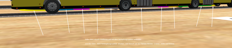

Die weißen Pfeile zeigen im Bild , wenn man den soweit herunter geht , das man die farblich markierten Gleis sehen kann. Achtung!! Jedes Gleis muss angeklickt werden und mit der Verknüpfung (Symbol) mit dem Teil des Busses ( vorne, mitte und hinten) verbunden werden.
Beispiel:  Gelbes Gleis (Bogen 90°) anklicken , dann das Verknüpfungssymbol rechts unten im Bearbeitungsmenü drücken und dann den Bus ( in diesem Fall ist das der vordere Teil des Busses.
 Die olivfarbige Gleise nicht mit den Bus verknüpfen , die sollen dann der Anschluss auf dem Bürgersteig sein (Haltestelle) Screenshot_12.pngMan kann jetzt noch die ermiittelte Werte benutzen wenn man ein gerades Gleis unter dem Bus anklickt um dann diese Gleis die Werte angibt. Wenn man mit den Auge nicht so zufrieden war bei der Platzieren der Gleise (gerade) im Bus, die ander Gleise und Weichen nach ziehen. -- So das warst ---

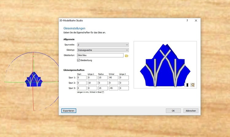

Eine Weiche bekomme ich jedoch nicht hin.
Könntest Du mir das bitte erklären wie ich die so hinbekomme ?
Hallo Dermer,
ich vermute, dass Du Dich bei der "einen Weiche" auf die hellblaue Dreiweg-Weiche beziehst, die in der obigen Beschreibung von Hans vermutlich einfach vergessen worden ist. Es ist wie gesagt eine "Dreiweg-Weiche", die Du beispielsweise in den H0-Gleis-Sortimenten von Märklin oder Fleischmann, aber leider nicht in Märklin's Z-Gleis-Sortiment vorfindest. Für die hellblaue Dreiweg-Weiche in der Gleiskonfiguration von Hans musst Du im Gleiseditor folgende Maße verwenden:
Spurweite: Z
Spur 1:  Länge = Abstand zwischen den Parallelgleisen vor dem Bus
Spur 2:  Radius 15 mm, Winkel +45°
Spur 3:  Radius 15 mm, Winkel -45°
Die Spuren 2 und 3 stimmen mit den Spuren 1 und 2 der dunkelblauen Y-Weiche überein, die Du aus einer "gewöhnlichen" Weiche konstruierst, indem Du für die dortige "Bogenspur" eine der beiden obigen Bogenspuren verwendest und die "gerade" Spur jener Weiche durch die andere hier oben angegebene Spur ersetzst.
Die Länge des geraden Gleises der 3-Weg-Weiche hängt vom Abstand der beiden Parallelgleise vor dem Bus ab. Hier hast Du im Prinzip "freie Hand", da es sich ja "nur" um "Metagleise" handelt. Mit dem Abstand bestimmst Du allerdings, wie nahe die sich auf dem Haltestellen-Bussteig befindenden Personen aneinander vorbei gehen dürfen.
Zusammen mit der obigen originalen Beschreibung von Hans solltest Du nun die Weichenkonfigurationen aus seinen Bildern zusammenstellen können.

Wie schon Bahnland schrieb ist es richtig, ich hatte aber auch ein Bild der Einzelweiche dargestellt (links Weiche)siehe oben.
viele Grüße Hans
Wem es zu klein ist das Bild kann auf das jeweilige Bild einmal klicken mit der linken Maustaste, damit wird das Bild vergrössert.
Hab noch was vergessen , wie das zusammen setzen der Weichen geht.
Sind die Weichen entsprechen bearbeitet, werden einige Weichen dann um 90° oder -90° gedreht. Das kann bei der Eigenschaften mit den GISMOsymbol eingestellt werden unter Rotation Z.
